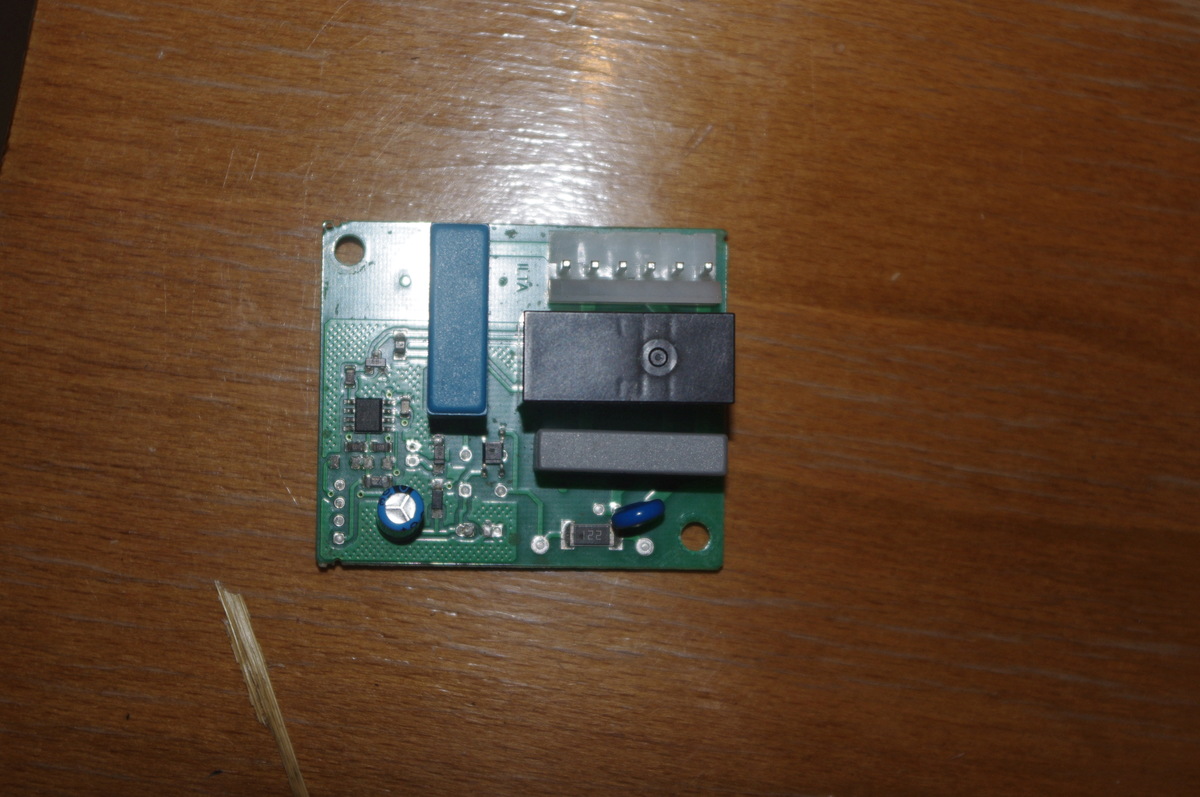

kann mir jemand helfen, die Funktion der folgenden Platine zu erklären?
Es geht um einen Teich- bzw. Schlammsauger, welche bei vollem Tank
abschaltet und nach einiger Zeit wieder startet.
Leider geht diese Funktion nicht mehr. Der Motor bleibt in dieser
Position aus. Nur manchmal läuft der Motor an. Dann funktioniert die
Abschaltung wie gewollt.
Der Saugbehälter selbst hat keinen Sensor. Sobald der Behälter voll ist,
schwimmt ein kleiner Behälter auf und verschließt die Saugöffnung.
Daher vermute ich, dass die Füllstandserkennung anhand der Stromaufnahme
des Motors erkannt wird, da bei geschlossener Saugöffnung die Luft
vermutlich nur im Kreis geschoben wird, ist die Stromaufnahme geringer.
Mein Wunsch wäre es, die Funktion wieder herzustellen, da vermutlich nur
ein kleines Bauteil defekt ist, eine kalte Lötstelle existiert oder
irgendwo ein Wackelkontakt ist.
Gestern wollte ich die Platine mal etwas durchmessen, dabei Verbinden
der Messleitungen mit der Platine spran der Motor dann mal wieder an.

Der Teil zum Schalten des Motors ist mir bereits klar.
Es gibt einen Controller (MC9S08) welcher über einen Pin den Transistor
schaltet. Dadurch wird das Relais geschaltet und der Motor des Saugers
geht an.
Ich verstehe jedoch nicht, warum die Platine manchmal funktioniert, oft
jedoch nicht und wie ich das im besten Fal überprüfen kann.

von hinz (Gast)
Sieht nach Kondensatornetzteil aus. Prüfe die beiden
Folienkondensatoren.

von Michael (Gast)
Meint ihr den großen blauen Baustein mit .33k 275V X2 oder den Elko mit
100uF 35V.
Beim erste bin ich erst von einem Widerstand ausgegangen, da hier .33k
steht. Könnt ihr mir sagen, wie viel Farad der haben soll?

von Udo S. (urschmitt)
Die Lötstellen der großen Bauteile (Relais, Steckkontakte,
Kondensatoren) sehen z.T. merkwürdig aus. Löte die mal alle nach.
Wenn das nichts hilft kannst du auch mal die Spannung an dem blauen
100µF Elko messen.
Aber VORSICHT: Die komplette Platine liegt auf 230V Potential.
Also nur messen wenn du weisst was du tust.
Ist dort die Spannung zu niedrig könnte der blaue Kondensator (0.33k)
seine Kapazität verloren haben. Siehe den Hinweis von Hinz.

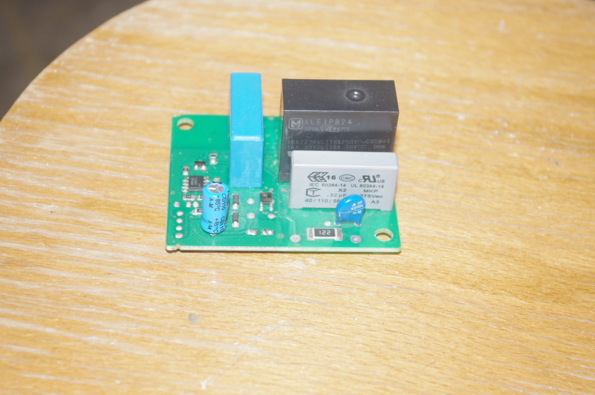

von Michael (Gast)
Hier noch ein Bild von der Seite.
OK. Bei Wikipedia  konnte ich lesen, was es mit dem K aufsich hat.
.33 K 275V: Die erste Zahl gibt den Wert in Mikrofarad an, also 0,33 µF
= 330 nF. K steht für eine Kapazitätstoleranz von 10 % und 275 für die
Nennspannung in Volt.
Ich werde mal messen und mich dann wieder melden. Danke schon mal.

von Michael (Gast)
Wie weit darf der Wert variieren? Mein Messgerät ist ja auch nicht ganz
genau.
Ich hätte gesagt, die Kondensatoren sind noch in Ordnung.
311nF -> .33K 275V ~ X2 PXK GMF 40/100/21/C
196nF -> .22µF K 275Vac X2 MKP 40/110/56

von Michael (Gast)
So, der 100µF 35V Elko hat 99,3µF. Ist also vermutlich auch nicht die
Ursache.

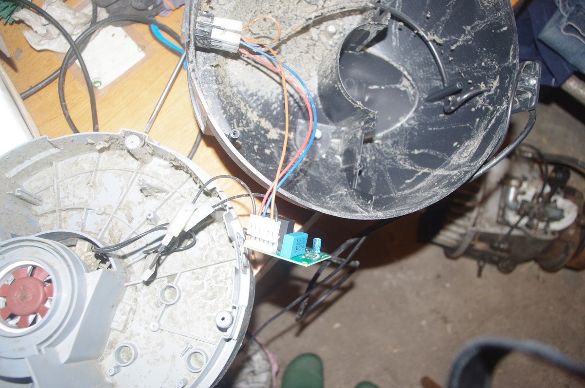

von Michael (Gast)
So, ich bin weitergekommen.
Nachdem ich alle Kondensatoren aus- und wieder eingelötet habe und diese
zwischen drin ausgemessen habe, wurden Messleitungen an verschiedenen
Punkten befestigt.
Nach dem Anschluss konnte ich die verschiedenen Spannungen messen. Dabei
ist mir das Klacken des Relais aufgefallen. Das zyklisch im Intervall
von 60sek/30sek. hin und herschaltet. Dies geschieht jedoch erst 12sek.
nach dem Einschalten.
Ich bin mir nicht sicher, ob ich einfach nur hätte warten müssen oder ob
das Nachlöten es jetzt gebracht hat. Aber aktuell funktioniert er.
Aufgefallen ist mir dabei noch, dass der blaue Elektrolyd-Kondensator
oben ein wenig schwarze Flüssigkeit verliert. Den werde ich
sicherheitshalber mal tauschen.
Also vielen Dank für die hilfreichen Tipps.
Wie oben gesagt, die Lötstellen fast aller bedrahteter Bauteile und des
Relais sahen merkwürdig aus.
Es kann sein, dass das Relais abgebrannte Kontakte hat, ziemlich warm
wird und sich selbst halb auslötet. Das führt dan zu teils kaum
bemerkbaren kalten Lötstellen.
Also sollte man, wenn es kalte Lötstellen waren das Relais ersetzen.
Ich hatte schon eine Wasch und zwei Spülmaschinen mit genau diesem
Fehler beim Relais für die Heizung.
