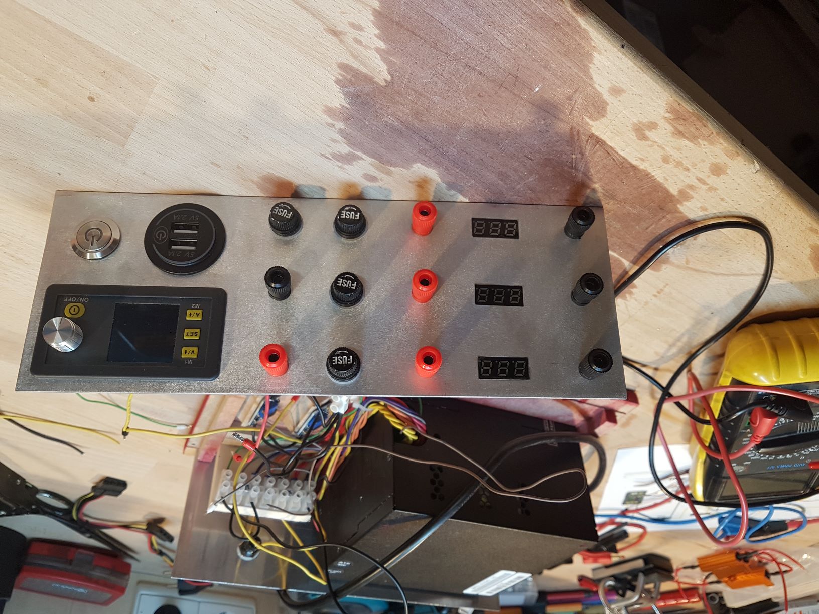

von Mike (Gast)
Hallo an Alle,
danke für die teilweise "netten und hilfreichen" Kommentare.
Besonderen Dank an die von Euch mit den wirklich ernsthaften
Rückmeldungen.
Ich habe das Problem selbst gelöst!
Nachdem ich das graue "Power Good"-Kabel mit dem 5VSB-Kabel verbunden
habe, funtioniert auch die Schaltung mit GRÜN gegen Masse. Alles
funktioniert nun so, wie es sein soll.
Ich habe es sogar noch ein wenig erweitet (siehe Bild - muss nur noch
zusammengebaut werden). Mein Nawilehrer wird bestimmt staunen, zumal ich
jetzt auch die Möglichkeit der Spannungsregulierung habe (nettes
Teilchen aus China). Wehe, wenn er mir dafür keinen Einser gibt. ;-)
Nochmals Danke.
Freundliche Grüße
Mike
