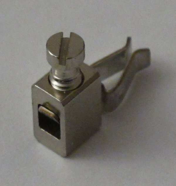

Ich suche Lüsterklemmen, bei denen die Schrauben nicht direkt auf die Drähte darunter drücken sondern einen Bügel/Zunge, der den Druck verteilt. Anbei ist dazu ein Bild von Wikipedia (Fahrstuhlklemme), das den Bügel/Zunge oben in der Öffnung vorne zeigt. Die Suche bei Obi und Hornbach war erfolglos und bei Ebay und Amazon ist meinst nichts dazu angegeben oder aus den Bildern erkennbar.
Lustigerweise tauchen immer wieder die Telefondosen auf. Hier mal ein Innenbild einer Dose von einen RJ-11 zu Telefon Adapter. Edit: das Bild ist zu klein hier der Link: https://de.wikipedia.org/wiki/F-010#/media/Datei:F-010_open.jpg
Bearbeitet durch User
Bert 0. schrieb: > Suchwort: "Klemme mit Aderschutz" Also das Googeln danach liefert 0 Treffer und ich würde es eher bei Medizingeräten vermuten, zum schonenden abklemmen von Adern, z. B. für Organtransplantationen. Aber Google schlägt dazu "Klemme mit Drahtschutz" vor und tatsächlich finde ich damit das Gesuchte, danke.
