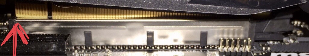

Hey, habe heute zum ersten mal einen PC selbst gebaut, da billiger, hat auch alles geklappt, aber als ich die Grafikkarte umsetzen wollte (anderer Slot) hat sich sich festgeklemmt. Eine Seite ist draußen, die andere hängt am Schutzhebel fest, der sich selbst mit großer Anstrengung nicht lösen lässt. Bild im Anhang. Bitte helft mir hier, ich habe all mein Geld dort eingesteckt, da es ja eig nicht so schwer sein kann, aber nun ist wohl alles schrott.

Sandra schrieb: > Reinhard S. schrieb: >> Wieder komplett reinstecken und neu versuchen? >> >> Merke bei sowas: Immer gleichmäßig (auf ganzer Länge) rausziehen. > > Hallo. > Ne, rein geht es leider nicht mehr, jedenfalls nicht ohne, dass ich > Geräusche höre, will ja nicht kaputt machen. Ich würde versuchen, die rechte Seite (die noch mehr im Slot steckt) leicht anzuheben und dabei die linke Seite (die schon aus dem Slot herausragt) wieder reinzustecken. Bei Steckverbindern gilt: nie schräg herausziehen, immer gerade damit sowas nicht passiert. ;)
Auf der rechten Seite ist in der regel eine Rastnase mit einem Hebel der die Graphikkarte arretiert. diesen Hebel musst du bestätigen
Für mich sieht es so aus als wenn die Karte links aufliegt >> roter Pfeil. Die Karte kann daher nicht gesteckt werden ohne sie vorher etwas nach rechts zu verschieben. Du kannst nur versuchen die Karte vorsichtig, durch gleichmäßiges bewegen auf beiden Seiten, herauszunehmen...oder wieder zu stecken. Ich würde erst einmal versuchen sie herauszunehmen. Versuche dabei festzustellen wo es klemmt. Achte dabei auch auf den Veriegelungshebel.

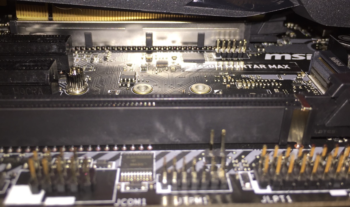

Schau mal, ob du mit einem Schlitzschraubenzieher zwischen Platine der Graka und dem rechten Ende von dem Hebel kommst. Mit der richtigen Klingenbreite sollte beim Drehen die Kraft doppelt wirken, einerseits Platine nach oben, andererseits Hebel nach unten zur Auswurfposition. Dass das jetzt so ungünstig klemmt, liegt an dem Ausschnitt zwischen eigentlichem PCIe-Stecker und der Haltenase an der Platine. Der ist jetzt schief und hat sich dank Glasfaser-PCB etwas in das Plastik der Buchse gefressen.

Hätten alle die, vom Zusammenbau eines PC's, keine fundierten Erfahrungen haben ihren geistigen Müll hier gelassen, wären nur zwei Posting übrig geblieben. Die Grafikkarte hat an ihrem Ende (gegenüber des Slotblechs) eine Rastnase und der Steckverbinder eine Verriegelung. Auf deinem Foto kannst du sehen, dass die Verriegelung nicht mehr so gerade steht, wie sie es im leeren Steckverbinder macht. In der Verriegelung hängt deine Grafikkarte fest, weswegen du sie nicht aus dem Steckverbinder ziehen kannst. Ohne dein Mainboard zu kennen, würde ich aufgrund der Form der Verriegelung vermuten, dass du sie etwas nach hinten ziehen musst um dadurch die Rastnase der Grafikkarte freizugeben. Danach müsstest du sie mit sanfter Gewalt (da sie zur Zeit verkanten im Steckverbinder sitzt) aus dem Steckverbinder ziehen können.

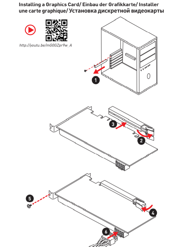

HimmelArschundZwirn schrieb: > Ohne dein Mainboard zu kennen, würde ich aufgrund der Form der > Verriegelung vermuten, dass du sie etwas nach hinten ziehen musst um > dadurch die Rastnase der Grafikkarte freizugeben. Ich habe zuerst auch gedacht, dass das ein Schieber ist. Aber hier folgt das Design nicht der Funktion... Laut Manual ist es wie bei anderen auch ein Hebel, der beim Einstecken der Karte sich über die Haltenase legt.

hier mal zusätzliche Info. Rütteln und gleichzeitig den hinteren Halter runterdrücken sollte man mal probieren. Auch das Video ist hilfreich.

Werner W. schrieb: > hier mal zusätzliche Info Danke für das Bild. Es zeigt die Nase, und dass Gewalt an falscher Stelle nicht die richtige Wahl ist. Also erst wieder rein und dann richtig lösen.

Hallo, also es hat nun funktioniert. Trick war Schraubenzieher, Hebelwirkung und Kraft. Der PC Läuft nun wie eine 1, hoffe mal das nichts kaputt gegangen ist, aber wenn dann würde er ja was sagen. Ich danke für die ganzen Tipps. LG Sandra
