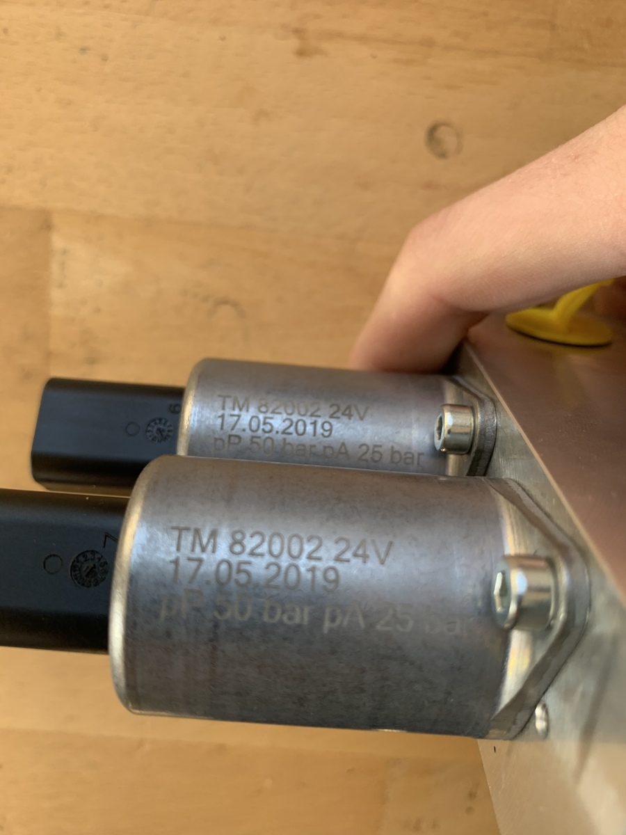

ich bin neu hier und hätte eine frage zu einer Regelung eines
Proportionalvetils.
Ich suche nach einer Möglichkeit mit einem Joystick ein
Proportionalventil zu steuern. Der Joystick liefert mir 0-5V. Das
Proportionalventil ist Stromgesteuert, also braucht permanent 24V und
maximal 0-1A.
Falls noch irgendwelche Angaben nötig sind, bitte melden.
Vielen Dank im Voraus.

Das Problem ist, die einzigen Angaben die ich habe stehen oben schon,
die Stromversorgung im Bagger wird bei 12 Volt sein. Ich frage für einen
Freund, der seinen Bagger mit einem Joystick bedienen möchte.
Im Anhang hätte ich ein Bild des Prop. Ventils. Mehr Angaben hab ich
leider auch nicht. Ich habe mir auch schon Proportionalregler angesehen,
leider haben die einen Steuerausgang ab 90V, also Somit auch ungeeignet.
von Jan \. (Firma: None) (jan-os)
Guck dir mal den XMD-02 von Sun Hydraulik an.
Den habe ich zum Testen von diversen Ventilen.
Ist auch noch bezahlbar.
Daniel L. schrieb:
> Das Proportionalventil ist Stromgesteuert, also braucht permanent 24V
Es braucht 24V, die dann über eine PWM getaktet angelegt werden.
> und maximal 0-1A.
Miss mal den Widerstand der Spulen.
Ggfs. kommst du mit 12V schon auf genug Strom und damit Ventilöffnung
für die gewünschte Bewegung.
BTW: hat die Baggerhydraulik an dieser Stelle tatsächlich nur 25 bar?
Das scheint mir arg niedrig...
Es sieht danach aus das die Teile von Thomas-Magnete kommen.
Ist aber auch nicht weiter kompliziert die Dinger anzusteuern.
Mit dem Teil von Sun geht das echt richtig gut.

von Daniel L. (dali)
Also ich versuche gerade über Thomas Magnete ein Datenblatt zu bekommen,
der Anschluss ist ein zwei Poliger Deutsch Stecker.
Den Widerstand werde ich dann gleich noch messen.
Auf der Seite von Thomas Magnete finden sich angaben zum PWM mit 100Hz.
Es gibt einige PLatinen, die das 0-5V Signal zu einem 24V PWM Signal
umwandeln, aber haben die alle dann 1KHz oder höher.
Wenn die Magnete eine große Ankermasse bewegen sollen oder wenn ein
leichtes "Zittern" gewünscht oder nötig ist (damit der Anker nicht
festsitzen kann),  kann auch so eine niedrige PWM-Frequenz sinnvoll
sein.
Das ist eine für solche Magnete übliche PWM-Frequenz. Die ist aber in
weitem Umfang unkritisch und darf auch höher sein. Wenn dann eine
"Rüttelfunktion" gebraucht wird, muss die dem Ansteuersignal überlagert
werden.
Kommt wie immmer auf die Anwendung an.
: Bearbeitet durch Moderator

von Wolfgang (Gast)
Wenn das Ding halbwegs glatt laufen und nicht dauern haken soll, ist das
alles andere als "unkritisch und darf auch höher sein".
100Hz hört sich nicht ganz unrealistisch an, vielleicht auch etwas
höher.
Aber bei 1kHz wird der Anker kaum noch richtig mit kommen und dann
schwimmt er nicht vernünftig.
Hallo, vielen Dank, hab das XMD-02 von Sun Hydraulik nun verbaut und
funktionier super.
Nochmals Vielen Dank.
