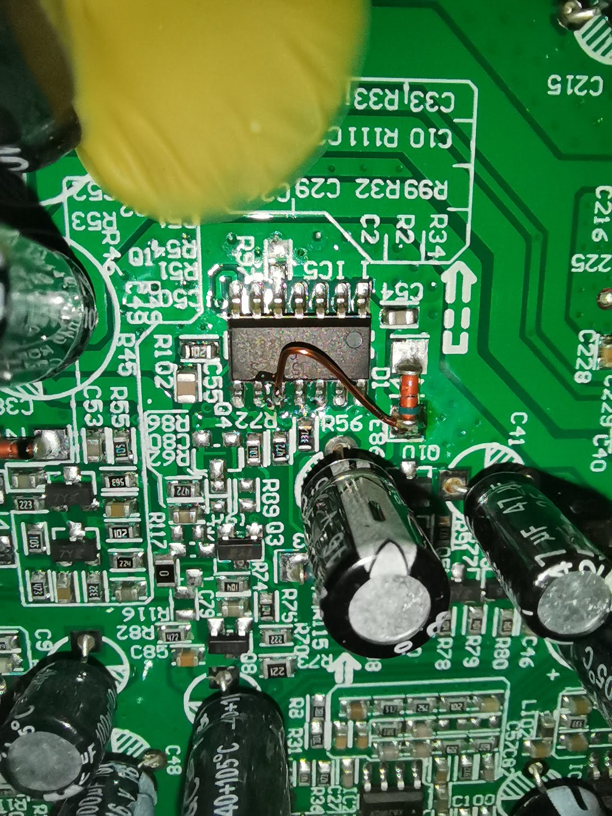

Ich habe an meinem PC so ein Logitech 2.1 System das sich Z333 nennt. Wenn man an dem externen Lautstärkeregler den Schalter auf aus stellt, dann fiept es aus dem Subwoofer (wo das Netzteil und der Verstärker drin sitzen) hochfrequent. Auch wenn man die Lautsprecher an hat und eine Zeit lang der PC aus ist, bzw. keine Musik spielt, fängt es an zu pfeifen. Kurz aus und wieder angemacht, ist es wieder eine Zeit lang weg. Ebenso, wenn man anfängt Musik abzuspielen. Ich vermute mal, dass der Ausschalter an dem externen Lautstärkeregler nicht das Netzteil selbst trennt (da 230V sonst zu schalten wären), sondern nur den Verstärker aus macht. Ebenso, wenn keine Musik spielt, geht der Verstärker wohl schlafen. Dann hat das Netzteil keine Last und fängt an zu piepsen. Klingt das plausiebel? Wenn ja, was kann ich dagegen machen (außer den Stecker aus der Steckdose ziehen)? Würde ein passender Widerstand, parallel zum Netzteilausgang evtl. Abhilfe schaffen?

Mike M. schrieb: > Klingt das plausiebel? Klingt schon plausibel, das Netzteil geht dann in den lückenden Betrieb und das hört man - klassische Fehlkonstruktion, für die man den verantwortlichen Ing. mal an der Nase ziehen sollte. Das Netzteil dauernd belasten kostet dich Mäuse für den Strom. Sinnvoll wären m.E. eine der beiden Massnahmen: 1. Anlage zurückgeben 2. Stecker ziehen - z.B. bequem mit Funk- oder Master/Slavesteckdose.

Mike M. schrieb: > Das mit dem Stromverbrauch wäre nicht all zu wild. Das kannst du jetzt noch nicht wissen. Denn der Punkt, wo das Netzteil in den nicht-lückenden Betrieb übergeht, ist ungewiss. Musst du also ausprobieren. Dann kannst du immer noch entscheiden, ob du lieber 3W in eine Funksteckdose oder Master/Slavesteckdose schickst, oder eine Brate am Logitech Netzteil benutzt.

Hast ja recht :) Hab das Problem dann so gelöst: Im Verstärker ist ein HR7P155P2S verbaut, der das Standby regelt. Pin 10 wird verwendet, um den Lautstärkepegel permanent zu überwachen, und nach etwa 5 Minuten Inaktivität, schaltet das Teil aus. Da ich in der Regel die Lautstärke über den PC einstelle, ist das blöd, wenn der Pegel sehr leise ist, da die Dinger nämlich dann auch aus gehen (angeblich soll man sicher fahren, wenn man den Pegel immer über 60% hat). Also habe ich einfach den Pin 10 abhelötet, angehoben und auf VCC gezogen. VCC liegt an Pin 1 an. Bisher keine Probleme. Die Lautsprecher gehen weiterhin schlafen, wenn man den Schalter auf "Aus" stellt. Am Netzteil das Problem konnte ich auch identifizieren: Ein 10nF Scheibenkondensator, der schwingt, was das Zeug hält. Werde ich bei Zeit mal gegen einen höherwertigen austauschen, evtl. schafft das Abhilfe.
Hi, I'd like to say big thank you for your post and solution, I made the change like you described and no more buzzing from speaker. Thank you!
