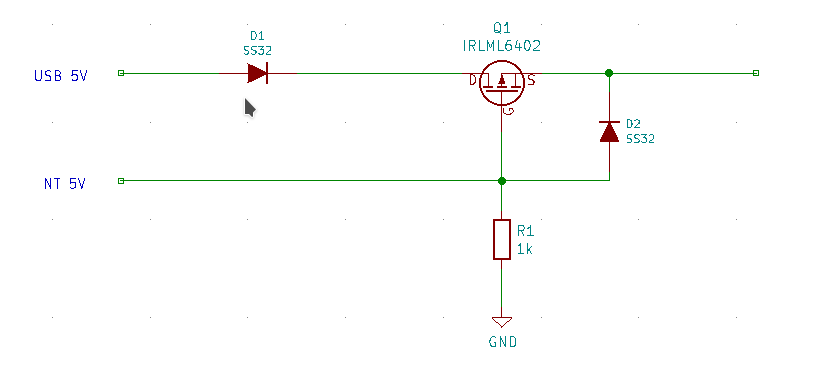

MaWin schrieb: > Brauchst du an VCC tatächlich genau 5V und nicht eventuell nur 3.5V, > dann wird ein step up Wandler nötig. Er braucht die Spannung für einen Step-Down auf 3.3V. Und er will das Netzteil bevorzugen. Andreas B. schrieb: > Mal eine Idee. Ja, sind eben wieder zwei Diodenstrecken drin. Das wollte er vermeiden: Marc schrieb: > Aber ja, auch der Spannungsfall an den Dioden wäre für mich > problematisch, nicht unbedingt weil mir 0,7V fehlen würden, sondern weil > das verheizte Energie wäre, ich wollte mithilfe von einem Schaltregler > 3,3V aus den 5V erzeugen Wobei mit Schottkydioden eben kaum 200mW verheizt werden. Ich würde das verkraften .... :-). Das wird mit Relais nicht weniger sein. Mit dem Beispiel im Anhang wird wenigstens nur dann an der Diode was verheizt, wenn das Netzteil in Betrieb ist. Das wäre eine Erweiterung vom Vorschlag von Andreas B. Allerdings: die beiden Spannungen sollten einigermaßen gleich sein; die Netzteilspannung sollte am Besten gleich oder über der USB-Spannung liegen.
HildeK schrieb: > Allerdings: die beiden Spannungen sollten einigermaßen gleich sein; die > Netzteilspannung sollte am Besten gleich oder über der USB-Spannung > liegen. Eben, genau deshalb habe ich nämlich die Diode im USB Zweig drin. Sonst fließt der Strom im Netzteilbetrieb nämlich über die Body Diode in den USB Anschluß rein, falls die NT Spannung zu groß wird. Sind halt 300mV, die verloren gehen. Der TO ging auch von 700mV aus, die an den Dioden abfallen. Ohne Arme keine Kekse. Wenn das wirklich stört, macht man diese Dioden halt auch aktiv mit Fets.

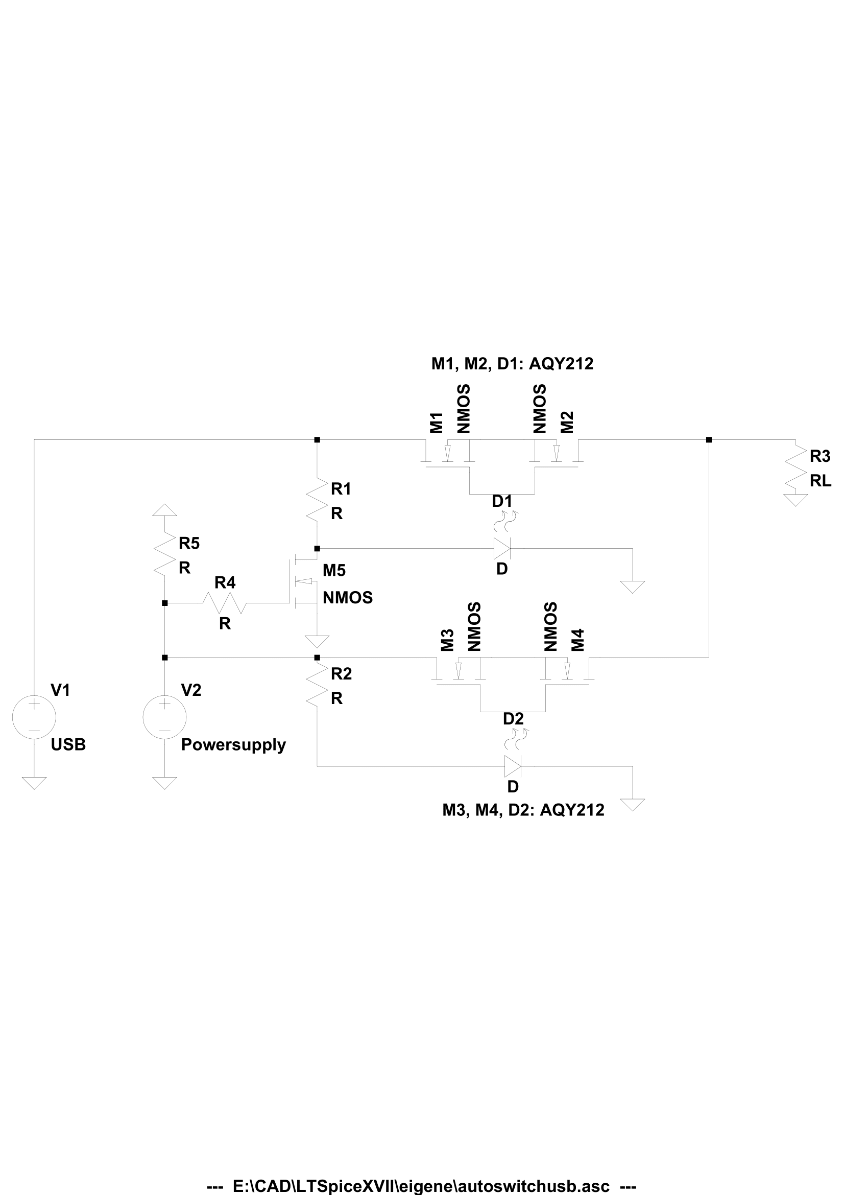

Nur mal auf die Schnelle zusammen gespiced: ohne Dioden besserer Photomos wäer z.B. AQY211 (0.25R On-R)

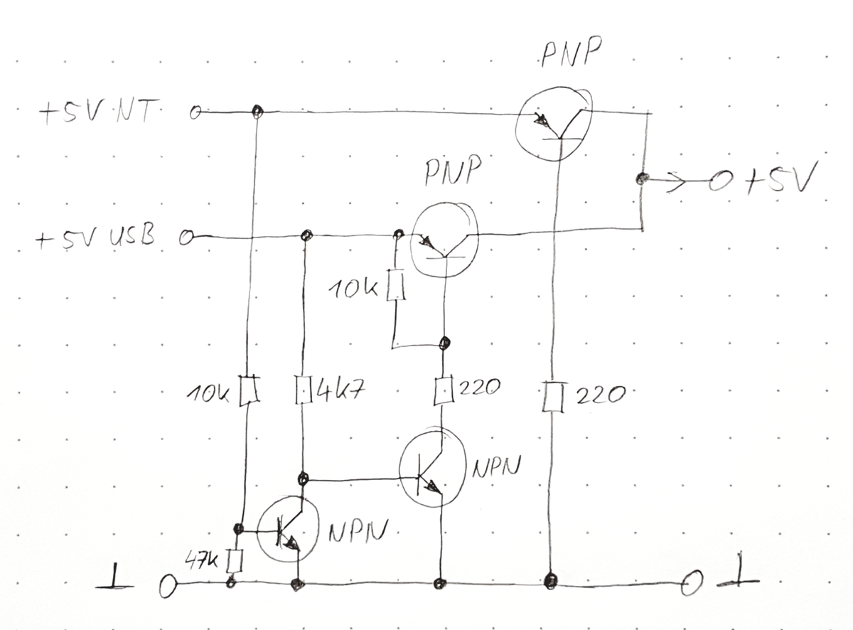

Evtl. geht es auch mit bipolaren Transistoren. Die zulässige Reversspannung wird bei -5 Volt noch nicht überschritten.
HildeK schrieb: > Wobei mit Schottkydioden eben kaum 200mW verheizt werden. Ich würde das > verkraften .... :-). Das wird mit Relais nicht weniger sein. Bei einem halben Ampere verbrät Deine Schaltung mit der Diode ziemlich genau 200mW. Das Relais braucht etwa 160mW. Mir persönlich wären die 200mW völlig Rille, aber für den TO scheint das wohl das KO Kriterium zu sein. Ich würde das Relais vorziehen - einfach und zuverlässig und man muß keine Klimmzüge machen. Bernd S. schrieb: > Nur mal auf die Schnelle zusammen gespiced: Mag ja alles funktionieren, aber noch mehr Aufwand um so ein simples Problem zu lösen geht ja wohl nicht mehr. Ich würde es mit einem µC lösen :-) Ach Du grüne Neune schrieb: > Evtl. geht es auch mit bipolaren Transistoren. Die zulässige > Reversspannung wird bei -5 Volt noch nicht überschritten. Es wird ja immer verrückter. Leute laßt mal die Kirche im Dorf, der TO macht schon lange nicht mehr mit.

Marc schrieb: > Zu meiner Verteidigung möchte ich aber sagen, das ich das Relais noch > nicht komplett ausgeschlossen hatte, Darf es denn zu einer Unterbrechung beim Umschalten kommen? Zeno schrieb: > Bernd S. schrieb: >> Nur mal auf die Schnelle zusammen gespiced: > Mag ja alles funktionieren, aber noch mehr Aufwand um so ein simples > Problem zu lösen geht ja wohl nicht mehr. Welcher Aufwand? 7 Bauteile, davon sind 4 Widerstände.

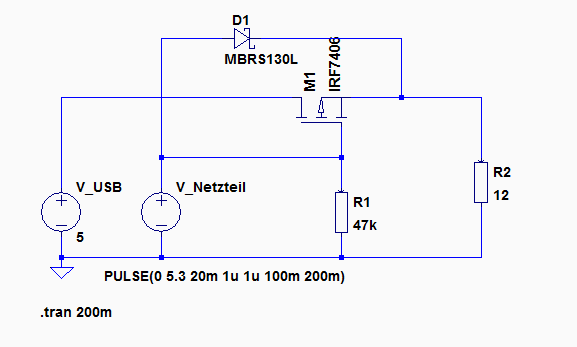

Andreas B. schrieb: > Eben, genau deshalb habe ich nämlich die Diode im USB Zweig drin. Sonst > fließt der Strom im Netzteilbetrieb nämlich über die Body Diode in den > USB Anschluß rein, falls die NT Spannung zu groß wird. Nein, denn die Bodydiode sperrt doch in Richtung USB, auch in deinem Plan. Die Netzteilspannung kann schon deutlich größer werden. Sie sollte halt U_GSmax berücksichtigen. Das Problem ist eher, dass die Netzteilspannung zu niedrig ist. Denn dann schaltet der FET nicht ganz ab und es wird ein Teil oder der ganze Strom von USB gezogen.
HildeK schrieb: > Nein, denn die Bodydiode sperrt doch in Richtung USB, auch in deinem > Plan. Die Bodydiode geht doch von S zu D, umgekehrt zur normalen Leitrichtung des Mosfets. Jetzt bringst Du mich selbst durcheinander...

Andreas B. schrieb: > Die Bodydiode geht doch von S zu D, umgekehrt zur normalen Leitrichtung > des Mosfets. Jetzt bringst Du mich selbst durcheinander... Du machst mich jetzt auch stutzig, aber es ist wohl richtig: Es ist ja ein pMOS, da geht die Bodydiode in die andere Richtung. Der pMOS wird auch in der umgekehrten Richtung betrieben, das ist ja bei MOSFETs allgemein zulässig. Auch deshalb muss die Netzteilspannung mindestens so hoch sein, dass die B-Diode nicht leitet. Ist das ein Problem, dann müssten zwei antiserielle pMOS helfen. Ich merke mir das immer so: die Bodydiode ist durch dem Pfeil im Symbol bereits in der Durchlassrichtung gezeichnet. Ich hoffe, ich konnte dir Klarheit verschaffen :-)
HildeK schrieb: > Auch deshalb muss die Netzteilspannung > mindestens so hoch sein, dass die B-Diode nicht leitet. Ist das ein > Problem, dann müssten zwei antiserielle pMOS helfen. Das war in dem Fall jetzt falsch - sorry. Richtig wäre: deshalb braucht man die Diode in der Netzteilzuleitung.
