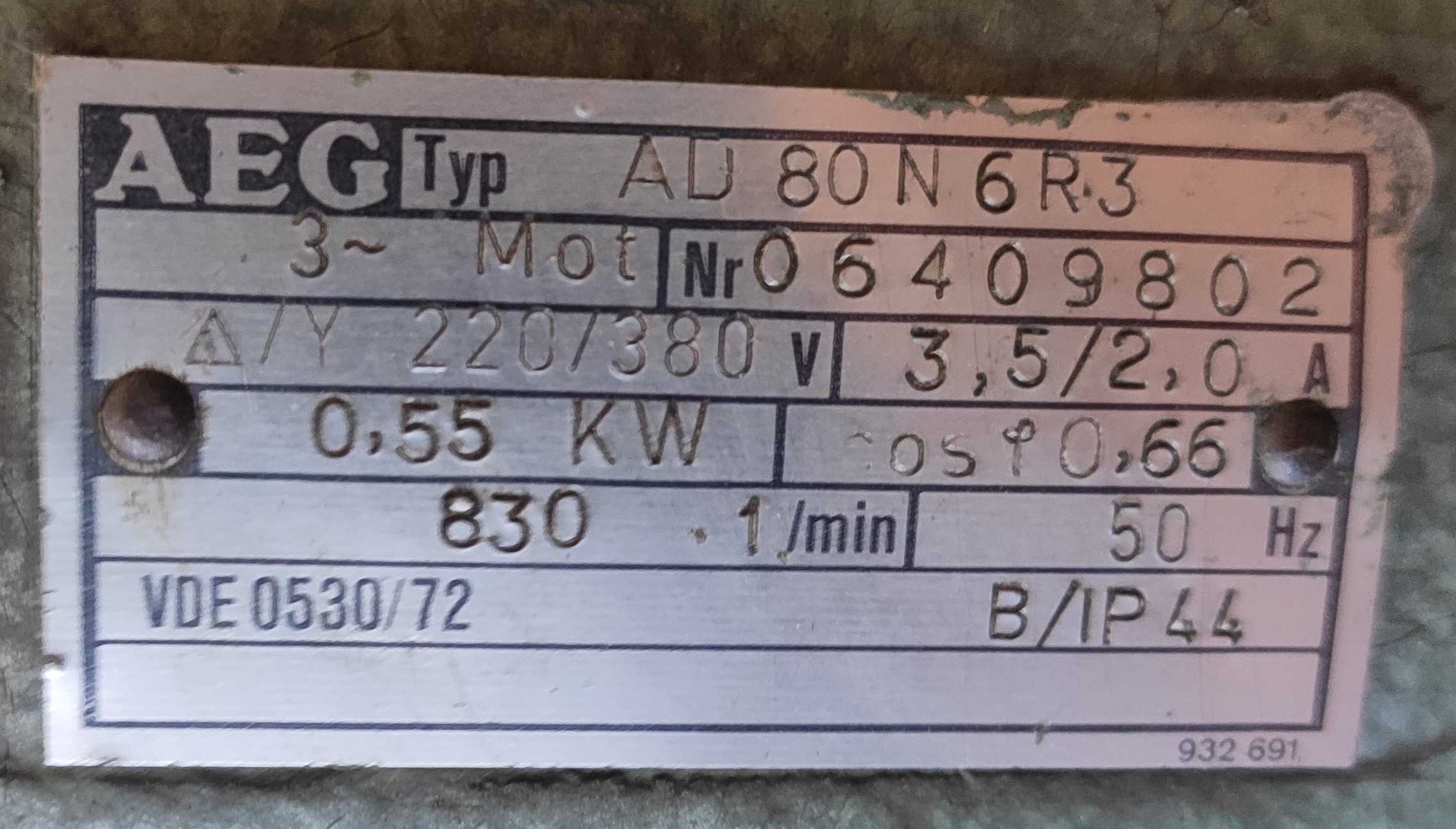

Ich möchte eine alte Ixion Tischbohrmaschine restaurieren. Hauptanliegen ist der Einsatz eines FU um den Drehstrommotor auch mit 230V betreiben zu können. Die Bohrmaschine hat auch eine GEwindeschneidfunktion, also Umkehr Drehrichtung & Umschaltung Geschwindigkeit, was durch eine nichtmehr vollständige Schützschaltung und diverse Endschalter realisiert wurde. Wäre also gut wenn der FU entsprechende Eingänge hat um das evtl. soäter nachzurüsten. Welcher Umrichter ist empfehlenswert für mein Vorhaben? Der Markt ist da ziemlich unüberschaubar und mir fehlt die Erfahrung.
Eigendlich egal. Ich würde einen günstigen mit min 2 besser 4KW nehmen. Einer mit 550W macht die Bohrmaschine unbrauchbar. Dann wäre ein Handkurbelbohrer schneller. Ich hab den Fehler gemacht einen mit 1,2 KW davorzuschalten: Kein Durchzugvermögen mehr und ständige Überlastabschaltung so bald es minimal schwerer läuft.

Daniel S. schrieb: > Sollte ein FU nicht genau das überflüssig machen wie anlauf und > Wendeschütz. > Der kann dann doch die genau Drehzahl auch unter last halten ohne den > Motor zu überlasten. Sanftanlauf etc ist alles mit bei > (Einstellungssache?). Drehrichtung sowieso. > > Oder verstehe ich da etwas Falsch. Ist nun auch 14 Jahre her mit der > Ausbildung und FUs wurden nur angeschnitten Nein, das verstehst Du richtig, ebenso gibt es Motorschutzschalter und i2/t-Überwachung kostenlos dazu :-) Halbwegs vernünftige Umrichter sollten das alles beherrschen. Sebastian sollte sich einen für einphasigen Anschluss (230V) aussuchen und den obigen Motor dann auf Dreieck klemmen, dann passt es auch mit der Zwischenkreisspannung und der Motor liefert auch die gewünschte Leistung. 4kW im FU sind ziemlich übertrieben, ein 1,5kW-Umrichter reicht - vernünftig parametriert - aus. Günstig gebraucht bekommt man die Baureihe 82xx von Lenze. Die lassen sich sehr schön parametrieren, haben sogar einen PID integriert. Der 8203 wäre für diesen Motor geeignet. Für die "Programmierung" gibt es noch einen preiswerten passenden kleinen Aufsatz - wenn er nicht sowieso dabei ist. Das ist übrigens kein Hexenwerk - die Lenze-Handbücher und Parameter sind gut beschrieben. Ist eben Industrieware, nicht zu vergleichen mit den Chinesen-Umrichtern für neu 150€. Und die 8203 gibt es schon deutlich darunter. Mit etwas Geduld gibt es die für nen Fünfziger. Hier liegen einige auf Lager - braucht man ja immer mal ;-)

OT Wie kriegt man denn bei 50Hz einen Drehstromer mit 830 1/min hin? /OT
Soweit ich weiß, muss ein Motor, um ihn an einem Frequenzumrichter betreiben zu können, mindestens Isolationsklasse F haben. Dieser hier hat nur Klasse B. Das bedeutet, dir kann die Isolation der Wicklungen beim Betrieb an einem FU durchschmelzen.
