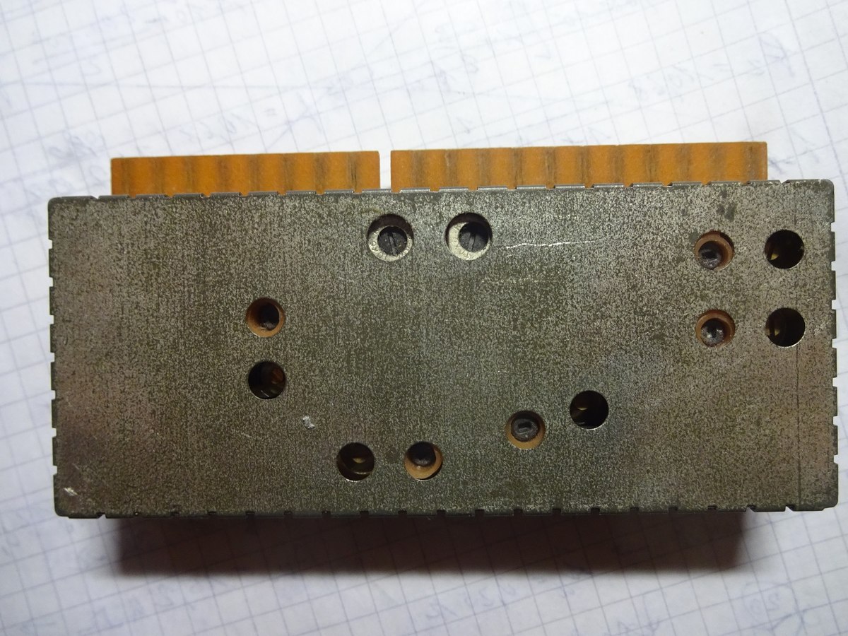

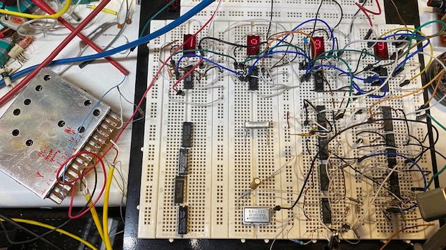

Danke, die TDAs die Arne vorgeschlagen hat werde ich mir mal genauer ansehen. Das in den letzten Jahren da nichts mehr nachgekommen ist, ist verständlich. Ich habe hier noch ein Görler Frontend rumliegen (ähnlich FD11), dem möchte ich noch gerne eine ZF verpassen. Einen A225 habe ich fertig aufgebaut hier, ist jetzt bloß die Frage ob sich mit moderneren ZF ICs noch ein bisschen mehr rauskitzeln lässt. Die Frequenzanzeige mit TIL311 ist fast fertig...Platine wird gerade gefräst.

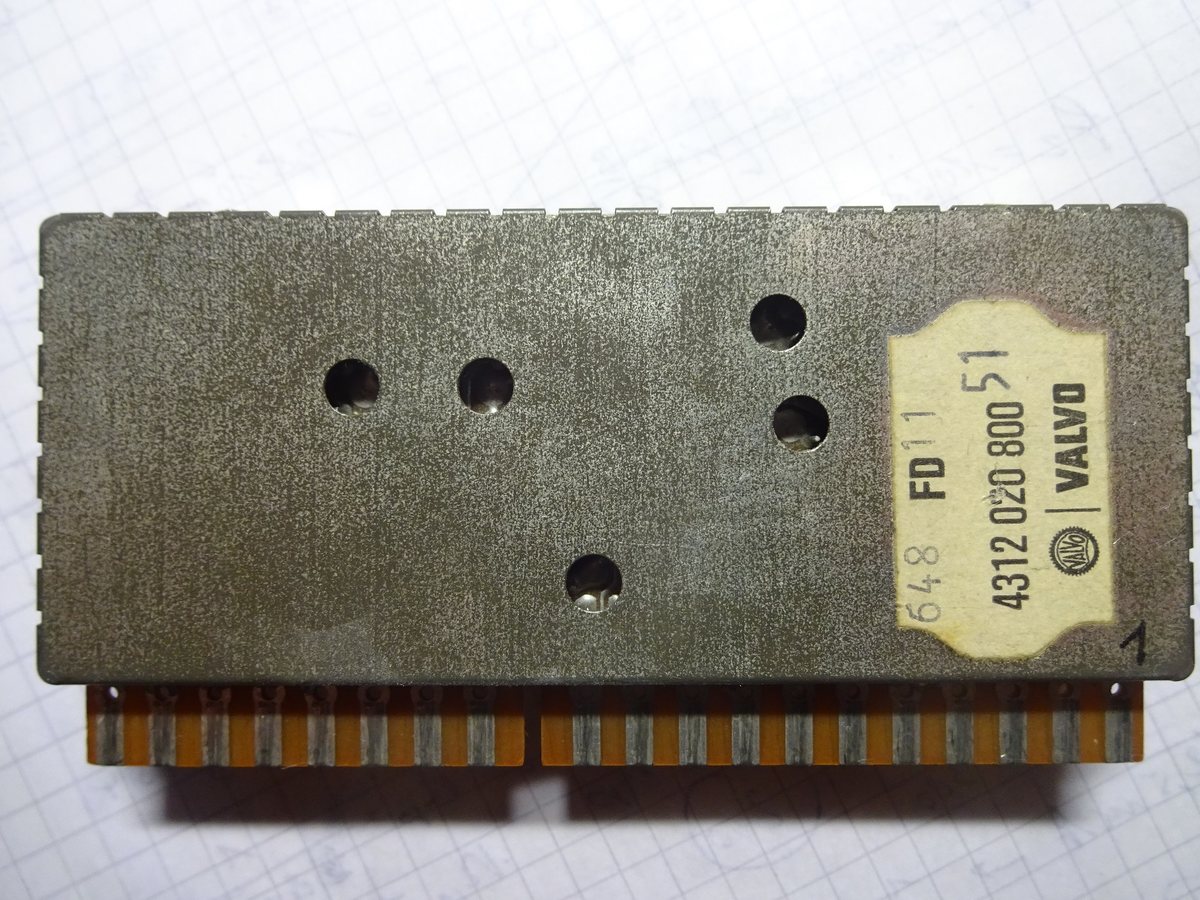

ZF-Fee schrieb: > Ich habe hier noch ein Görler Frontend rumliegen (ähnlich FD11).. Der Tuner sieht mir eher nach einem FD1, FD1A usw aus. Anbei Bilder vom originalen FD11.
Der FD1 hat aber keinen eingebauten 1:4 ECL Teiler, meiner schon. Wie bereits geschrieben, er ist ähnlich aber keine 1:1 Kopie.
