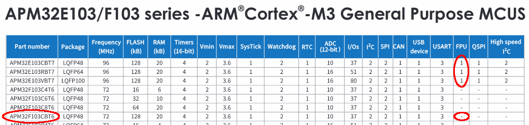

Um die Frage mit der FPU akzukürzen habe ich eine Anfrage bei dem
Hersteller getätigt.
Das Ergebnis wird hier veröffentlicht, wenn eine Antwort erfolgt.

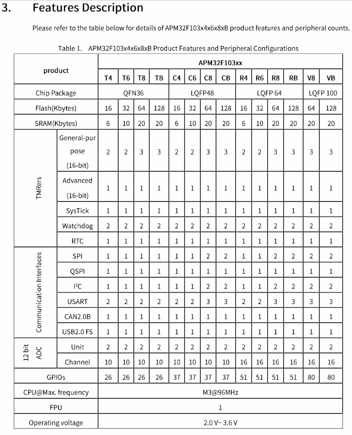

Also sehen wir uns die Vorzüge noch mal an:
FPU? - habe ich nie wirklich genutzt
96MHz? - na ja, kann man mitnehmen
USB und CAN gleichzeitig? - find ich gut
128kB Flash? - ohne tricksen, ist leichter aber geht auch anders
QSPI? - das gefällt mir
Nachteil:
zurück zur StdPeriphLib.

Aber ich stimme Dir zu, die einzigen Vorteile, den diese obskure MCU
hat, sind das QSPI-Interface (aber auch das wird durch die mehr als
doppelt so hohe Geschwindigkeit des SPI-Interfaces vom STM32F411CEU6
relativiert) sowie der das CAN-Interface.
In allen anderen Punkten ist das Teil nachteilig:
- Komische FPU
- mehrfacher Stromverbruch
- widersprüchliche Angaben zur Taktfrquenz (72MHz oder 96MHz)
- weniger Timer
- kein I2S
- kein SDIO
- nur ein DMA Controller
- weniger Speicher auf dem angebotenen Board (im Gegensatz zu den
€3,50-STM32F411CEU6 Boards)
Oder habe ich da etwas übersehen?

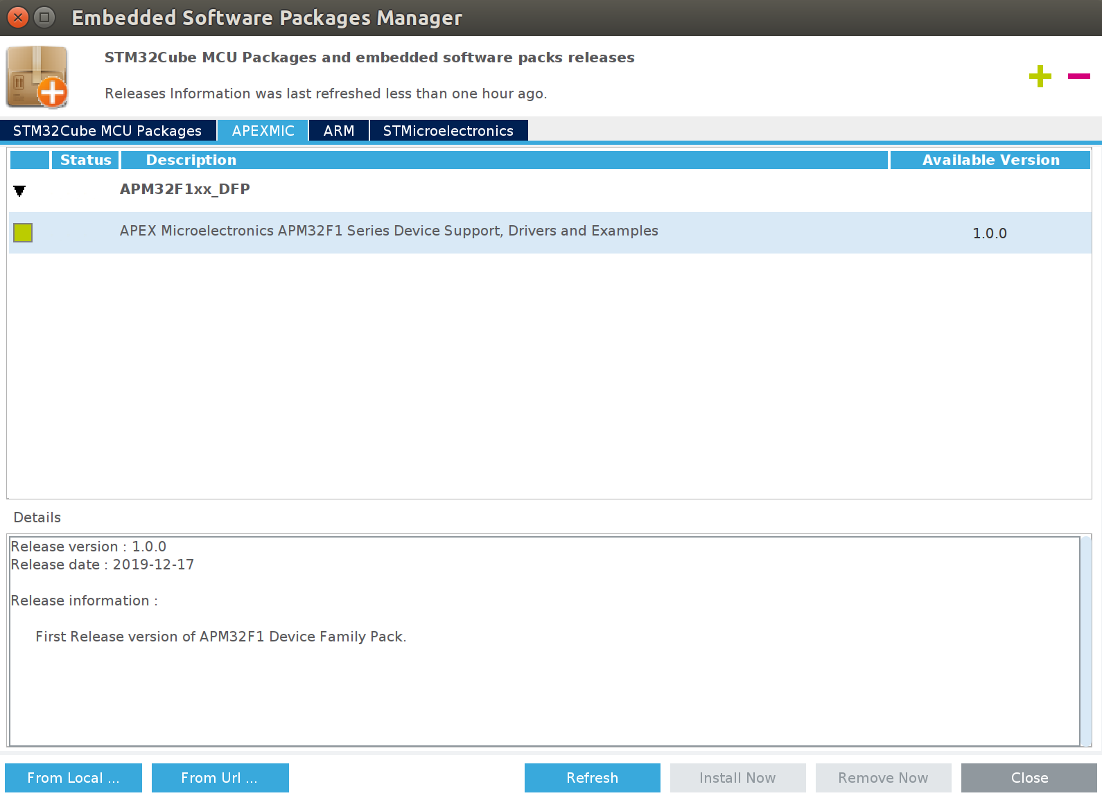

Karsten W. schrieb:
> Liegt diese sc_math.lib als Quellcode vor?
Leider nicht, deshalb habe ich "versteckt" geschrieben.
Habe noch was probiert, siehe Anhang.
Weiß aber nicht wie ich da ran komme.
Ein neues Projekt kann ich für den leider nicht erstellen. :(

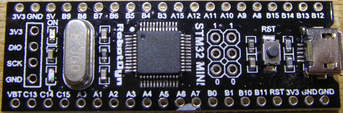

von Karsten W. (lsmod)
Hier sind schon Mal ein paar Bilder von der Black Pill.
Wenn die Stiftleisten eingelötet sind können erste Tests durchgeführt
werden.
Falls jemand ein Testprogramm hat (ideal mit Hex oder Bin), kann es
gerne geflasht werden und die Ausgabe (z.B. auf einer UART) wird hier
gepostet.
Bernd N. schrieb:
> Das Programm im Anhang sollte ADC Channel 1 auf die
> USB Schnittstelle ausgeben. Ausgabe der Spannung ist in Volt, Baudrate
> im Terminal ist beliebig. Probiers mal aus.
Die USB-Schnittstelle initialisiert schlecht, was aber daran liegt, das
(gemäß Schaltplan) D+ mit einem 4.7K Pullup gegen +5V geht!
Hier hat RobotDyn wie die anderen versagt!
Nach einigen Versuchen hat es dann doch geklappt.
Bei 3.3V werden 2.995V ausgegeben.
Ein Multimeter mißt 3.32 V.
Das blinken der blauen LED funktioniert bei beiden Programmen.

Es ist eine gute Frage was der Keil'er speziell veranstalten mag.
Wenn man in die SDK schaut gibt es die 4.9 MB große Datei
APM32F103/APM32F103_SDK_v1.0.0/Package/APEXMIC.APM32F1xx_DFP.1.0.0.pack
Wozu ist die gut?
von Johannes S. (Gast)
da sind üblicherweise Device und Registerbeschreibungen die Debugger
verwenden.
aber das hier ist interessant, ist da ein APM32E oder F drauf? Bei F
wirds wohl nix wenn das hier richtig ist.
https://github.com/RobotDynOfficial/Documentation/issues/1
von Stefan F. (Gast)
Dem Foto nach ist es wohl ein F ohne FPU - wie schade.
eher ärgerlich - weil das Board falsch beworben wird.
von pegel (Gast)
Wie?
Was muss ich da lesen?
Ich habe eindeutig ein 32 F.
Wir haben die F-Variante.
Aber wenn man das Dokument auf S. 10 betrachtet, sollte diese MCU
dennoch eine FPU haben.
https://www.apexmic.com/uploads/tool/APM32F103x4x6x8xB%20Data%20Sheet%20V1.0.5.pdf
Wenn sich diese nicht ansteuern läßt, ist sie dennoch nur eine
Wunsch-FPU. :-(
von pegel (Gast)
Da steht auch, dass wir ein QSPI haben.
von pegel (Gast)
Zitat:
"QSPI was added to APM32E series, which supports Standard SPI mode and
Quad SPI mode;"
Ein Wunsch-QSPI halt. ;-)
Dies steht alles ebenso in der model list auf der Produkt-Seite
https://www.apexmic.com/en/newproduct/apm2/16
Aber hier ist es vollkommen anders dargestellt!
https://www.apexmic.com/uploads/tool/MCU%20Selection%20Guide1554692496340.pdf
Hier haben tatsächlich nur die E=nhanced Modelle eine FPU !!!
von pegel (Gast)
Geben wir es zu: vom China Mann aufs Kreuz gelegt.
Nehmen wir es als normales Bluepill mir echten 128K.

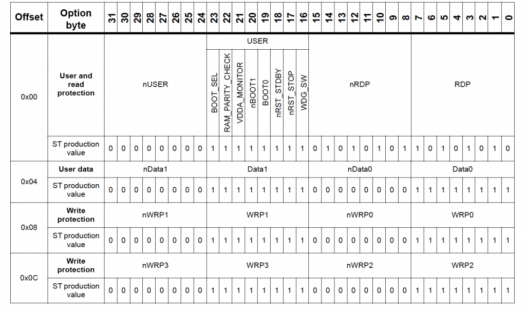

von hochsitzcola (Gast)
Ich habe einen Geehy AMP32F103 in einem EBike-BLDC Controller. Mit dem
STLinkV2 und der STM32 Utility wird er erkannt, allerdings werden aus
dem Speicher nur Nullen gelesen, obwohl die originale Firmware noch
drauf ist.
Gibt es dazu Erfahrungen? Wird hier die ROP nur anders gehandhabt? Ich
hatte die Hoffnung, die originale FW sichern zu können, bevor ich meine
eigene draufflashe, was ja anscheinend mit dem ST-Werkzeugkasten
problemlos geht...
hochsitzcola
hochsitzcola schrieb:
> allerdings werden aus dem Speicher nur Nullen gelesen
Weil der Hersteller das konfiguriert hat. Nennt sich RDP (Read
Protection)
von Jörg R. (jrie)
Bei manchen µC's kann man den Flash trotz Schutz auslesen:
https://www.aisec.fraunhofer.de/en/FirmwareProtection.html
Hab ich mal bei einer China Lötstation gemacht.
Ich weiß aber nicht, ob das auch beim APM32F103 funktioniert.
OK, kenne ich prinzipiell aus den Option Bytes, bei den Originalen
bringt das Utility aber eigentlich eine Meldung, daß nicht gelesen
werden kann, da die Read Out Protection gesetzt ist.... Aber wurscht.
Dann muß ich ohne Sicherung leben....
