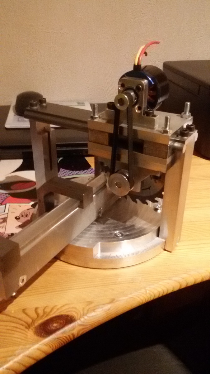

Also ich habe mir eine Gehrungssäge gebaut.
Eine Kreissäge angetrieben von einem Brushlessmotor.
Die Säge sitzt auf einem Schlitten, der hin und her rutscht.
Damit ich das Ganze nicht mehr von Hand betätigen muß und um weit weg
von gefährlichen sich drehenden Teilen zu sein soll die Hin-Herbewegung
automatisch erfolgen.
Also wie folgt:
-Sägenmtor an
-hochtouren lassen
-Vorschub an
-am Ende der Wegstrecke angelangt anhalten
-Sägenmotor abschalte
-abtouren
-Vorschub zurück in Ausgangslage
und aus
Anbei mal ein Bild davon

Ich ahne ungefähr, worauf du hinaus willst.
In so tiefe Gründe will ich dann doch nicht hinabtauchen.
Trotzdem werde ich wahrscheinlich bald vor einem Problem stehen:
Momentan bin ich mit meinem Code so weit fertig. Die Simulation läuft
prächtig und macht alles richtig. Mit Nano hatte ich so meine
Verbindungsschwierigkeiten (billige China-Büchse), habe den Code aber
erfolgreich draufgespielt und nur mit LED`s mal getestet.
Jetzt habe ich folgende Idee:
Ich möchte den BL-Motor über den Fahrtenregler direkt per ESC
ansteueren.
programmtechnischnisch ist das kein Problem. Anschließend läuft der
Schrittmotor in einer Dauerschleife durch bis zum Endschalter. Dabei muß
der Fahrtenregler, denke ich, parallel sein 2ms-Signal
(Highspeed)erhalten sonst fällt er zurück?! Während des delay im
Schrittmotortiming pausiert der Prozessor aber. Hast du einen Vorschlag,
wie man das lösen kann?
Hier mein derzeitiger Code:
int DirPin = 3; //Dir Schrittmotor
int StepPin = 4; //Step Schrittmotor
int EndPin = 5; //Endschalter
int AnfPin = 6; //Anfangsschalter
int StartPin = 7; //Starttaster
int MotorSpeedPin = 2; //Motordrehzahl
int Step = 100; //Step pro Sek
int ESCMax = 2000; //max. Drehzahl Sägenmotor (2000µs)
int ESCPause = 20000; //Pause Motordrehzahl (20000µs)
void setup() {
  pinMode (2, OUTPUT); //Motorspeed
  pinMode (3, OUTPUT); //Dir Schrittmotor
  pinMode (4, OUTPUT); //Step Schrittmotor
  pinMode (5, INPUT_PULLUP); //Endschalter
  pinMode (6, INPUT_PULLUP); //Anfangsschalter
  pinMode (7, INPUT_PULLUP); //Starttaster
void loop() {
  //digitalWrite(StartPin, HIGH);
22
  if (digitalRead(StartPin) == LOW) { //Wenn Starttaster gedrückt
23
    for (int Speed = 0; Speed <= ESCMax; Speed++) {
24
      digitalWrite(MotorSpeedPin, HIGH);
25
      delayMicroseconds(Speed);
26
      digitalWrite(MotorSpeedPin, LOW);
27
      delayMicroseconds(ESCPause);
28
29
    digitalWrite(DirPin, HIGH); //Richtung Schrittmotor
30
    //digitalWrite(EndPin, HIGH);
31
    while (digitalRead(EndPin) == HIGH) { //Schleife solange Endschalter micht geschaltet
32
33
      digitalWrite(StepPin, HIGH); //Signal Schrittmotor
34
      delay(Step); //Pausenlänge für Geschwindigkeit
35
      digitalWrite(StepPin, LOW); //Signal Schrittmotor
36
37
38
    for (int Speed = 2000; ESCMax <= 0; Speed--) {
39
40
41
42
43
44
      digitalWrite(DirPin, LOW); //Richtungsumkehr Schrittmotor
45
      //digitalWrite(AnfPin, HIGH);
46
      while (digitalRead(AnfPin) == HIGH) { //Schleife solange Anfangsschalter micht geschaltet
47
        //Hier soll noch die Beschleunigung rein
48
49
50
51
52
53
54

von Johannes S. (Gast)
hier hatte ich mal ein Beispiel für eine state machine genannt. Es geht
nur ums Prinzip, nicht jetzt hier das konkrete Problem.
Beitrag "Re: Schrittmotor"
Also das Programm rennt immer im Kreis und guckt was aktuell zu tun ist
(die case im switch statement). Wenn ein Schritt fertig kann auf den
nächsten oder einen anderen geschaltet werden. Den cases kann man auch
Namen geben um das übersichtlicher zu machen.
So 'hängt' das Programm nicht in einem Schritt, sondern ist immer bereit
auf Ereignisse zu reagieren. Auch wenn dir dein Programm jetzt einfacher
erscheint, so ein switch-case ist einfacher zu testen.

Ich habe das jetzt erst mal so gelöst. Ich hoffe es funktioniert.
Die Simulationmit TinkerCAD ist ein bisschen einfach aber besser als gar
nichts.
  while (digitalRead(EndPin) == HIGH) { //Schleife solange Endschalter nicht geschaltet
      Time = millis(); //aktuelle Laufzeit in Time
        StepTime = Time + Step; //Zeit für nächstes Schrittmotorsignal berechnen
          while (StepTime > Time) { //Schleife Signal ESC
            delayMicroseconds(ESCSpeed);
          while (StepTime > Time) { //Schleife Signal für ESC
22
23
Eine Frage zur switch Funktion.
in der switch Abfrage wird ja nur eine Funktion, eben die, die die
Bedingung erfüllt, ausgeführt. Das break steigt dann aus, also ist diese
Funktion keine Scleife, wenn ich richtig verstanden habe. so muß ich die
switch Funktion also noch in eine Dauerschleife legen?

von Jens R. (homerqlb)
Eine Frage zu switch-case.
Ich frage die aktuelle Laufzeit ab, das ist die Vergleichsvariable im
switch
zur Laufzeit addiere ich die Taktzeit um die Bedingung für diesen case
festzulegen und speichere die in einer Variable.
Die Variable kann ich laut Referenz aber nicht im case eintragen.
Bleibt mir nur die Möglichkeit über return der Variable einen Zahlenwert
zuzuweisen?
Hier mein Code:
         switch(Time){
         case StepTime: //Erzeugt einen Fehler
            if (StepPin==HIGH){
            digitalWrite(StepPin, LOW); //Signal Schrittmotor LOW wenn HIGH
            else{
            digitalWrite(StepPin, HIGH); //Signal Schrittmotor HIGH wenn LOW
22
            break;
23
         default:
24
25
26
27

Ja so ist es:
Hier die Hardware
Ein BL-Motor für Säge mit Fahrtenregler (ESC-Eingang)
Ein Schrittmotor  mit Schrittmotorkarte A4988 (Sep/Dir-Eingang) für
Hin-Her-Bewegung
Ein Taster Start/Stop
Ein Taster Enschalter
Ein Taster Anfangsschalter.
Hier die Befehlskette:
Starttaste gedrückt
1. BL-Motor starten
2. Wartezeit zum Hochtouren des BL-Motor
3. SM-Motor starten Richtung hin
4. Bei Taste Endsch. gedrückt SM-Motor anhalten und BL-Motor ausschalten
5. SM-Motor starten Richtung zurück
6. Bei Anfangssch. gedrückt SM-Motor abschalten
Schleifenende
An allen Positionen soll die Abarbeitung unterbrochen werden können, das
heißt SM-Motor aus BL-Motor aus.
Für einen Neustart bei einer Unterbrechung sollte ganz am Anfang
vielleicht noch die Anfangpos. angefahren werden.
So ist mein Grundkonzept.
In deinem Code finde ich die End/Anf.-Scahlter nicht.
Ein Relais wird nicht benötigt, da der BL-Motor über den ESC gestartet
wird.

Nun ja, mein Projekt ist und bleibt eigentlich die Gehrungssäge.
Als ich mit der Idee anfing, habe ich mir zuerst die Säge konstruiert
und gebaut.
Also "Steuerung" war der BL-Motor für die Säge ein DC-Motor für den
Vortrieb und Endschalter, die per Relais die Richtung umschalten, also
nix mit großartiger Elektronik, gedacht.

Ich ducke mich schon mal und hoffe auf reichlich Kritik.

Am Start soll die Säge in Ausgangspos. fahren, ohne laufenden Motor um
keinen zu verletzen. Das wäre nach einem Abbruch. Dass das ohne
laufenden Sägenmotor geht, muß ich vor Drücken der Starttaste absichern.
Allerdings, wahrscheinlich habe ich den Abbruch herbeigeführt, da etwas
nicht stimmt. So sollte vielleicht nach Anfahren der Startpos. durch
nochmaliges Start drücken der Arbeitsvorgang erst dann in Gang gesetzt
werden. Da muß ich mir nochmal Gedanken drüber machen.

So, ich habe den Versuchsaufbau endlich fertig und ausprobiert.
Natürlich funktionierte es nicht wie gewollt. Der Schrittmotor rast
gleich zu Beginn los ohne Tastendruck. Es fehlte der pinMode für den
Starttaster mit dem Pullup. Ich nehme an, der Pin war undefiniert LOW
also dauergedrückt. Jetzt funktioniert es von der Schalterei glaube ich
korrekt. Nur der BL-Motor springt nicht an. Der Fahrtregler, eigentlich
ist es ein Flugregler, piept wie wild und geht wohl in den
Programmiermodus. Hier muß er beim Einschalten denke ich wie beim Modell
in Nullstellung sein. Das klappt noch nicht.
sid schrieb:
> wenn er dauerpiept, ist meistens der arm value zu hoch (haste den wieder
> auf 1000 gesetzt?) und der controller vermutet ein throttle signal beim
> einschalten und mault.
Ja da liegt wohl der Hase im Pfeffer. Das Programm habe ich 1 zu 1 von
dir übernommen, nur den pinMode für den StartPin eingebaut.
Ich habe mir nochmal das Beispiel ESC_Ramp draufgespielt, da
funktioniert es.
dort ist die Beschleunigung so geschrieben:
for (oESC = SPEED_MIN; oESC <= SPEED_MAX; oESC += 1) {  // goes from 1000 microseconds to 2000 microseconds
    myESC.speed(oESC);                                    // tell ESC to go to the oESC speed value
    delay(10);                                            // waits 10ms for the ESC to reach speed
Ich denke es fehlt:
sonst pfeifft er hoch auf Max Speed und der Controller denkt
Vollausschlag, also Programmiermodus.
Das ist nur meine Vermutung, aber ich weiß nicht, wie ich das in dein
sonst bisher gut funktionierendes Programm einflechten kann.
Oh! ich habe jetzt schon 2 zwei Anti-Fans.
Danke dafür!
Leider hat der Virus jetzt auch den momentan einzigen Helfer `sid`
erwischt.
Es tut mir leid, das war nicht meine Absicht, dich mit dem
Negativbewertungsvirus, kurz NBV-20 (ist das korrekt?) anzustecken. Ich
hätte beim Schreiben wohl besser Mundschutz, oder Schal oder was weiß
ich tragen sollen, wie es unsere Führung uns aufgetragen hat.
Ich habe mich nochmal mit sid`s Programm auseinandergesetzt und bin beim
"void BL_speed" hängen geblieben. so habe ich auch gleich noch etwas
über die Übergabe von Variablen in Unterprogramme gelernt.
sid schrieb:
> for (unsigned int i = 0; i <= spd_diff; i += 10)  // dahin wird gezählt
> ich hab die Schritte mal erweitert
Da habe ich den Wert wie im Beispiel den "i+=10" wieder auf 1 gesetzt.
Jetzt läuft die Säge auch an.
Bei einem "Notaus" stopt der Motor sofort, aber es kommt auch gleich die
Überlast des PC-Netzteils. Das ist aber auch der Sinn eines Notaus:
schnellstmöglicher Stillstand!
Ich werde weiter experimentieren und melde mich wieder, wenn es Probleme
gibt.
Danke an alle!
