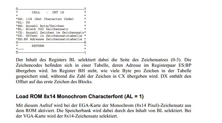

Hallo, guten Tag. Ich verstehe hier die Antwort nicht im Bild. Wenn ich jetzt AL=1 nehme, muss da alles festgelegt werden? Wo wird da ES:BP übergeben die ich bekomme? danke
Bearbeitet durch User
Peter B. schrieb: > Wenn ich jetzt AL=1 nehme Bei AL=1 werden die eingebauten Zeichensätze benutzt. Da hat nur noch BL einfluss.

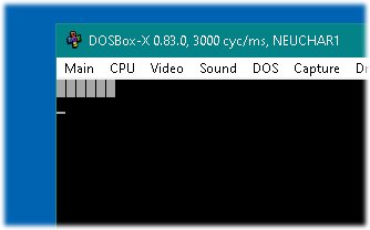

Hallo, guten Tag. Mit welchen Befehl kann man bitte die Textzeichen setzen ohne das ein Zwischenraum ist? Ich habe die Werte mit $FF gefüllt bei meinen erstellten Buchstaben, eigentlich sollte kein Zwischenraum sein. Danke.
Tja, das ist leider so. Die VGA Karte fügt eine neunte Spalte selbst ein. Ausnahmen sind hier die Zeichen 0xc0 bis 0xdf. Das sind die Box Drawing Characters im original Zeichensatz. Dort wird die neunte Spalte durch Wiederholung des achten Pixels des Zeichens erzeugt.

Im Grafikmodus VGA320x200 kann ich Zeichnen. Ich suche eine Lösung ob man irgendwie die 9. Zeile zusammenrücken kann im Tetxmodus. Ich verstehe die Tabellen oben nicht so, das ich da eine Lösung finde welchen Port ich wie setzen muss. Danke
Wie schafft man es hier bei diesen Text-Fenster durchgehende Kästchen zu Zeichnen ohne die fehlende Linie? Findet man fast in jeder Programmiersprache. Danke.
