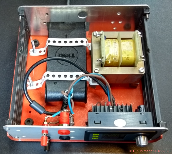

Ich möchte ein Projekt für ein digitales Netzteil vorstellen, das leicht
von Anfängern aufgebaut werden kann. Das häufig angebotene
Netzteil-Modul DPS3003 wird mit einem Notebook-Netzteil in ein Gehäuse
eingebaut.
Durch ein einfaches Filter konnte die Störspannung am Ausgang des
DPS3003 wesentlich reduziert werden.
Mein Aufbau mit recyceltem Gehäuse und Notebook-Netzteil kostete unter
40€.

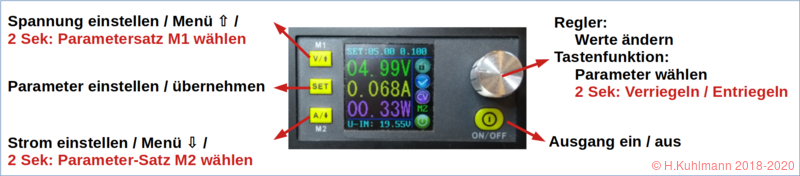

Da die Bedienungsanleitung des DPS3003 auf chenglisch verfasst ist habe
ich eine Kurzfassung unter
https://praktische-elektronik.dr-k.de/Projekte/Digitaler-Spannungsregler/Bedienung-DSP3003-Kurzform.html
und eine ausführliche Form unter
https://praktische-elektronik.dr-k.de/Projekte/Digitaler-Spannungsregler/Bedienung-DPS3003.html
bereitgestellt.

Nun zu einem substantiellen Hinweis: dem Aufbau des Filters.
Für den Anfänger sind eine Reihe von Fehlern möglich.
Ich habe auf meiner Seite eine nähere Beschreibung einschließlich Bild
aufgenommen.

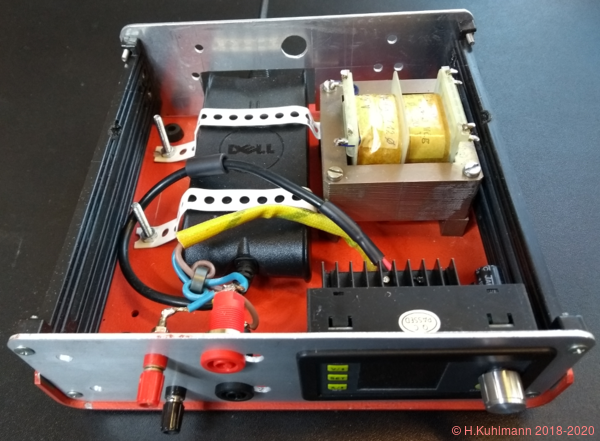

Außerdem ist mir ein Fehler in meinem Foto von dem Gerät aufgefallen:
dort ist die Spule noch bifilar gewickelt :-(
Ein neues Foto hängt an.

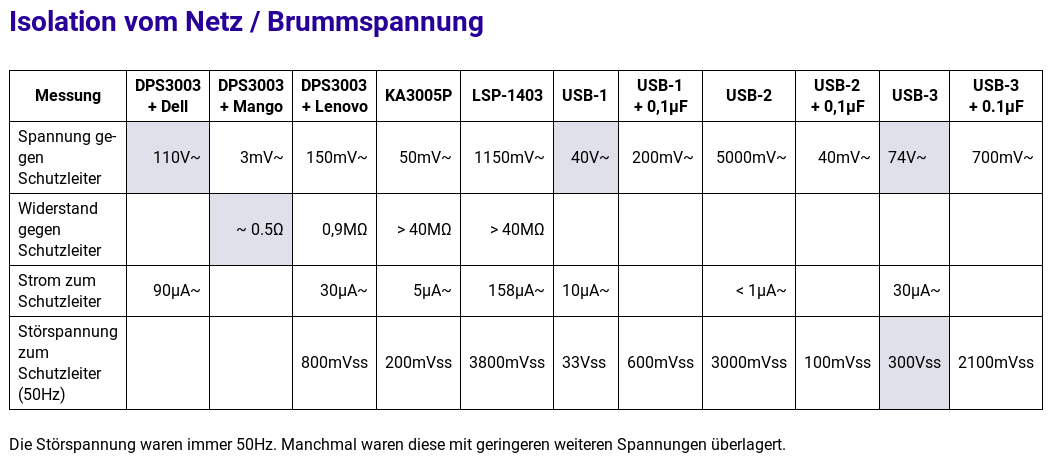

Ich habe es mit einem dritten Notebook-Netzteil versucht:
Störspannung gegen Schutzleiter 150mV~, 80mVss.
Es ist Netzteil für mein Lenovo ThinkPad X220. Es hat einen Stecker mit
Schutzleiter. Die Ausgänge sind vom Schutzleiter getrennt: 0,9MΩ.
Es ist also doch möglich, mit einem Notebook-Netzteil und dem DPS3003
ein brauchbares (Labor)-Netzgerät aufzubauen. Ob es sinnvoll ist, zu
empfehlen ein Notebook-Netzteil zu verwenden sei dahingestellt.
Damit das Ganze nachvollziehbar ist, habe ich drei Konfigurationen mit
dem DPS3003 mit dem Korrad KA3005P (Trafo, linear) und dem Voltcraft
LSP-1403 (Primäres Schaltn.) gegenüber gestellt. Eine Tabelle hängt an.
Zusammengefasst: Das KA3005P ist am besten. Das DPS3003 mit Lenovo-NT
geht so. Das LSP-1403 (280€) sieht dagegen schlecht aus.

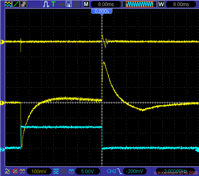

von Heiner K. (heinerkuhlmann)
Hallo
Der Trafo ist durchgefallen.
Trafo heißt: M-Kern, sekundärseitiger Brückengleichrichter mit 4700µF
Elko.
Beide Anschlüsse der Sekundärwicklung werden über je einen 0,1µF Kreko
zum
Schutzleiter geblockt.
Die Gleichtakt-Brummspannung im Leerlauf war 350mV~
Mit dem DPS3003 (bei 5V, 1A) war sie 3700mVss, die 350mV~ + periodischen
Spikes, die bei den Umschaltpunkten des Gleichrichters auftreten.
Möglicherweise hat mein Elko einen zu hohen ESR.
Solche Spikes tauchen beim Lenovo-Netzteil nicht auf.

Bei den Lösungen mit Trafo und Schaltnetzteil müssen 220V-Anschlüsse
manipuliert werden. Von Laien :-(
Bis bald
Heiner.
von Andrew T. (marsufant)
Heiner K. schrieb:
> Das scheint Dell inzwischen
> auch gemerkt zu haben und liefert die aktuellen Netzteile mit
> Schutzleiter, der an Minus des Ausgangs angeschlossen ist.
> Damit wäre mein Netzteil geerdet, was für ein Labor völlig ungeeignet
> ist.
> Fazit:
> Mit einem Notebooknetzteil kann man das Gerät nicht aufbauen.
Einspruch Herr Doktor!
Mit   diesem    Notebooknetzteil bekommt man nur ein geerdetes Gerät.
Ich wies bereits an anderer Stelle (Netzteilbeitrag von Gerhard O.)
darauf hin,
das primärseitig geerdete Lenovo 20V 90W Notebooknetzteil sekundärseitig
keine direkte PE-Verbindung haben. Konkret ist es ein sehr hochohmige
Erd-
(1M Ohm // 22nF) Verbindung.
Nimm also bitte mal das Lenovo, und wiederhole den Versuchsaufbau -- und
wenn's gefällt, nimm den Hinweis in Deinen sehr gut ausgearbeiteten
Beitrag  auf deiner homepage auf.
Gruß von Dr. zu Dr.

Hallo Fritz,
Ich warte noch auf die Lieferung von Netzteilen, um näher auf geeignete
Schaltnetzteile eingehen zu können.
Spannung/Strom können sowohl bei aus- als auch bei eingeschaltetem
Ausgang eingestellt werden.
Die Dezimalstellen werden übertragen.
Bei Spannung/Strom wird immer die letzte Stelle zuerst gewählt.
Unter SET ist es uneinheitlich.
Grüße

Hallo Leute,
ich habe schlechte Nachrichten.
1. Außer den Notebook-Netzteilen von Lenovo sind alle gesichteten
Netzteile
nicht zu empfehlen. Vor allem haben mich die Netzteile von Mean Well
GSTxxx und LRSxxx enttäuscht: 120Veff gegen Erde. Sogar ein paar
Steckernetzteile waren mit um 10V besser. Die Lenovo Teile hatten 170mV
bis 250mV. Das  KORAD KA3005P 48mV.
2. Die Dynamische Lastausregelung des DPS3003 ist miserabel.
Die angehängten Bilder zeigen es.
Gemessen wurde bei 5V. In Bild 1 wird ein 10Ω Widerstand ein- und
ausgeschaltet und in Bild 2 3,3Ω.
Für mich ist das DPS3003 nicht akzeptabel.
Ich werde wohl mein Projekt zurückziehen.

Ich war davon ausgegangen, dass Hersteller von Netzteilen, die eine
Verbindung zum Schutzkontakt haben, es schaffen, an den Ausgängen kleine
Störspannungen gegen Erde gelangen zu lassen. Lenovo kann das. Mean Well
z.B nicht.
Netzteile mit geerdetem Minuspol passen nicht zum Modul DPS3003, weil
der Minuspol im DPS3003 nicht verbunden wird (Strommessung,
Verpolungsschutz).
Wird ein Labornetzgerät mit Netzteilen aufgebaut, die hochohmige
Spannungen gegen Erde haben, können diese Spannungen in die
Testschaltung gelangen. Gelangen Spannungen über 50V z.B. an das sehr
hochohmige Gate eines MOSFET, bringen sie ihn um. Daher sollten die
Spannungen gegen Erde nicht größer als ein paar Volt sein.
Anderseits können bereits Brummspannungen im Bereich von mV ziemlichen
Ärger in Verstärkerschaltungen bereiten.
