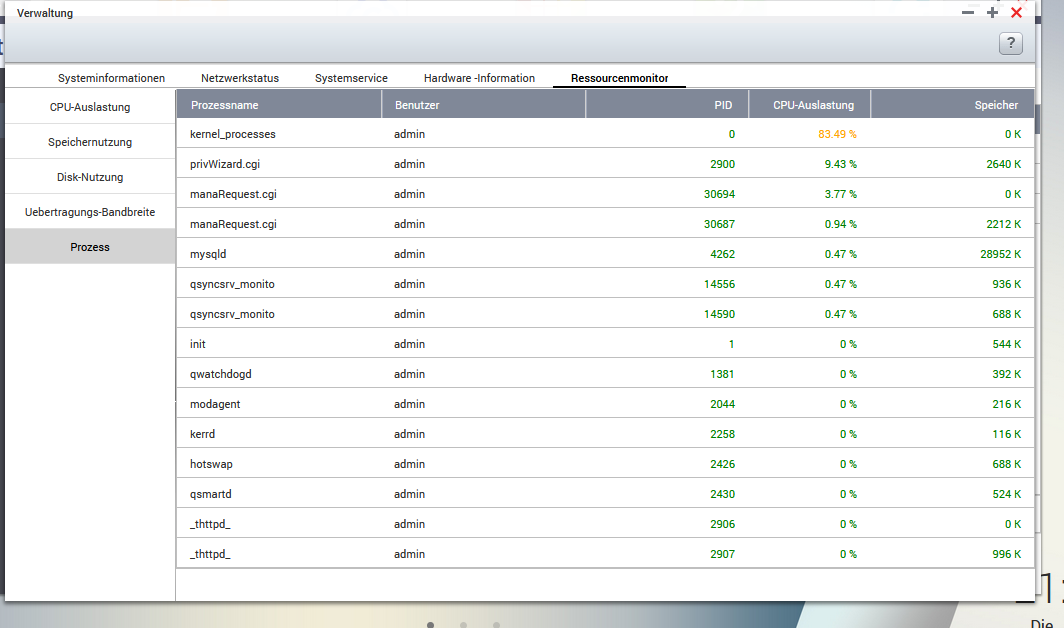

Hallo miteinander, mein NAS läuft konsequent auf Anschlag, obwohl es eigentlich keinerlei Aufgaben hat. Die UI über den Browser ist gefühlt lahm wie eine Krücke. Der Prozessor hängt immer zwischen 90 und 100%. Eigentlich sind alle überflüssigen Dienste deaktiviert. NAS ist TS-420, Firmware ist 4.3.3.1161 Build 20200109 Bei Datenübertragung geht die CPU dann auf 100% rauf. Was ist mit dem Teil los? Wo soll ich suchen?

Kommst du mit SSH oder Telnet auf die Kiste? Dann könntest du dir mal die 'kernel_processes' etwas genauer anschauen, z.B. mit ps -ax

Matthias S. schrieb: > Kommst du mit SSH oder Telnet auf die Kiste? Dann könntest du dir > mal > die 'kernel_processes' etwas genauer anschauen, z.B. mit > ps -ax Werde ich heute abend mal machen. Danke erstmal.
QSnatch eingefangen? https://www.heise.de/security/meldung/Malware-QSnatch-attackiert-QNAP-Netzwerkspeicher-auch-in-Deutschand-4573483.html
Icke ®. schrieb: > QSnatch eingefangen? Vielleicht das hier mal nachgucken. https://www.heise.de/forum/heise-Security/News-Kommentare/Malware-QSnatch-attackiert-QNAP-Netzwerkspeicher-auch-in-Deutschland/Check-und-Loesungsansatz-Link-inside/posting-35532526/show/
Icke ®. schrieb: > QSnatch eingefangen? > > https://www.heise.de/security/meldung/Malware-QSnatch-attackiert-QNAP-Netzwerkspeicher-auch-in-Deutschand-4573483.html Unwahrscheinlich. Ich hab keine Weiterleitung aktiv.
