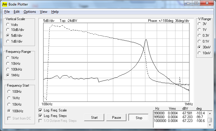

Ich habe mal eine rotierende Wirbelstromsonde mit dem Velleman PCSGU250
vermessen, da ist eine deutliche Resonanz um 500 kHz zu sehen. Sonden
für niedrigere Frequenzen hatten dagegen einen ziemlich ebenen
Amplitudengang, da war keine Resonanz.
Die Resonanz dürfte zum Teil auch von dem HF-Übertrager zwischen Rotor
und feststehendem Teil stammen, das läßt sich nicht trennen.
Außerdem verschiebt sich die Resonanz mit der Kabellänge, ein halber
Meter statt einem Meter schon mindestens auf 600 kHz hoch.
https://www.velleman.eu/products/view/?id=377622

Das PCSGU250 liefert ein komplettes Bode-Diagramm mit Amplitudengang
(durchgezogene Linie) und Phasengang (gestrichelte Linie), also ein
echter VNA. Die Gesamtverstärkung über der Frequenz (der Amplitudengang)
wäre nur ein skalarer Analyzer.
