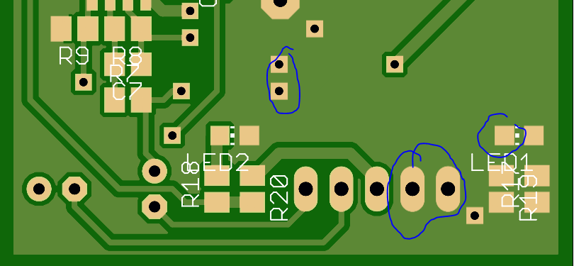

Ich habe jetzt das ganze davor mit Eagle 7.6.0 gemacht. Inzwischen habe ich mir eagle 9.6.0 heruntergeladen. Hier geht das ganze, aber habe jetzt ein anderes Problem. Siehe bild anhang. Einige Pads sind einfach mit auf der Massefläche. Ich habe mich an folgende Anleitung gehalten: https://www.youtube.com/watch?v=Jf2y1rTRHDg&feature=youtu.be Folgende Meldungen treten hier auf: Other.gbr(null): Non-critical Gerber file gerber_job.gbrjob(null): Non-gerber274X/excellon formats profile.gbr(Board Outline Layer):Gerber file with a board outline solderpaste_top.gbr(null): Non-gerber274X/excellon formats copper_bottom.gbr(Bottom Layer):Generic Gerber file copper_top.gbr(Top Layer):Generic Gerber file drill_1_16.xln(Drill Layer):Generic Gerber file silkscreen_bottom.gbr(Bottom Silkscreen):Generic Gerber file silkscreen_top.gbr(Top Silkscreen):Generic Gerber file soldermask_bottom.gbr(Bottom Soldermask):Generic Gerber file soldermask_top.gbr(Top Soldermask):Generic Gerber file solderpaste_bottom.gbr(Bottom Solder Paste):Generic Gerber file Offensichtlich ist der Fehler noch da. Habe aber keine Ahnung wo er genau liegt...

HKAudio schrieb: > Unbenannt.PNG Nennst du das eine Board-Datei? Ich hatte es befürchtet :-( > Einige Pads sind einfach mit auf der Massefläche. Auf dem Bild sind ein paar mehr Pads. Welche meinst du?
Den Bestückungsdruck solltest Du entweder weglassen oder ihn zumindest von den Pads runternehmen und NEBEN die Bauteile setzen.

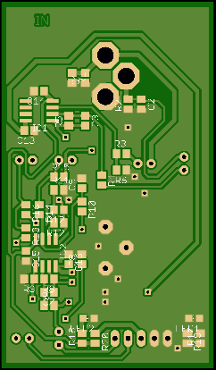

Guten Morgen, natürlich weiß ich, dass die png Datei keine Board Datei ist. In Eagle sieht die Platine auch so aus, wie sie es soll. Im Anhang die Board Datei.

Bring erst mal Deine Polygone in Ordnung. Du hast 4 Stück auf Top und 2 Stück auf Bottom Sowohl auf Bottom als auch auf Top ist immer ein GND dabei. Du willst sicher nur GND - lösche die restlichen. Dann kann man die Polygone auch ordentlich Zeichnen. Entweder innerhalb der Umrandung oder direkt auf der Umrandung. Auf der rechten Seite liegen die Polygone alle außerhalb.
Habe das File überarbeitet. Den Bestückungsdruck muss ich noch abändern, dass er wie schon hier gesagt wurde, nicht auf den Pads liegt. Als Anhang die überarbeitete Datei und ein Foto, was das Problem zeigt. Es sind nicht alle Pads markiert, nur ein paar.
Zeno schrieb: > Bring erst mal Deine Polygone in Ordnung Das ist ein Paradebeispiel für Fluten ohne Sinn und Verstand. Frei floatende Cu-Flächen sind schädlich, aber da kann man hier im Forum gegen Wände reden. Georg
Für was sind die denn schädlich? Da es sich hier um einen Audio Baustein handelt, möchte ich die Massefläche beibehalten

HKAudio schrieb: > Für was sind die denn schädlich? Die freien Fitzel dienen als Antennen und fangen Dreck ein, den du eigentlich nirgends haben möchtest.
