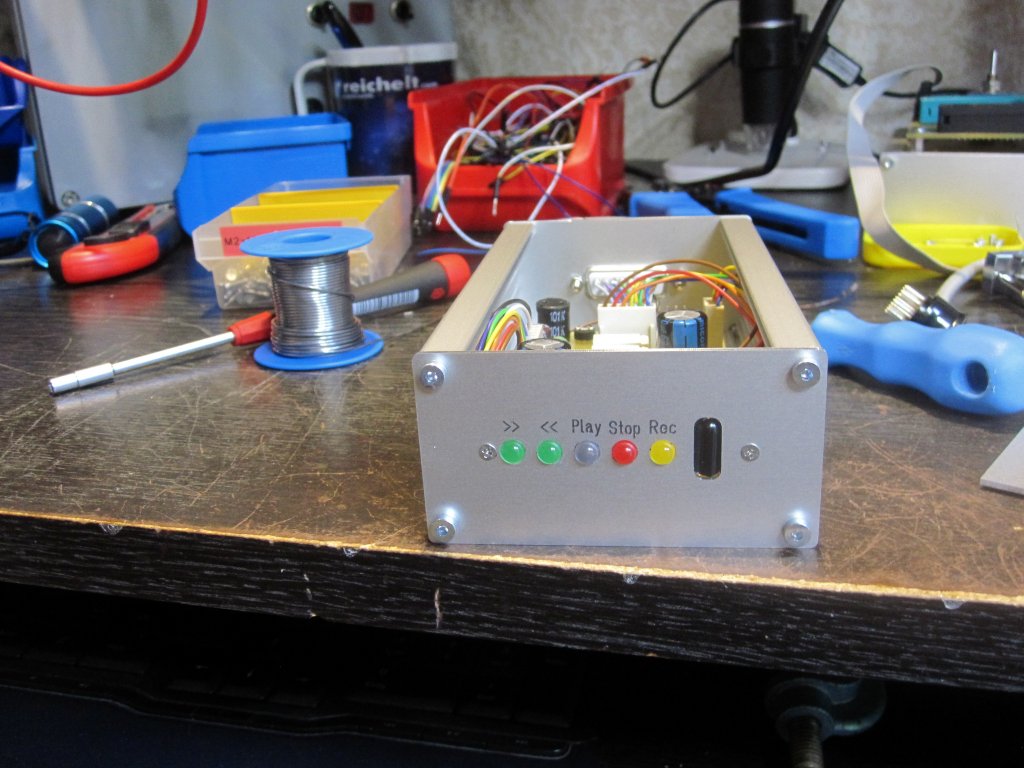

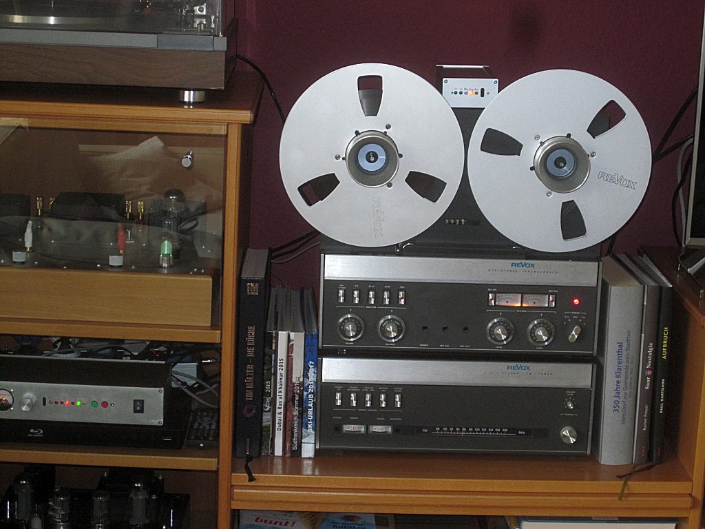

Hallo, ich verwende den FruntDesigner von ABACOM https://www.electronic-software-shop.com/elektronik-software/frontdesigner-30.html?language=de. Programm ist zwar schon etwas älter aber immer noch hervorragend geeignet für die Erstellung von Frontplatten. Der bringt alles mit was zum erstellen von Frontplatten benötigt wird. Ich verarbeite per HPGL Export die Daten dann auf meiner CNC Fräse. Anbei eine Beispiel Gravur. Es handelt sich um einen Infrarot FB Empfänger für eine Revox A77 Bandmaschine. Salu Hans
Hallo, noch was vergessen. Wichtig sind SHX Fonts. Das sind Einlinien Schriften. Diese Schriften lassen sich vernünftig fräsen. TTF Fonts sind nicht so gut geeigenet und machen je nach CAM Software richtig Probleme. Salu Hans http://www.roehrenkramladen.de
