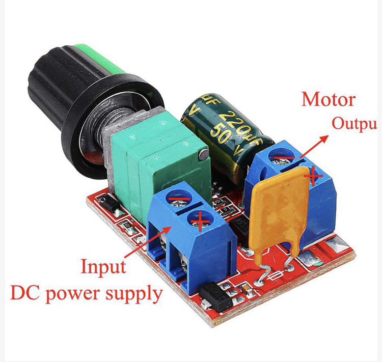

Hallo Zusammen, ich möchte meinen 24V Lüfter via Poti steuern. Als ich den Poti heute daran angeschlossen habe, gab es Funken und Rauch aus dem Poti. Mithilfe eines Spannungsteilers (1k als Zweitwiderstand) gab es ebenfalls Rauch. Was mache ich falsch?
Dein Poti und auch der Widerstand sind beide nicht ausreichend belastbar. Für solche Zwecke gibt es Drahtwiderstände (und Potentiometer), die können mehr Verlustwärme abführen. Wie viel Strom nimmt denn der Lüfter auf? Manche Lüfter kann man mit PWM regeln, dann hat man fast keine Verlustwärme. Das müsste dann im Datenblatt des Lüfters stehen.
Hi, durch den Lüfter fließen 400mA. Ich vermute mal, dass ich auch bei Verwendung eines Wippschalters nicht einfach irgend einen nehmen kann. Aber wenn diese fü+r 250V/10A ausgelegt sind, dürfte die Stromangabe bei 24V mit 10A nicht korrespondieren oder?
Mike schrieb: > Was mache ich falsch? Du übserlastet wohl dein Poti. Wie viel Strom benötigt denn der Lüfter, und zwar nominell in Betrieb und beim anlaufen/blockieren an 24V ? Die Leistung des Potis berechnet sich aus diesem Strom I und dem Widertand des Potis R zu P = I x I x R kann also recht hoch sein. Man kann den Strom zu schwacher Potis mit Transistoren verstärken, z.B.

Für einen durchschnittlichen Schalter sind 400mA kein Problem. Aber für so kleine Widerstände schon. Grob überschlagen schätze ich, dass die Verlustleistung am höchsten ist, wenn sich die Spannung zur Hälfte aufteilt (12V am Lüfter, 12V am Widerstand). Vermutlich fliessen dann ungefähr 200mA. Das wären dann 0,2A x 12V = 2,4 Watt. Bei einem Potentiometer bezieht sich die Watt-Zahl auf den gesamten Widerstand. Meistens wirst du aber wohl etwas weniger als den gesamten Widerstand ausnutzen, deswegen muss man da noch etwas Reserve drauf rechnen. Ich würde dafür sorgen, dass das Potentiometer mindestens 5 Watt verträgt. Natürlich kann man ersatzweise so eine Transistorschaltung wie von MaWin empfohlen verwenden. Dann erspart man sich das teure Poti. Aber die Wärme entsteht trotzdem (am Transistor) und muss abgeführt werden. Deswegen würde ich vorher klären, ob dein Lüfter mit PWM geregelt werden kann - bzw was für eine Art von Antrieb er hat. Denn bei PWM entfällt diese Verlustwärme, ausserdem kann man solche PWM Steller für wenige Euro fertig kaufen.
Mike schrieb: > Der Lüfter hat 9,6W bzw. 24V/~0,5A Das sagt nichts darüber aus, ob er nun per PWM regelbar ist, oder nicht.
Hans schrieb: > Es handelt sich um einen 3 Pin Lüfter. Wer ist Hans? Wie dem auch sei, auch das sagt nichts darüber aus, ob er nun per PWM regelbar ist, oder nicht.
Mike schrieb: > Ja, ist PWM regelbar Dann mach das. Suche Dir bei Aliexpress oder Amazon einen PWM Drehzahlsteller.

Mike schrieb: > Hmm, ich dachte, dass ich das mit einem handelsüblichen Poti und > Widerstände n realisieren könnte. PWM Beispiel: https://www.ebay.de/itm/402169073090

Mike schrieb: > Hmm, ich dachte, dass ich das mit einem handelsüblichen Poti und > Widerständen realisieren könnte. Ja, mit einem 5k Poti als Spannungsteiler, das mit seinem Schleifer an die Basis von einem BD643 Darlington Transistor angeschlossen wird und am Emitter wird der Lüfter gegen GND geschaltet. Bei 24 Volt kommt es auf die 1,4 Volt Verlust auch nicht mehr drauf an. Das TO220 Gehäuse kann isoliert und bequem an die Blechwand geschraubt werden. Dieser Konstruktion ist es egal, ob sie mit DC oder PWM gespeist wird.
