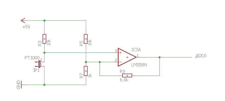

Ich habe 2x PT1000 an 2 0-10V Wandlern hängen, betrieben über ein 10V
Netzteil. Das funktioniert MONATELANG perfekt, und dann kommen völlig
utopische Werte auf beiden 0-10V Ausgängen. Sobald ich einen der 2 0-10V
Wandler entferne, passt der Wert des übergebliebenen wieder. Dabei ist
es egal, welchen der 2 ich entferne. Anscheinend stören die sich
irgendwie gegenseitig...

von Dietrich L. (dietrichl)
Sebastian S. schrieb:
> Also einen Schaltplan.
...und die Angabe, um welchen Messumformer es sich handelt
(Datenblatt!).
Alexander H. schrieb:
> nicht ganz genau die... bei mir läufts mit 10V... aber sonst vom plan
> her ziemlich gleich
Ziemlich gleich reicht aber nicht.
- Und wie wird der LM358 versorgt?
- Welchen Temeraturbereich willst du auf 0...10V abbilden?
- Wenn der LM358 mit 10V versorgt wird, kann er am Ausgang die 10V nie
vollständig erreichen.
- Hast du Stützkondensatoren an der Versorgungsspannung? Ohne kann die
Schaltung schwingen.
- Die Schaltung kann auch sonst schwingen - abhängig von der Verdrahtung
von Versorgung und PT1000 (Mitkopplung durch Spannungsabfälle an GND
und/oder +10V).
- Hast du einen Oszi, um zu sehen ob da was schwingt? Wenn du Glück hast
tut es dafür auch ein Multimeter im AC-Bereich.

Ein kleiner Kondensator über R9 kann nie schaden. So schnell ändert sich
die Temperatur eines Pt1000 nicht.

Die kann es nicht sein. Selbst wenn mit 10V statt 5V versorgt, kann sie
keine 10V liefern, nutze zumindest ein 12V Netzteil.
Und selbst dann funktioniert sie nicht perfekt, weil die
Ausgangsspannung von der Versorgungsspannung abhängt. Sie arbeitet
ratiometrisch und sollte aus der Referenzspannung des A/D Wandlers
versorgt werden. Zudem ist sie nicht dimensioniert, also Bauteilwerte
berechnet statt Beispielwerte eingetragen und sie verschenkt ihre
Möglichkeit zu linearisieren.
Also Pfusch mit LM358 der selber mehrere GradC Fehler bringt.
Aber eigentlich müssen davon auch 17 an einem Netzteil funktionieren,
dein Pfoblem liegt also woanders.

von Alexander H. (deleted)
Also, ich hab jetzt mal meine Schaltung genau gezeichnet, ich hoffe ich
hab keinen Fehler reingehauen beim abzeichnen... Prinzipiell ist die
Schaltung hier aus dem Forum, find ich aber nicht mehr.
Der eine Fühler steckt im Solarpaneel, da sehe ich Nachts das die Werte
fast ident mit der Außentemperatur der Wetterstation sind. Tagsüber bei
Sonneneinstrahlung sehe ich das die Werte des Sensors mit den Werten des
Thermostats an der Solarpumpe fast ident sind. Mit der Messgenauigkeit
bin ich demnach zufrieden.
Nur alle paar Wochen springen die Werte plötzlich wie wild auf und ab.
Und wenn ich dann eine der 2 Schaltungen entferne, funktioniert es
wieder.

Kann an einem der Pt-1000 ein Kurzschluss zwischen irgend einer
Anschlussleitung und dem metallischen Sensorgehäuse vorliegen? Wenn die
Sensorgehäuse auf PE liegen, kann das seltsame Effekte verursachen.

Da ist kein Elko zwischen dem plus und minus an den
Versorgungsspannungseingaengen der OP.
Sind da Leitungen, die Laenger als 1/2 Meter sind?

Meßauftrag an TO:
Der TO möge sich doch bitte ein Meßgerät schnappen und wenn die
utopischen Werte geliefert werden, unbedingt über dem OP die
Versorgungsspannung messen (V_cc) und die Spannung an beiden
OP-Ausgängen. Die Werte hier posten.

Abgesehen vom fehlenden Abblock-Kondensator und den zu geringen 10V:
Das Problem wird eher am Aufbau liegen, Wackelkontakt, Kurzschluss oder
so.
Allerdings lohnt es kaum, diese Schaltung zu reparieren, sie ist viel zu
ungenau und liefert keine Messwerte, sondern bloss Schätzwerte. Bessere
OpAmps (0.15 GradC LT1013 statt 3 GradC LM358) und eine stabilere
Versorgungsspannung wären nötig, inklusive Neuberechnung der
Widerstände, die dann auch diesen Wert haben sollten, also 0.1%
Abweichung (0.3 GradC) statt 1% (3 GradC).
Zur Spannungsversorgung: Wenn man ein 12V Netzteil findet, kann man
wenigstens die Versorgung der Brücke über eine TL431A stabilisieren.

V_cc 9,9V
OP1 Ausgang schwankt von 1-2 V
OP2 Ausgang schwankt von 0,5-1 V
Dietrich L. schrieb:
> wenn man DC im AC-Bereich misst: da sollte es ~0V anzeigen.
OP1 5,2V zwischen Gnd und opt_out
OP2 4,9V zwischen Gnd und opt_out
Vielen Dank für eure Hilfe!

Es wird weniger ein "sich gegenseitig stören sein". Ich vermute viel
eher, daß dein nicht näher spezifiziertes Netzteil nicht mehr beide
gleichzeitig versorgen kann.
> Die Schaltung hat jetzt 3 Jahre lang funktioniert
Drei Jahre sind lange genug, daß man Alterungseffekte sehen kann. Z.B.
bei den Elkos in deinem Netzteil. Noch dazu, wenn der Krempel vielleicht
bei höheren Umgebungstemperaturen betrieben wird.
Also: was ist das für ein Netzteil? Hast du dessen Ausgangsspannung mal
gemessen? Das wäre nämlich das erste: ein Meßgerät (Multimeter im
Spannungsmeßbereich 20V) an das Netzteil hängen. Und die Spannung in
folgenden Betriebsfällen messen:
1. Leerlauf (nichts weiter angeschlossen)
2. und
3. jeweils einer der beiden Meßwandler angeschlossen
4. beide angeschlossen
Im Idealfall sollte da jeweils die gleiche Spannung von 10V gemessen
werden. Vermutlich wird die Spannung bei 4. einbrechen. Dann ist dein
Netzteil kaputt. Ersetzen oder reparieren.

Versorgung der Brücke über eine TL431A stabilisieren" etwas genauer
beschreiben?
Danke
von Michael B. (laberkopp)
> Könntest du mir bitte "die
> beschreiben?
12V --100Ohm--+----+-----+-- 10V (nur für die 2 Brücken)
              |    |     |   (der OpAmp bekommt als)
             75k   |     |   (Versorgungsspannung die ganzen 12V)
              +--TL431A 4u7
             25k   |     |
GND ----------+----+-----+--
Man kann auhc 24V nehmen und erhöht die 100 Ohm auf 1200 Ohm.

Axel S. schrieb:
> Ich vermute viel
Der LM358 zieht lt. Datenblatt max. 50mA. Dazu kommen noch rund 4mA die
durch die Brückenzweige fließen. Das macht jedes poplige Netzteil.

@TO:
Prüfe alle elektrischen Verbindungen. Vielleicht hast Du irgendwo eine
kalte Lötstelle. Löte deshalb alles noch einmal ordentlich nach. Bei der
Gelegenheit löte auch noch einen Stützkondensator  (zwischen Pin 4 und
10 am IC) ein. Ein Keramikkondensator mit 10nF genügt völlig, er darf
aber auch größer sein. Zusätzlich darf auch noch ein Elko sein. Der wäre
mit 10F gut bemessen.
Dann prüfe vor allem Deine Kabel zu den Fühlern und ob der Fühler
Kontakt zum Gehäuse hat. Wenn da Kontakt zum Gehäuse ist, wirst Du den
Fühler austauschen müssen.
Um Störungen die über die Kabel eingeschleppt werden zu minimieren, kann
man vom nicht invertierenden Eingang (Pin3 bzw. Pin5) einen
Keramikkondensator gegen GND schalten.
> Was für einen Elko kann ich da nehmen?
Wurde von anderen schon beantwortet.
> Die Leitungen zu den PT1000 sind einmal 12, einmal 25 Meter.
Da könntest Du Dir ein EMV-Problem eingefangen haben. Interessante
Langdrahtantenne, sei als Stichwort in den Ring geworfen. Kann auch ein
Gerät sein, das vorher nicht ausgestrahlt hat.
Eine von beiden Schirmungen könnte marode geworden sein.
> V_cc 9,9V
Das ist plausiben.
Da wärest Du zu Nahe an den Grenzen, da der OP-Ausgang open und unten
eine Offset hat, so dass maximale und minimale Spannung nicht ganz
erreicht werden.
Schwingt anscheinend heftig. Oder EMV-Problem.
>> Liest Du eigentlich die Hinweise wie "kann mit 10V V_cc keien 10V Vout
>> liefern"?  Verstehst Du nicht was man Dir sagen will?
Wenn Du die Brücke so ausgelegt hast, dass der Ausgang je nach
Temperatur sich nur zwischen 2 bis 8V bewegt (Den Rest mach die
Umrechnung des Programmes im µC), dann kann Dir das egal sein.
Schwingen glaub ich eher nicht. Die Schaltung ist ja nichts
Spektakuläres und es hat ja nach Aussage des TO mehrere Monate
funktioniert. Da hat sich wohl was im Umfeld verändert.
Bei den langen Leitungen eher EMV Problem. Je 1 C direkt am Eingang
gegen GND und evtl. noch je 1 C über dem Gegenkopplungswiderstand,
sollten das Problem lösen.
Hast Du in der Nähe der Leitung irgend ein neues Gerät, auch
Steckernetzteil ?
So...
Im Endeffekt waren 2 Fehler (abgesehen von der Schaltung...) einer der 2
PT1000 hat sich verabschiedet und eine kalte Lötstelle beim Netzteil.
Läuft jetzt wieder wie gehabt. Wenn man mal wieder "normal" einkaufen
gehen kann, werd ich die Schaltung mal überarbeiten...
Danke an alle!
