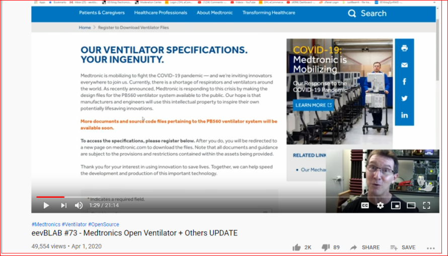

von Holger (Gast)
M. W. schrieb:
> Ich würde gerne die Funktion solcher Geräte verstehen, auch vor dem
> Hintergrund der Selbstbauten wegen Corona. Es wurde berichtet, dass das
> plumpe Pumpen, das überall als Beatmungsmaschine verkauft wird, nicht
> ausreicht und sogar schädlich sei. Richtige Geräte seien geregelt und
> passten sich dem Bedarf des Patienten an. Kann jemand etwas dazu sagen?
> Was wird da geregelt? Ich nehme an, der Atemdruck und der Luftstrom?
> Wie geschieht dies? Welche Sensoren werden verwendet?
> Und was gibt es da sonst nicht.
Link:
https://www.medtronic.com/us-en/e/open-files.html?fbclid=IwAR3E_ftdwVEOZ4lSCOeiNWPVwcKtV976oK6Fzyc2svvMNf_fidXX4qtnGTQ
Gruss Holger.

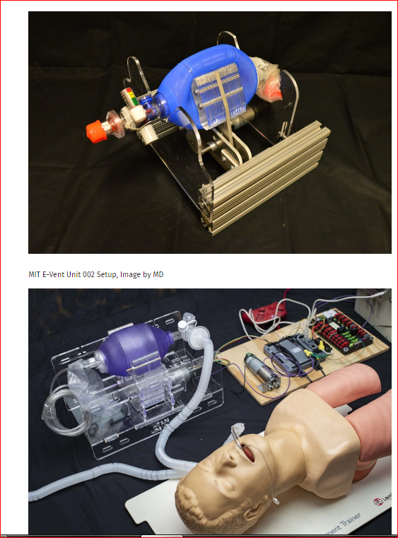

von Holger (Gast)
von Holger (Gast)
Holger schrieb:
> Info: Open
Blockschaltbild kommt noch.
Hier ein Prototyp low cost.
Guss Holger.

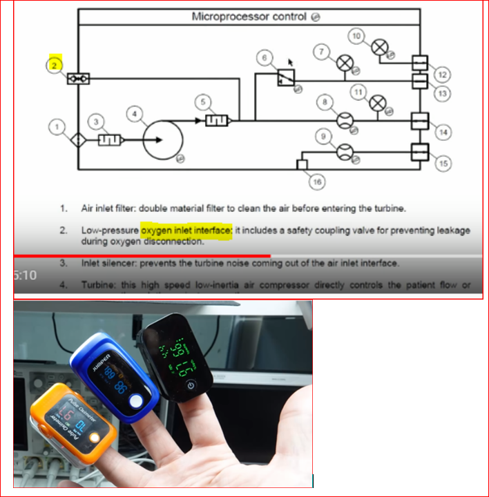

von Holger (Gast)
BLE Oximeter Hack with ESP32 for COVID-19 Projects
Für die Regelschleife via oxi.parameter
https://www.youtube.com/watch?v=FIVIPHrAuAI

von vn nn (Gast)
Holger schrieb:
> Holger schrieb:
>> Info: Open
Genau sowas ist aber keine Dauerlösung und nur zur kurzzeitigen Beatmung
gedacht, weil es komplett ungeregelt und im Endeffekt nix anderes wie
eine manuelle Beutelbeatmung ist (mglw. sogar schlechter, da bei
manueller Beatmung zumindest aufgrund der persönlichen Erfahrungswerte
reagiert werden kann, aber bindet halt wertvolles Personal).
Auf lange Sicht schädigt künstliche Beatmung das Lungengewebe und führt
damit zu Folgeschäden, das versuchen moderne Beatmungsgeräte mit jeder
Menge Aufwand zu verhindern/minimieren.
