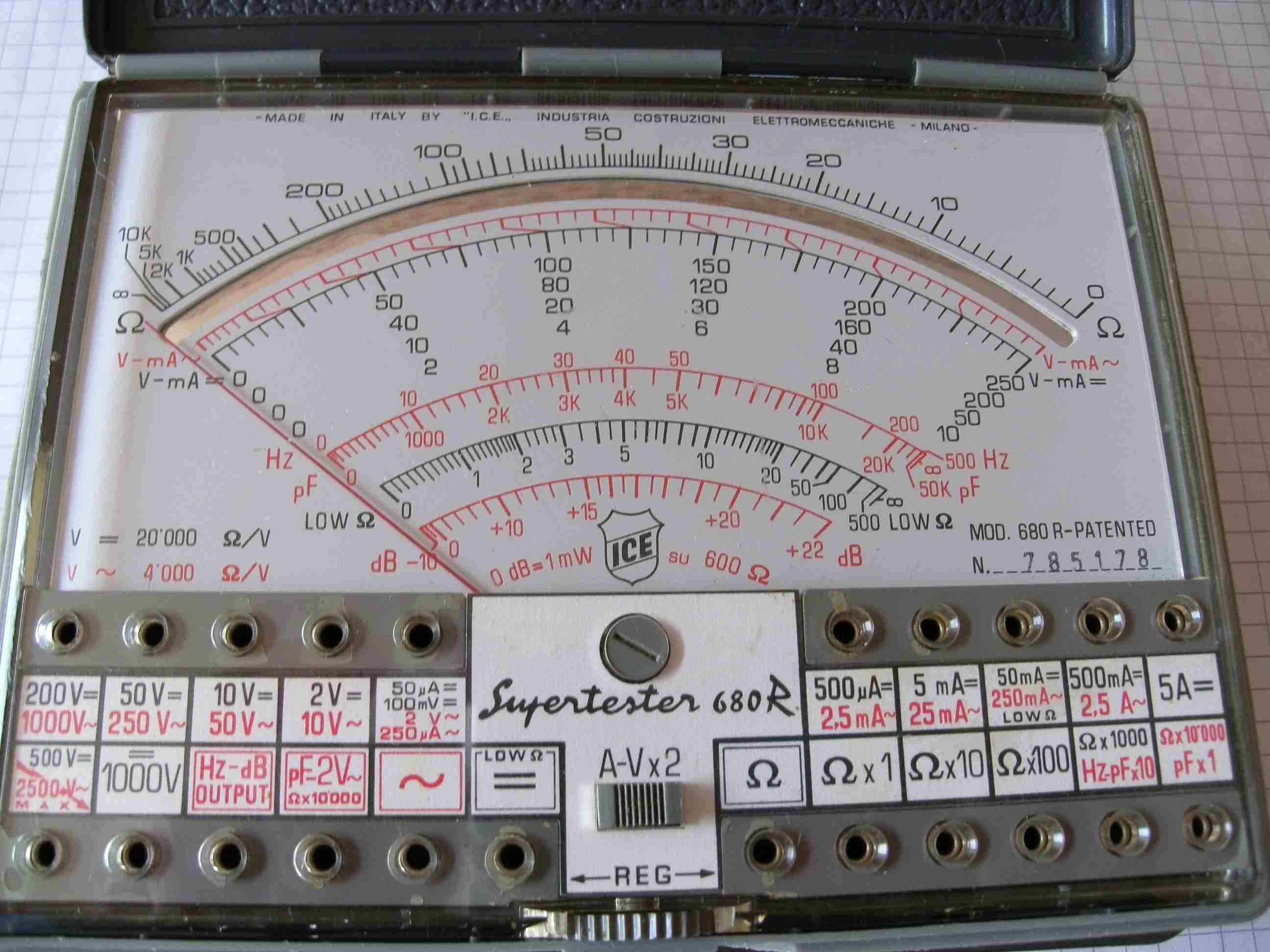

Peter R. schrieb: > Viele (alte) Vielfachinstrumente haben auch vier Buchsen..." Hi, ...manche ein paar mehr. Schalter Fremdwort bei diesem Gerät. Nicht nur im Strombereich. ciao gustav
Bearbeitet durch User
