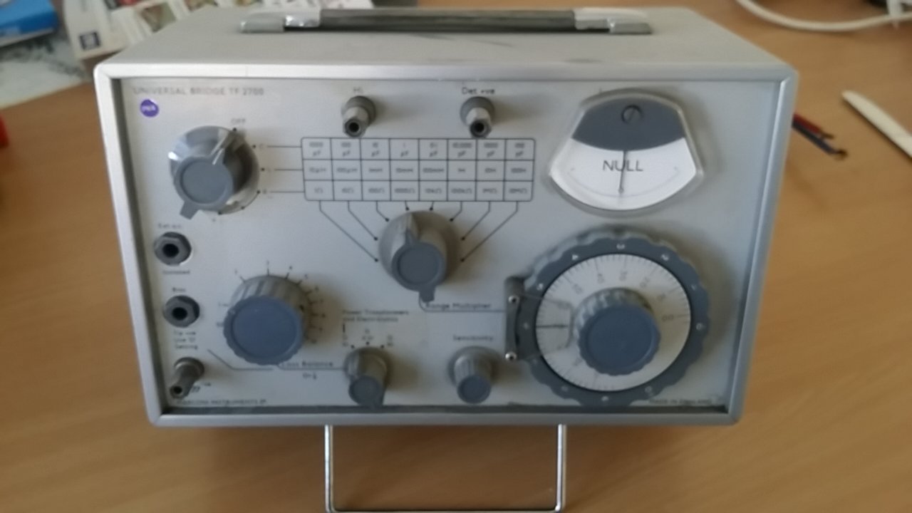

Zustand unbekannt, sollte aber funktionieren. Wenn nicht, nehme ich das Gerät auf Wunsch wieder zurück. Abholung in 90431. Preisvorstellung 20 €.
Bearbeitet durch User
Stephan S. schrieb: > sollte aber funktionieren. Wenn nicht, nehme ich das > Gerät auf Wunsch wieder zurück Oder der glückliche Erwerber des Sammlerstücks repariert sich das Gerät: http://bama.edebris.com/download/marconi/tf2700/TF%202700.pdf P.S.: In der Teileliste ist ein einziger Kondensator als "Paper" ausgewiesen. Den (50nF, 500V=) sollte man erneuern, da wahrscheinlich feucht. Die Elkos jener Zeit hingegen sind meist noch ok, da sie viel Elektrolytvolumen haben. Ob die Ge-Transistoren noch ok sind, wird man sehen, aber vergleichbare Typen sind noch gut erhältlich.

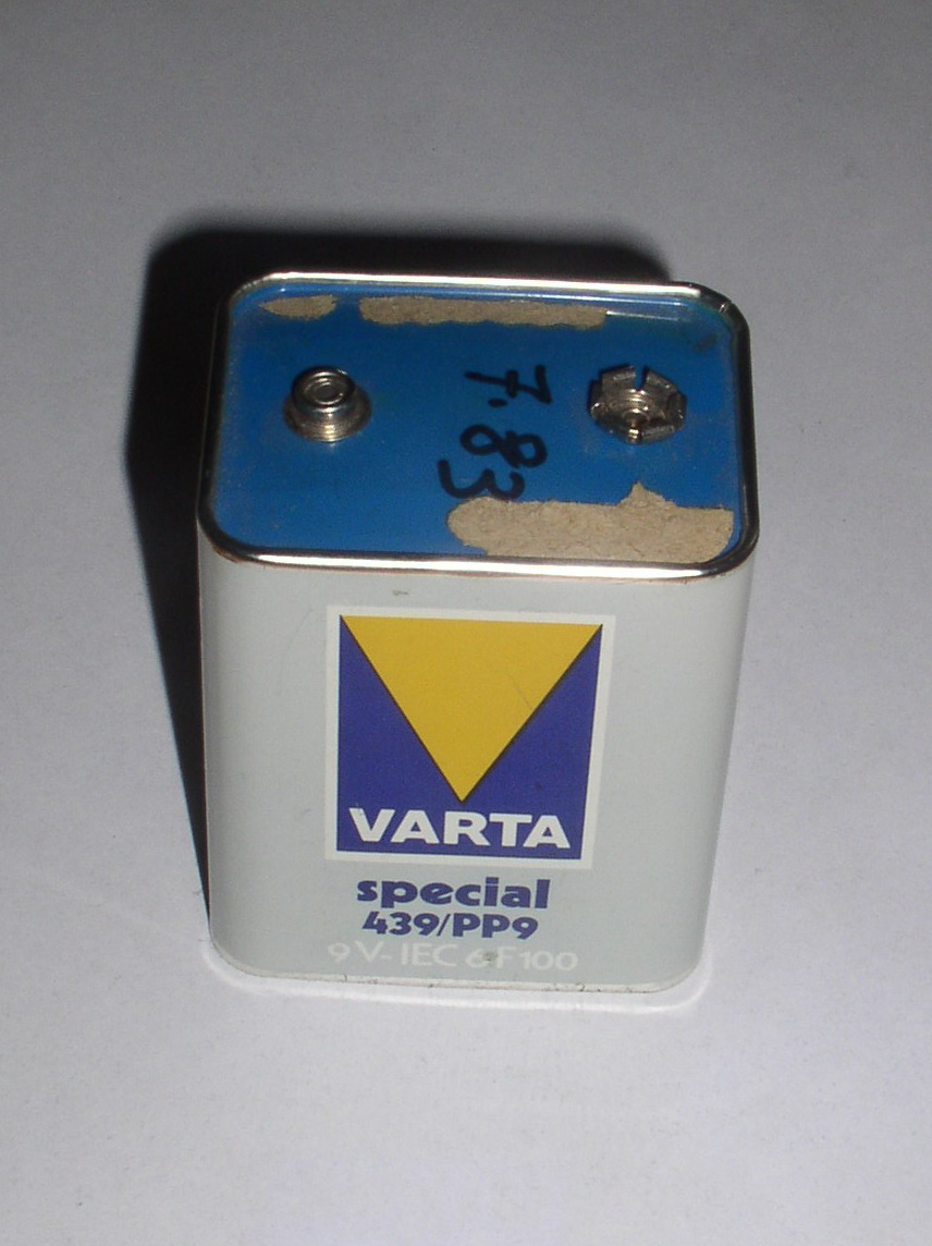

Meßbrücke wurde inzwischen erfolgreich getestet. Muß allerdings noch ein paar Kontaktprobleme beheben. Im Gerät war eine 9V Varta Special 439/PP9 im Blechgehäuse verbaut, aber noch nicht ausgelaufen. Laut Aufschrift dürfte sie aus dem Jahr 1983 stammen. Die 9V-Batterie ist etwas exotisch, aber noch vereinzelt lieferbar. Gruß fossi
Moin Dieter, könntest du ein paar Fotos vom inneren Aufbau machen? Wird bestimmt einige interessieren.
Achim B. schrieb: > Moin Dieter, könntest du ein paar Fotos vom inneren Aufbau machen? Wird > bestimmt einige interessieren. Hallo Achim, kann ich machen, wird aber noch etwas dauern. Hab aber inzwischen was zur Überholung dieser Meßbrücke gefunden. Man kann da schon Diverses erkennen. Hier der Link: https://www.bartola.co.uk/valves/2014/03/02/refurbishing-an-lcr-bridge/ gruß fossi

Dieter J. schrieb: > Im Gerät war eine 9V Varta Special 439/PP9 im Blechgehäuse verbaut, aber > noch nicht ausgelaufen. Laut Aufschrift dürfte sie aus dem Jahr 1983 > stammen. > Die 9V-Batterie ist etwas exotisch, aber noch vereinzelt lieferbar. Wahrscheinlich sind da noch keine Alkali-Zellen drin, die eine bessere Entladecharachteristik haben. Dann bietet es sich an, die Kontaktplatte aus der alten Batterie auszuschlachten und sie mit ein oder zwei Kontaktplatten von heute üblichen (verbrauchten) 9V-Blocks zu vereinen und dort ein oder zwei (parallel) moderne 9V-Alkali Blocks vom Aldi der Lidl dranzuklipsen. Die heutigen E-Blocks haben zwar nur etwa 600mAh pro Stück, während das Original 4,3Ah lieferte, aber zwei kosten zusammen nur 1,69EUR iirc und sie sind leicht erhältlich ohne zusätzliche Portokosten. Hinsichtlich der Spannungsstabilität dürfte die bessere Entladecharakteristik der Alkali-Zellen die langsamere Entladung des dicken Blocks mehr als kompensieren.

Dieter J. schrieb: > Im Gerät war eine 9V Varta Special 439/PP9 im Blechgehäuse verbaut, aber > noch nicht ausgelaufen. Laut Aufschrift dürfte sie aus dem Jahr 1983 > stammen. Nicht ausgelaufen, aber vertrocknet. Evtl. hat sie sogar noch Spannung, aber das wird sich ändern, wenn du sie mit ein paar mA belastest.
Spannung gerade gemessen. Es sind noch ca 1,2V ohne Last meßbar.
