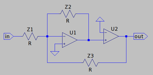

ich würde gerne zu der angehängten Schaltung die komplexe
Übertragungsfunktion aufstellen. Die beiden OPs haben jeweils die
Übertragungsfunktionen A(w) und B(w). Alle Impedanzen sind komplex.
Ganz allgemein würde ich die OP-Schaltung mit A(w) / (1+A(w)*B(w))
beschreiben. Hierbei ist A(w) dann erst mal der OP und B(w) die
Rückkopplung. Das lässt sich dann ja auch beliebig schachteln,
allerdings stehe ich hier gerade auf dem Schlauch, weil die beiden
Rückkopplungen sich den Eingangswiderstand teilen.
Gibt es hier einen einfachen Trick?
LG
Phil

Kein Trick. Da die Leerlaufverstärkung der OPV sehr, sehr hoch ist, ist
die Spannungsdifferenz beim U1 zwischen -IN und +IN sehr, sehr klein. Da
+IN auf Masse liegt, kann man davon ausgehen, daß -IN auch
Massepotential hat.
mfg Klaus

Der zweite OP ist nur stellvertretend für eine Verstärkerschaltung deren
Übertragungsfunktion bekannt ist. Daher möchte ich die Gleichung schon
so aufstellen, dass die beiden OP Übertragungsfunktionen enthalten sind.
von Dergute W. (derguteweka)
Moin,
Definier' dir die Spannung z.B. Uruelps am Eingang des linken
Verstaerkers.
Dieses Spannung entsteht durch Parallelschaltung von 3 Spannungsquellen
mit
Uin, Uruelps*A, Uruelps*A*B mit den jeweiligen Innenwiderstaenden Z1,
Z2, Z3.
Das dann nach Uin aufloesen und unter besonderer Beruecksichtigung, dass
Uout=Uruelps*A*B ist, in die Form Uout/Uin = bla bringen.
Schon fertsch ;-)
Gruss
WK

Zumindest hat der zweite OP mit dieser Beschaltung eine sehr, sehr hohe
Verstärkung und entsprechend schmaler Bandbreite.

Super! Vielen Dank, das hat mein Brett entfernt ;)

Wie sieht deine Formel jetzt aus?
Ua/Ue = -(Z3/Z1) / ( 1 +(1+(1+Z2/Z1+Z2/Z3)/A(jw))*(Z3/Z2)/B(jw) )

Man kann das noch etwas umformen. Ob einem das besser gefällt ist
Ansichtssache.
Ua/Ue = -(Z3/Z1) / ( 1 +((Z3/Z2)/B(jw)+(1+Z3/Z1+Z3/Z2)/(A(jw)*B(jw))) )
