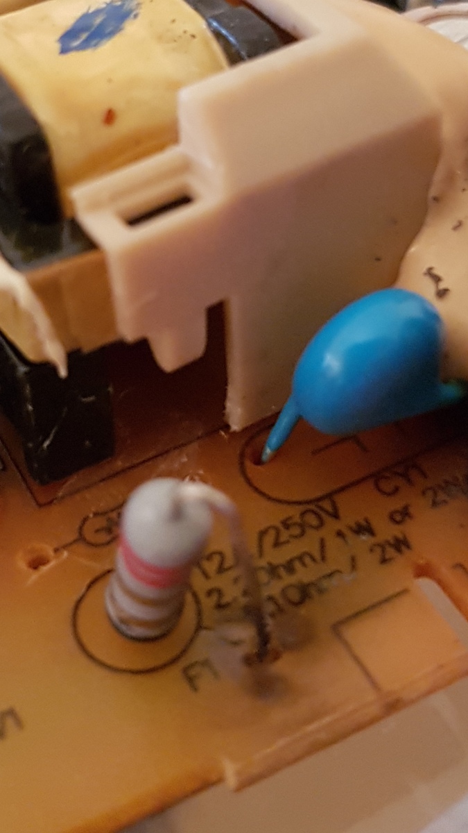

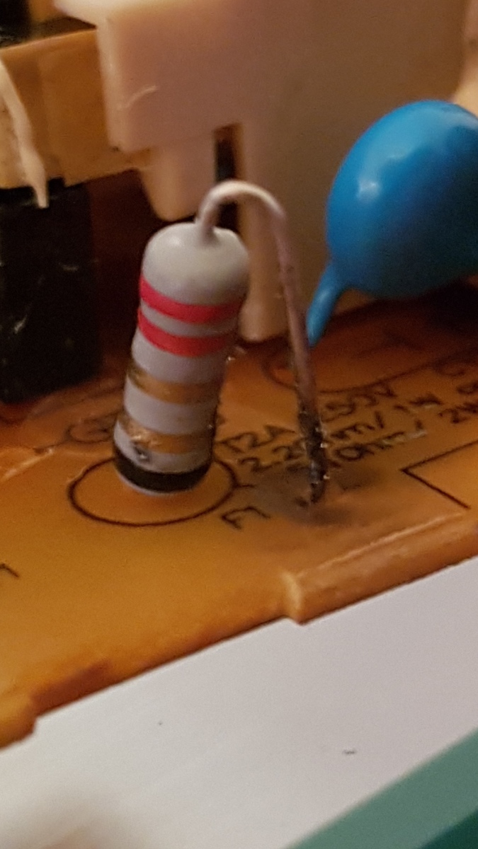

Hallo liebe Community! Seit einiger Zeit repariere ich diverse Elektronik bzw Platinen. Nun habe ich einen Netzstecker, bei dem die Sicherung "F1" kaputt ist. Meines Erachtens ist dies ein Metallschicht-Widerstand als Sicherung. Das Problem ist der Farbcode, welcher einfach nicht definierbar ist. Rot Rot Gold Gold Schwarz, oder eben umkehrt. Aber beide Varianten können einfach nicht möglich sein. Vielleicht erkennt jemand meinen Fehler. Ich wäre sehr dankbar darüber. Vielen Dank Und beste Grüße Jainster

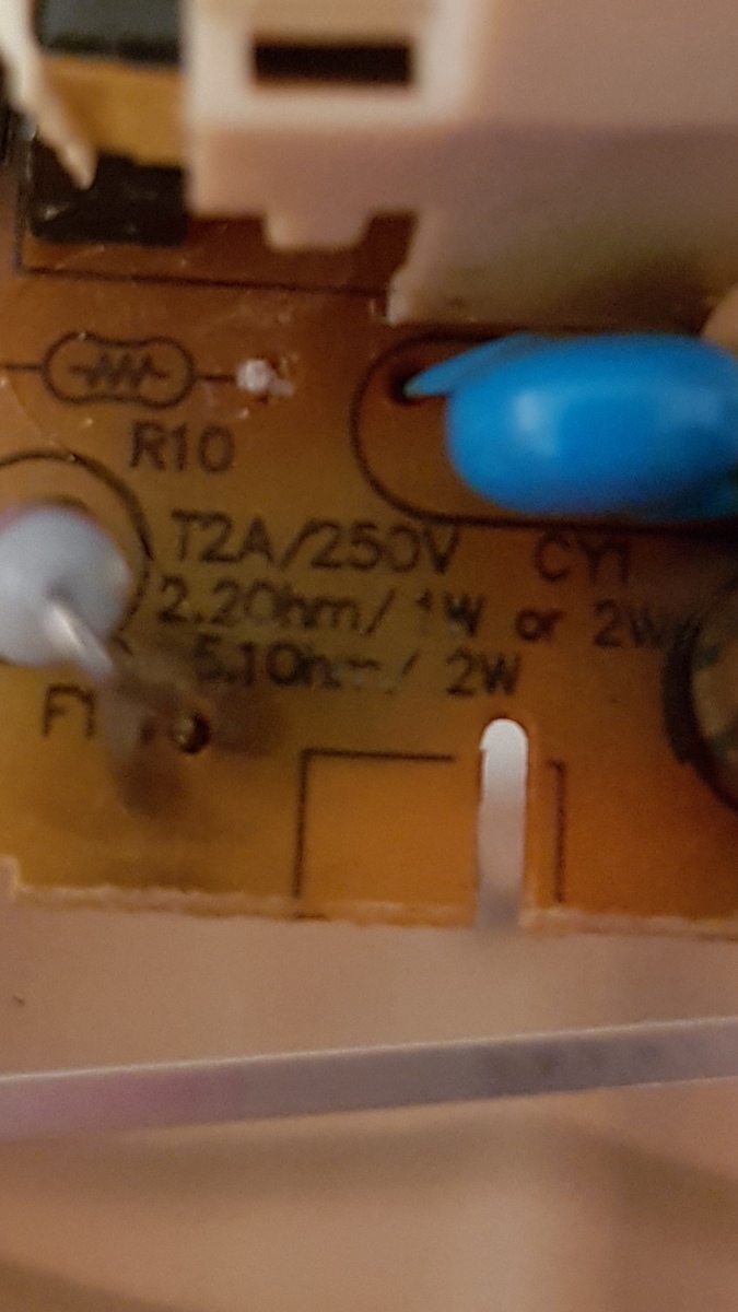

Jannis G. schrieb: > Meines Erachtens ist dies ein Metallschicht-Widerstand als Sicherung. > Das Problem ist der Farbcode, welcher einfach nicht definierbar ist. Der steht doch sogar daneben rot rot gold 2.2 Ohm gold 5% schwarz Sicherungswiderstand grau: Drahtwickelwiderstand zementiert. Offenkundig darf man auch eine träge 2A Feinsicherung einlöten.
Hallo, das ist ein spezieller (unbrenbarer) Sicherungswiderstand. Die Codierung ist leider von Hersteller zu Hersteller unterschiedlich (nicht genormt). Beispiel: https://de.rs-online.com/web/p/widerstande-durchsteckmontage/2671547/ Gruß Anja
Das ist ein Sicherungswiderstand (englisch: "fusible resistor"). Die Dinger haben einen etwas anderen Farbcode.
Jannis G. schrieb: > Rot Rot Gold Gold Schwarz, oder eben umkehrt. Aber beide Varianten > können einfach nicht möglich sein. Rot Rot (...) passt doch schon mal ganz gut zur Beschriftung auf der Platine: 2.2Ohm / 1W or 2W

Danke für die schnellen Antworten! Ich hatte sonst immer diese Tabelle verwendet, welche hier aber nicht anwendbar ist. https://www.elektronik-kompendium.de/sites/bau/1109051.htm Die 5,1 Ohm darunter hatten mich nur etwas irritiert.
Bearbeitet durch User
Jannis G. schrieb: > Ich hatte sonst immer diese Tabelle verwendet Das ist ja auch die primitive Anfängertabelle http://www.dse-faq.elektronik-kompendium.de/dse-faq.htm#F.13.2
Bedeutet das, dass ich die Wahl zwischen 2,2Ohm 5,1Ohm oder einer 2A Sicherung habe? Gibt es eine Aussage über die Wärmebestämdigkeit des Widerstands? Beste Grüße Jainster
Jannis G. schrieb: > Wärmebestämdigkeit 1W oder 2W, je nach Widerstandswert des Sicherungswiderstandes.
Super, danle für die Antwort! Eine frage hätte ich noch zu der Ausführung: Macht es einen Unterschied, ob ich einen Widerstand aus Kohle, Metall oder Metalloxid nehme? Denn unter zementiert finde ich leider keine passenden. Könnte mir vorstellen, dass es da Unterschiede im Glühverhalten im Fall des Falles gibt. Oder darf ich gar keinen Widerstand nehmen und es muss explizit eine Widerstandssicherung sein (obwohl das ja auch bloß ein Widerstand ist) oder gibt es da Unterschiede? Oder hätte jemand direkt einen Link für mich? Wäre sehr dankbar! Beste Grüße Jainster
Jannis G. schrieb: > Oder darf ich gar keinen > Widerstand nehmen und es muss explizit eine Widerstandssicherung sein Ja, das sind ganz spezielle Widerstände.
Okay danke! Kann mir jemand sagen, wo ich Widerstandssicherungen bekomme? Bei führenden Händlern wie conrad und reichelt finde ich leider keine in passender Ausführung Beste Grüße Jainster
Jannis G. schrieb: > Nun habe ich einen Netzstecker, bei dem die Sicherung "F1" kaputt ist. Wenn der Sicherungswiderstand defekt ist ist meistens auch noch mehr defekt. Sonst wäre er nicht durchgebrannt. Jannis G. schrieb: > wo ich Widerstandssicherungen bekomme Das Teil heisst Sicherungswiderstand und gibts auch bei Reichelt: https://www.reichelt.de/sicherungsdrahtwiderstaende-c8384.html?&nbc=1
Also meiner Meinung nach gehört da bei F1 eine Sicherung hin und der Widerstandstext gehört zu dem fehlenden R10 darüber.
Jannis G. schrieb: > Kann mir jemand sagen, wo ich Widerstandssicherungen bekomme? Löte doch eine 2A 5x20mm Sicherung ein, die gibt es überall. Oder halt genau das Ding was kaputt ist https://www.ebay.com/itm/NTE-Electronics-F1W2D2-RESISTOR-FUSIBLE-1W-2-2-OHM-5/233167547705
