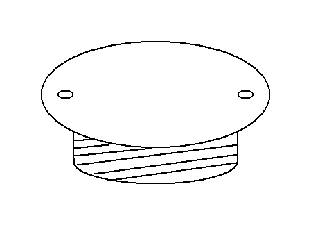

Moin.
Unter welchem Namen finde ich das Werkzeug für Schrauben wie auf meinem
diletantischen Bild? Die Schraube ist oben flach, und hat zwei kleine
Löcher, in die das Werkzeug greift. Und wonach richtet sich die
"Schlüsselweite"?
Vielen dank schon mal.

Die Schrauben heißen "Spanner".
Wonach sich die Schlüsselweite richtet kann ich nicht sagen.

Leider gibt es nicht für alle Größen passende Bits.

Welchen Lochdurchmesser haben deine Schrauben?
Für 35 E gibt es einen Stirnlochschlüsselsatz mit Stiften von 1,5 -
2,5mm
in Scherenform bei A---n.Für kleinere Löcher müsste ich mir 1- 1,2 mm
Adapter für das Schlüssel drehen + Härten.
                                     Gruß Hans

Wo ist das Problem? Wer keine passenden Bits hat: Alten Schraubendreher
mit Flachklinge mittig einsägen oder 2 Stahlnägel in Löcher stecken und
mit Zange fassen.
Grüße von petawatt
alte vergnaddelte Spitzzange nehmen.

Gibts auch verstellbar:
https://www.tooler.de/handwerkzeuge/abzieher/saetze/gedore-zweilochmutterndreher-481499.html

Eine Zweilochmutter hat aber einen größeren Innendurchmesser. Denke
nicht das der für die gezeigte Schraube gebraucht werden kann.

Das weiß ich erst, wenn sie draußen ist. Der Kopf hat einen Durchmesser
von ca. 1,5cm, die Löcher sind ca. 2mm vom Rand weg, und haben einen
Durchmesser von ca. 1,5mm. Ich kanns nicht genauer sagen, weil ich dazu
wieder in den Keller müsste, und das geht erst heute Nachmittag wieder.
Ist aber gar nicht nötig, denn der Begriff "Spanner" hat mir schon sehr
geholfen. Den Rest klamüsere ich mir selber hin.
Deshalb vielen Dank für eure Tipps und Antworten.
Meinetwegen kann der Thread geschlossen oder weggeschmissen werden.

Je nach Durchmesser der Löcher dürfte das mit einer Sprengring- oder
Sicherungsringzange gehen.
hängt die in so'm hydraulischen Türschliesser-Dingens?

aber is gibt nadeln und nägel, und JB Weld...
damit kann man sich den passenden Bit selber kneten.
nein das ist am Ende nicht schön.. aaaber funktioniert ;)
