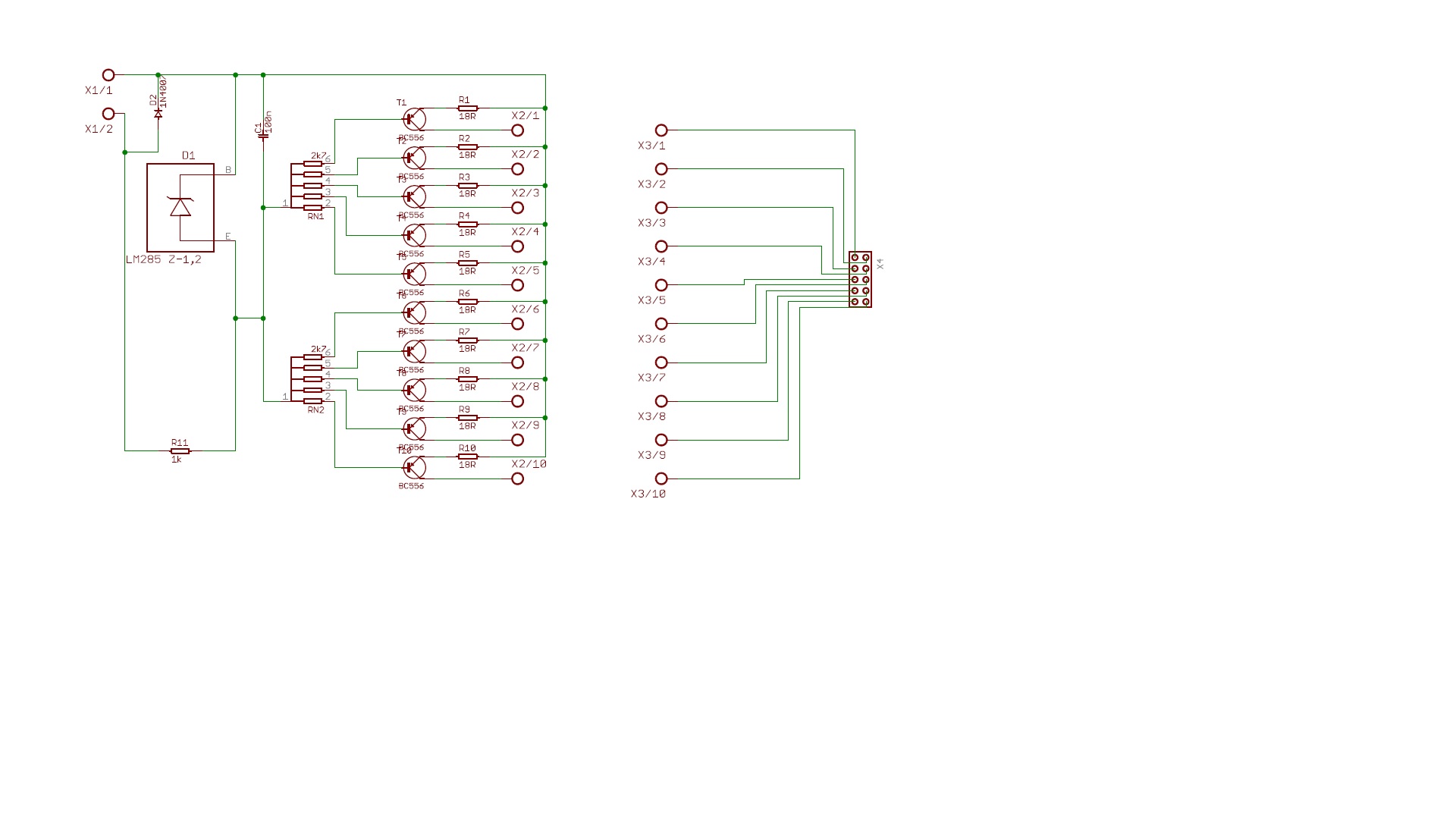

von Ansgar K. (malefiz)
Welcher Strom bei welcher Spannung bzw welchen Widerstand
warum baust Du nicht diese hier mehrfach auf? Das geht auch mit
PNP-Transistoren.
mfG

von Jens M. (schuchkleisser)
Warum nutzt du nicht die Dimmfunktionen im Beier und machst die Ausgänge
an eine stinknormale KSQ von ebay?
Die meisten haben einen Dim-Eingang, und wenn da die Polarität nicht
stimmt geht ein Inverter.

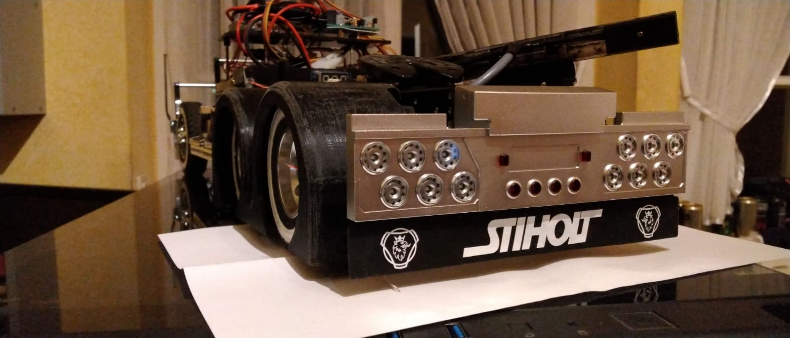

Also warum das Ganze bis zu 2A liefern muss ist, da ich gerne auf nummer
sicher gehe..
Wie ist diese Aussage jetzt für euch zu verstehen, also wieder ganz an
den Anfang.
Ich sagte ja bereits die Beier Elektronik macht minus seitig via PWM die
dimmung. Ich habe mir aus China eine Heckstoßstange mir LED Beleuchtung
für meinen Modell LKW bestellt. Und darauf ist alles in SMD gelötet. Und
die Darauf verwendeten wiederstände sind für 3Volt berechnet. Da ich
aber im Modellbau stark Schwankende Akku spannung habe, möchte ich
keinen festen wiederstand berechnen sondern eine Konstantstromquelle
davor haben. Beier bietet eine platine an auf der 10
konstantstromquellen verbaut sind. Diese liefern für normale LEDs üblich
20ma. Sooooo..
Ich habe einen DC/DC Wandler auf 3 Volt eingstellt und die Amper
gemessen.
Was ich gemessen habe:
Rücklicht: Pro seite ca. 330ma
Blnker: Pro seite meine ich 60ma
Rückfahrlicht: Pro seite 30ma
Die Angaben sind aus dem Gedächnis..
Daher hatte ich aus vorsicht gedacht das jeder kanal also so gesehen
jede KSQ bis zu 2A schalten können sollte. Aber 1A sollte völlig
ausreichen, da ihr ja schreibt das es da schon kniffellig wird.
Tim H. schrieb:
> Und
Sind überhaupt W_i_derstände drauf? Weil, die meisten LEDs haben
Spannungen die nicht weit von 3V entfernt sind, da ist eigentlich kein
Platz für W_i_derstände.
Tim H. schrieb:
> und die Amper
> gemessen.
Und wie hoch war der Stand? SCNR
Besser: "die Ampere"
Korrekt: "den Strom"
Whoa. 1W Rücklicht in einem Modell? 1:4 oder was?
Und das muss ja auch noch gekühlt werden... Ist das Vollmetall?

Das ist oben im  Bild zu sehen, nur PNP-Transistoren verwenden. Wie
bereits angedeutet. Der Schaltplan ist wirklich klein, kann aber
weiterhin ignoriert werden.

Jetzt noch zu der Aussage ob ich da einen Fahrenden Weihnachtsbaum
habe.. Ich bezeichen ihn gerne als solches, da es ein US Truck modell
ist und rund herum viele Gelbe LEDs hat.
Zur beschreibung wie die Rückleuchten aufgebaut sind. Pro seite sind es
6 runde Rückleuchten, die jeweils außen einen Ring von 10 Roten SMD LEDs
haben. Heißt pro Seite 60 Rote SMD LEDs. In der Mitte von 5 Ringen ist
eine Gelbe SMD LED verbaut, und in einem Ring ist eine Weiße SMD LED
verbaut.
In wie fern die in reihe und paralel geschaltet sind kan ich leider
nicht sagen. Die Leiterbahnen sind so klein dass ich es nicht wirklich
erkennen kann.
Ich hoffe das hilf nun etwas weiter. Ich habe hier jetzt noch die links
zu den Platinen von Beier und ein Foto der Stoßstange.
Beier Soundmodul mit Schaltausgängen:
https://www.beier-electronic.de/modellbau/produkte/usm-rc-2/usm-rc-2.php
Beier Anschluss Platine:
https://www.beier-electronic.de/modellbau/produkte/akl-10-k/akl-10-k.php

Was steht auf den 10 Transistoren drauf?
Evtl. ist das auch so gebaut, das nicht die LED abgeschaltet wird
sondern die KSQ.
Die Bestückung sieht nach exakt der Schaltung aus, die oben gepostet
wurde.
> verbaut.
Geil.
Gibts die Lampen einzeln? Die würden sich in einem meiner Autos auch gut
machen...
> erkennen kann.
Bei Hausnummer 3V kann das alles nur parallel sein, eine rote LED
braucht um 2V um zu leuchten.
Dann ist auch klar, das da derbe Strom geht, auch wenn ich ehrlich
gesagt nicht glaube, das es so viel sein muss. 1W ist 1W, die Wärme muss
ja auch wieder weg.

Ja komischerweise schon. Und ich wollte den DC/DC Wandler nicht noch
weiter aufdrehen, dass falls ich ein kabel los lasse, die anderen LEDs
duch brennen. Auch wenn die Stoßstange aus China stammt, hat sie 120€
gekostet und die wollte ich nicht mal so eben in den Wind schißen. Und
da es so klein gelötet ist würde ich mich nicht dran drauen die zu
reparieren.

von Tim H. (tim_h70)
Also meines wissen braucht doch jede LED immer einen Vorwiederstand. Und
ich Habe mir ja die Platine angesehen, Da sind zig wiederstände drauf,
ich kann nur nicht sehen, wie die Leiterbahnen verlaufen.
Ich habe übrigens einen Schaltplan von dieser Anschlussklemme mit KSQ
von Beier bekommen. Guckt euch das mal an, und sagt mir wie die das mit
diesen Spannungs spitzen machen, ob die das einfach riskieren, oder ob
da was verbaut ist was das ganze ab fängt. Also seitdem ich einen 1F
Condensator im Auto an meiner Anlage habe, brennen mir wesentlich
seltener Birnen durch, sollte ein Condensator also nicht auch dei dieser
Shaltung sie Spannungsspitzen abfangen? Und könntet ihr mir dann auch
sagen welche Teile ich gegen Potis austauschen muss, damit ich den
Konstantstrom einstellen kann? und das bis 400mA pro Ausgang bitte.
ja
Tim H. schrieb:
> oder ob
Nö, ein _K_ondensator an einer KSQ macht es eher noch schlimmer.
Die 18-Ohm-Widerstände bestimmen den Strom, ca. 0,5V bei Nennstrom
liegen da an.
Ein Poti muss den vielfachen Strom aushalten, weil du die Teilleistung
erreichen musst. Wird also nix.
Nicht mit dieser Schaltung, nicht mit den Teilen.
Mit
https://www.ebay.de/itm/Konstantstromquelle-400mA-HighPower-LED-Chip-Treiber-dimmbar-PWM-KSQ-3-Stuck/351485919669
könnte das was werden, sofern die Mindestspannung erreicht wird.
Gibt's auch mit anderen Strömen, Alternative wäre Suchwort "CCS3".
Beachten: Hier kommt das Steuersignal aus dem Controller an den
Dim-Eingang der KSQ, somit schaltet das USM-RC2 keinen Strom.
von Michael B. (laberkopp)
Du bist schon extrem beratungsresistent.
Man kann zwar die 18 Ohm Widerstände durch je ein '47 Ohm' Poti
trauschen, damit man den Strom dieses Ausgangs ändern kann, aber das
Poti muss für die 400mA auch gebaut sein, und wird dann sehr gross '20
Watt'. Bei 'pro Kanal 2A' wie am Anfang gar 0.25 Ohm und bei einem 47
Ohm Poti müsste das 100 Watt abkönnen.
Genau das willst du aber nicht.
Beliebig hochgeschraubte Anforderungen ergeben halt keine Lösung, das
hättest du nach 10 Beiträgen merken können.
Die Schaltung von Beier ist in Ordnung, die bringt 10
Konstantstromquellen von ca. 30mA. Ich hätte die ganzen 2k7 Widerstände
sogar weggelassen (Drahtbrücke). Für 400mA müsste der 18 Ohm Widerstand
auf 1.2 Ohm reduziert werden, ein leistungsfähigerer Transistor mit
trotzdem hoher Stromverstärkung hinein (BD140), und der Transistor auf
ein Kühlblech weil es linear geregelt wird.
Alles nichts was in deinen geringen Platz passt.
Und für Schaltregler 'step down Stromschaltregler' die keine grossen
Kühlkörper brauchen, reicht deine Erfahrung nicht, selbst wenn du die
fertig bekommst.
Ok, das es mit Potis nichts wird habe ich verstanden.
Durch schauen mehrerer Videos habe ich auch die Funktionsweie der PNP
verstanden und weiß jetzt das die 18ohm wiederstände den Konstantstrom
regeln, aber du schreibst man könnte die 2k7 weg lassen und dafür eine
draht Brücke einbauen. Nur zum Verständniss, warum hat Beier die dann da
eigebaut?
Weitere frage was machen die beiden Dioden oben Links in der Schaltung
und wofür ist C1 zuständig.
Ich habe auch im netz gesucht wie ich den Wiederstand hier 18ohm
berechne, aber da bin ich dann leider überfordert. Wie wärde die Formel
dafür?
Ich habe hier jett zu letzt 400mA angegeben, wobei ich ja gemessen hatte
und das waren da 330mA. Wenn ihr mir die Formel gebt, wie ich den
Wiederstnad bereche dann bekomme ich das wohl hin.
