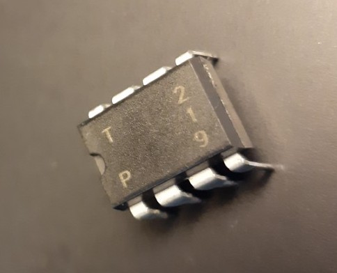

von Thomas B. (rft_thomas)

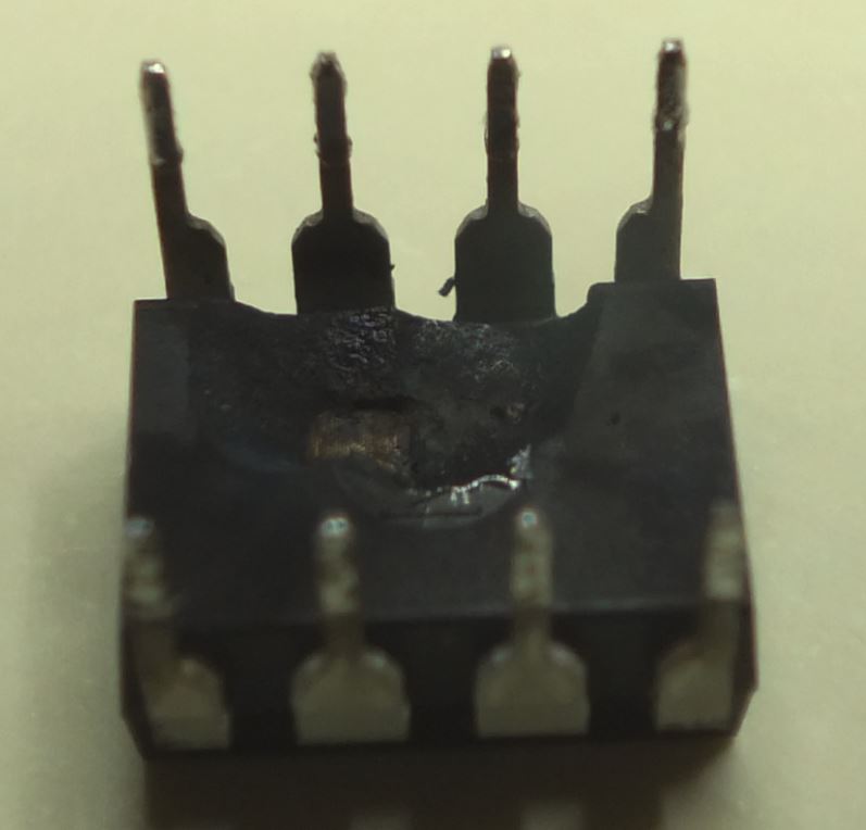

Wer kennt diesen IC? aus Teufel CB 21 SB.
Der IC hat unten den Deckel aufgemacht.
vermutlich PWM IC, aber Hersteller und Bauteilbezeichnung sagen mir
nichts.

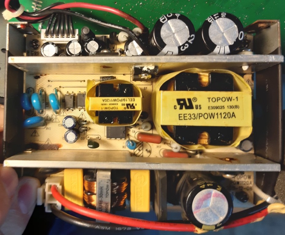

Das ist eine Soundbar und der IC befindet sich im Netzteil. Das Netzteil
selbst scheint ein Chinakracher zu sein " YY-CZ11 EVERSUN 94V_0 ".
Finde weder Schaltplan noch sonst was, Aswo hat auch keine Infos.

von hinz (Gast)
Mach mal Fotos vom NT, Löt- und Bestückungsseite.
Bestückungsseite
Printseite
von Gabriel M. (gabse)
Hi Thomas,
Der Code "YY-CZ11 EVERSUN 94V_0" ist vermutlich nur ein Aufdruck vom PCB
Fertiger (http://www.eversun.com.tw/). Der Hersteller des Netzteils ist
Shenzhen Topow Electronics Co. Ltd, Modell POW1120A.
Probleme mit diesen Netzteilen sind anscheinend nicht so Selten:
http://www.hifi-forum.de/viewthread-220-7711.html
Zum IC: Es Handelt sich dabei um einen HV PWM Controller für das
Standbynetzteil, vermutlich ein 0815 Controller mit kundenspezifischem
Aufdruck. Zeichne mal den Schaltplan ab, vielleicht lassen sich damit
Schlüsse auf den Controller schliessen. Du könntest versuchen richi123
hier aus dem Forum zu kontaktieren, Möglicherweise lässt sich auf den
Die eine Partnummer erkennen.

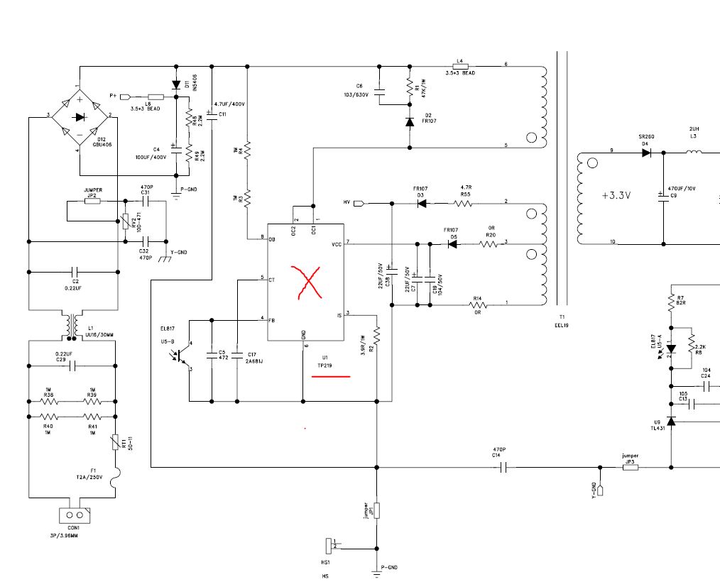

Großes Dankeschön an Euch alle für Eure Hilfe!
Der Tip mit Topow hat mir sehr geholfen.
Ich habe direkt mit Elise Xiao von Toppow kommuniziert und nach einem
Schaltplan gefragt.... und diesen bekommen *grins!
Beim IC handelt es sich um einen TP219(Jetzt muss dieser nur noch zu
finden sein evtl. Vergleichstyp).
Wer einen Verglechstypen kennt oder eine Bestellnr. hat bitte melden.

Nun steht einer Reparatur nichts mehr im Wege, der versand wird
vermutlich aufgrund von Corona ein bischen dauern, aber egal.
Nochmals besten Dank!

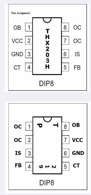

von Harald (Gast)
Hier in diesem russischen Forum wird etwas zum TP219 geschrieben:
http://monitor.espec.ws/section2/topic81213p20.html
Ziemlich zum Ende der Webseite.
Ich habe es mir jetzt nicht übersetzen lassen, aber es scheint eine
Pin-gespiegelte Version des THX203 von TongHuaXin zu sein:
https://datasheet.lcsc.com/szlcsc/THX-THX203H-7V_C236984.pdf
Also könnte man den THX203 auf der Lötseite verbauen oder die Beine um
180° nach oben biegen.

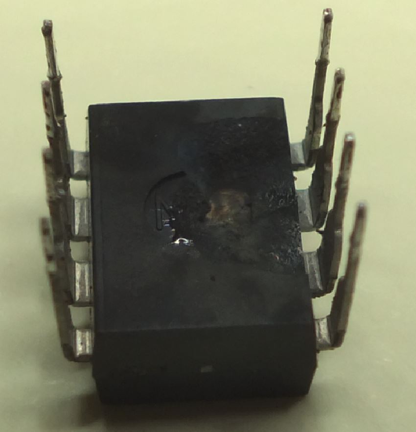

von hinz (Gast)
Das würde erklären weshalb er nicht den Deckel, sondern den Boden
gesprengt hat.
Notfalls sollte man auch einen anderen 60kHz Regler implantieren können.
hinz schrieb:
> gesprengt hat.
Genial das passt, das macht absolut Sinn! Habe ich in der Form auch noch
nie gesehen (das heimtükische ist eben, das du es erst nach dem auslöten
siehst)

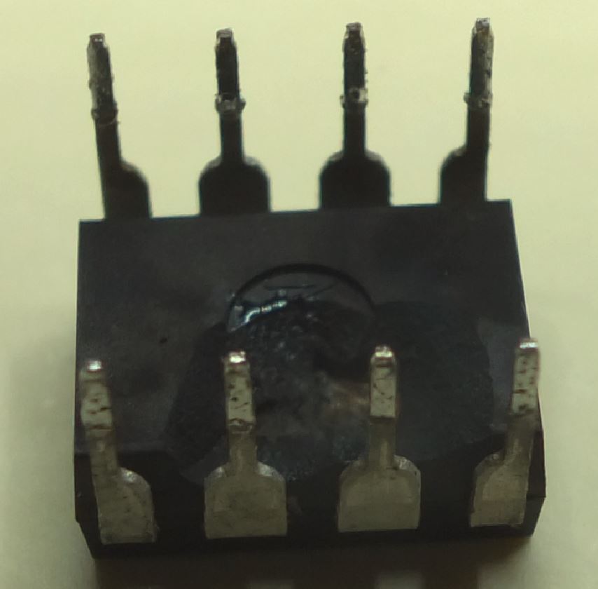

Thomas, kannst Du mal ein Foto von dem aufgeplatzten IC machen? Kann man
den Die noch erkennen? Ist der etwa tatsächlich auf der Unterseite?
Harald schrieb:
>> gesprengt hat.
Habe mal so gut es geht Fotos gemacht.

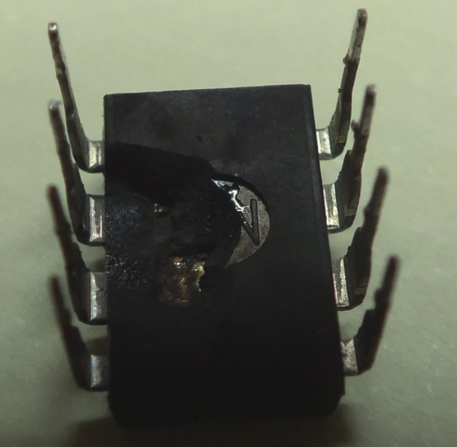

von Harald (Gast)

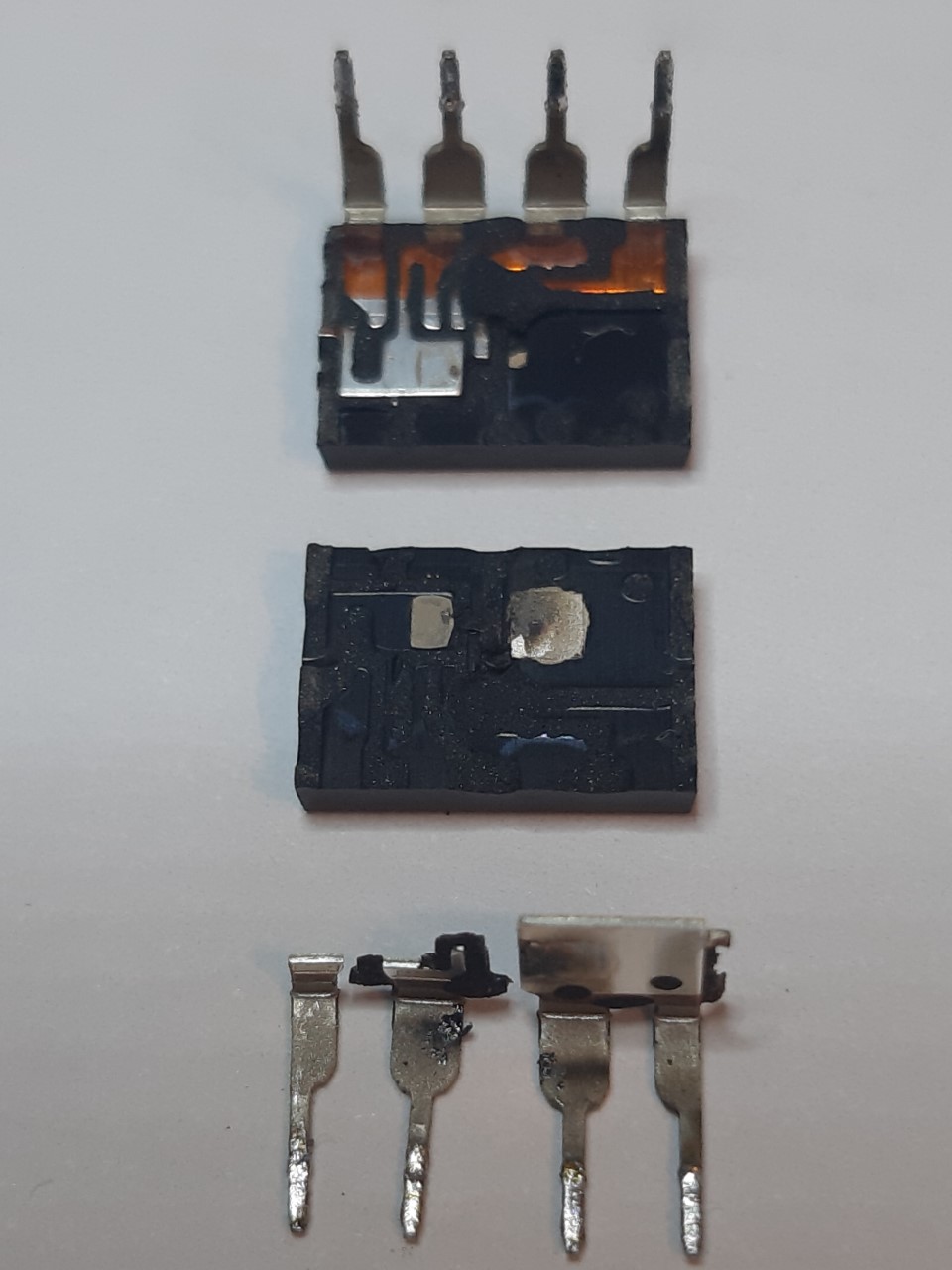

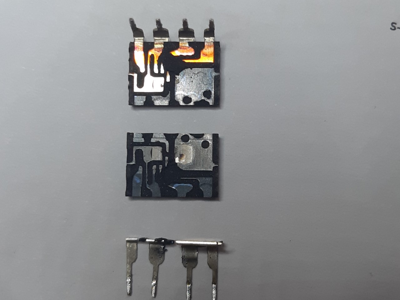

Wenn du noch Lust hast mal ein wenig den Kunststoff wegkratzen?
Harald schrieb:
Ich habe das mal den Schraubstock erledigen lassen.
Frohe Ostern allerseits!
von MaWin (Gast)
Auch du Scheisse, 2 Chips in einem Gehäuse, wohl ein SMPS-Controller und
ein Hochspannungs-MOSFET.
Wenn du stattdessen den THX203 bekommst: nicht auf Unterseite einlöten,
sondern Beinchen auf Kopfseite biegen.
von Harald (Gast)
Frohe Ostern!
Schwierig zu sagen, ob der Die auf der Unterseite war. Ich würde mal
fast ein Nein vermuten, denn man erkennt keine Schweißpunkte für
Bonddrähte. Was meinst Du, hinz?

von hinz (Gast)
Harald schrieb:
> Frohe Ostern!
Man kann die beiden Dies auf dem linken Bild in der Mitte gut sehen.
Also ich find der IC da war nicht verdreht eingebaut. Bei Dies liegen
auf gleicher Höhe in der Mitte des IC. Warum es diesmal den Boden
weggeknallt hat und nicht den Deckel... keine Ahnung.
von hinz (Gast)
Ben B. schrieb:
> Bei Dies liegen
In der Mitte ist der Leadframe, darunter die beiden Dies.
Moin Leute, hier mal der Schaltplan zu dem Teufel.

von soundso (Gast)
Pin1 von CON4 schaltet wohl über U6 die Speisung vom 5V/24V teil an und
aus ...
gruss soundso
von H. H. (Gast)
> an und
> aus ...
Natürlich, und das Standby-NT hat nur 3,3V.

Welche Spannung müsste denn an Pin 1 von com 4 anliegen, damit die
24V/5V eingeschaltet werden ?
von H. H. (Gast)
Giuseppe C. schrieb:
> Ich habe nachgemessen und es werden nur 3,3V ausgegeben.
> Die 24V und die 5V konnte ich am Netzteil nicht messen. Da wird mir nur
> 0V angezeigt.
3,3V
