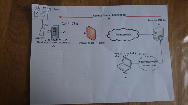

Schönen Guten Morgen, ich benötige Eure Hilfe für folgendes Problem. Ich muss an eine SPS mit Ethernet Schnittstelle in einem entfernten Netzwerk. Ich kann da jetzt nicht hin fahren. In diesem Netzwerk gibt es nur einen Laptop auf dem ich per Team Viewer drauf kann. Auf dem Laptop habe ich aber nicht die Software die ich brauche um auf der Sps die Änderung zu machen. Also brauche ich einen einfachen Trick um von Zu Hause über den Laptop ins Netzwerk zur SPS zu kommen. Das Problem ist ich kann nicht an den Router um eine Port Forwarding zu machen. Kann man mit Putty oder so irgendwas zaubern? Danke für die Hilfe.
Tony schrieb: > Auf dem Laptop habe ich aber nicht die > Software die ich brauche um auf der Sps die Änderung zu machen. Also > brauche ich einen einfachen Trick um von Zu Hause über den Laptop ins > Netzwerk zur SPS zu kommen. Kannst du bei dir zuhause im Router den SSH Port (22 tcp), auf deinen eigenen Rechner Forward? Dann könntest du versuchen beim Rechner dort mit Putty auf deinen Rechner zu gehen, und so über SSH port forwarding machen, so dass du dann, wenn du local auf den Port auf deinem Rechner zugreifst, über die SSH Verbindung auf das gerät dort zugreifen kannst. https://www.akadia.com/services/ssh_putty.html

Tony schrieb: > Die Sps hängt am selben switch wie der Laptop der Laptop bekommt sein > Internet über einen Surfstick Dann noch die Surfstick Verbindung mit dem Ethernet Port brücken (Netzwerkbrücke) dann sollte man bis zur SPS "durchkommen". Bleibt noch die Frage der IP Adresse der SPS, ich denke, die ist fest vergeben. Dann müsste man den VPN Server so konfigurieren dass die vergebenen Adressen im gleichen Segment wie die der SPS liegt. Gruss Uli

Also nochmal zum Thema SSH-Tunnel: Das könnte evtl. sogar tatsächlich möglich sein. Du musst auf jeden Fall wissen über welche IP und Port die SPS im Firmennetz erreichbar ist. Was du benötigst ist entweder ein SSH-Server auf deinem Rechner zu Hause oder ein virtueller Server für ein paar Euro bei einem Hoster. Wenn der SSH-Server auf deinem Rechner zu Hause läuft, musst du an deinem Router u. U. noch Port-Forwarding aktivieren, damit du "von draußen" Zugang zu deinem SSH-Server hast. Manche Internet-Anbieter haben aber nochmal interne Subnetze, sodass auch mit Port-Forwarding die Chancen schlecht stehen von außen auf den SSH-Server zu kommen. In diesem Fall bräuchte man dann z.B. den virtuellen Server bei einem Hoster. Die Vorgehensweise wäre dann folgende: Mit dem PC in der Arbeit - auf den zu ja Zugriff hast - öffnest du einen Reverse (!) SSH-Tunnel zum SSH-Server auf deinem Heim-PC (oder eben zum virtuellen Server beim Hoster). Der Tunnel muss so konfiguriert sein, dass er den Port für den Remote-Zugriff der SPS zur IP der SPS "tunnelt". Wenn der PC in der Arbeit ein Win10-Rechner ist, müsste da sogar schon ein SSH-Client installiert sein. Ansonsten geht das auch mit Putty. Der entsprechende Aufruf, um den Tunnel aufzubauen, könnte z. B. so aussehen:
1 | ssh -p <Port SSH-Server> -N -R <irgendein freier Port>:<IP SPS>:<Port SPS> <Benutzer>@<IP SSH-Server> |
<Port SSH-Server>: Der Port deines SSH-Servers (default 22) <IP SSH-Server>: IP des Heim-PCs bzw. des Heim-Routers mit Port-Forwarding oder eben des virtuellen Servers beim Hoster. <irgendein freier Port>: Das offene Ende des Tunnels. Der Einfachheit halber könnte <irgendein freier Port>=<Port SPS> sein. <IP SPS>: Die interne IP der SPS <Port SPS>: Der Port der SPS, über den die Konfigurationssoftware die Verbindung herstellt. Ich vermute, in der Software für die SPS kann man irgendwo IP und Port konfigurieren. Wenn der Tunnel zu deinem Heim-PC steht, musst du in der Software nur noch localhost:<irgendein freier Port> einstellen. Oder eben <IP des virtuellen Servers>:<irgendein freier Port>, falls der Tunnel zu einem virtuellen Server bei einem Hoster aufgebaut wurde.

klar ist das möglich... Ich nutze seit Jahren die Möglichkeit Geräte, die nicht direkt aus dem Internet erreicht werden können und wo ich auf dem Remoterechner keine Software aus Lizenzgründen installieren kann über eine SSH-Verbindung zu warten. Auf der Seite des zu wartenden Gerätes plink, aus dem Puttypaket, auf der Serverseite ein Debian mit SHH-Server. Eine Batch baut die Verbindung zum Server auf und stellt die Verbindung zum zu wartenden Gerät her. Ich verbinde mich via Prigrammiersoftware auf den verwendeten Port am SSH-Server. Das Gerät was gewartet werden will braucht nur eine IP / Netzmaske im Netz des Hilfsrechners, kein Defaultgateway, keine Routen, etc. Ein Portforwarding ist nicht nötig, die Verbindung zum SSH-Server muss frei sein. Nofalls läuft der SSH dann halt mal auf einem freien Port.
P. S. schrieb: > Also nochmal zum Thema SSH-Tunnel: Das könnte evtl. sogar tatsächlich > möglich sein. Du musst auf jeden Fall wissen über welche IP und Port die > SPS im Firmennetz erreichbar ist. Danke für deine gute Erklärung. Eine Frage kennst du eine gute Anleitung wo mit der Putty Gui gearbeitet wird? Bin eher der Windows Nutzer und kenne die Kommandozeile praktisch gar nicht. Sven L. schrieb: > klar ist das möglich... > > Ich nutze seit Jahren die Möglichkeit Geräte, die nicht direkt aus dem > Internet erreicht werden können und wo ich auf dem Remoterechner keine > Software aus Lizenzgründen installieren kann über eine SSH-Verbindung zu > warten. > > Auf der Seite des zu wartenden Gerätes plink, aus dem Puttypaket, auf > der Serverseite ein Debian mit SHH-Server. > > Eine Batch baut die Verbindung zum Server auf und stellt die Verbindung > zum zu wartenden Gerät her. > > Ich verbinde mich via Prigrammiersoftware auf den verwendeten Port am > SSH-Server. > > Das Gerät was gewartet werden will braucht nur eine IP / Netzmaske im > Netz des Hilfsrechners, kein Defaultgateway, keine Routen, etc. > > Ein Portforwarding ist nicht nötig, die Verbindung zum SSH-Server muss > frei sein. Nofalls läuft der SSH dann halt mal auf einem freien Port. Auch Dir Danke für die Hilfe:)!
"C:\Program Files (x86)\PuTTY\plink.exe" user@server.domain.tld -P 22 -R \*:<port auf dem server>:<ip vom gerät>:<port vom gerät> -N beide Ports können gleich sein. Du gibst dann in deiner Prog. SW die LAN-IP deines SSH-Servers (ggf. noch den Port an). Du musst auf der Serverseite den Port 22 zum SSH-Server forwarden!

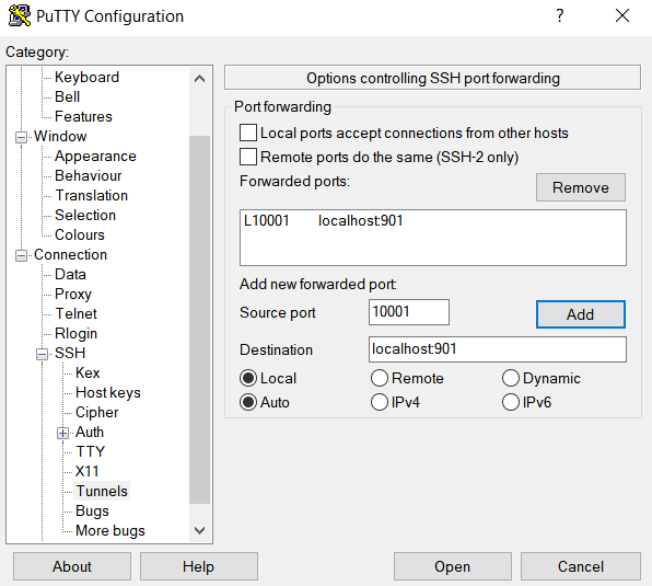

Hallo, ich habe mich gerade ans testen begeben für den Reverse SSH Tunnel. Wollte zunächst https://vincetocco.com/how-to-setup-a-reverse-tunnel-with-putty/ Das nachbauen. Leider funktionierte es nicht. Ich kann zwar auf beiden Seiten die Verbindung zu einem Debian Server aufmachen. Aber das Vnc funktioniert nicht. Wie kann ich nun Debugen? Ich bin Leider was dieses Thema angeht etwas unbeholfen und muss noch viel lernen. Schönen Oster Montag

Eine dumme Frage. Aber ich verstehe es nicht besser. Ich habe den Aufbau so wie im Anhang. Ich kann den Tunnel mit Putty von Device A zu Device B aufmachen. Und ich kann den Tunnel von Device C zu Device B aufmachen. Ich habe die Anleitung https://vincetocco.com/how-to-setup-a-reverse-tunnel-with-putty/ als Grundlage verwenden wollen. Wenn ich probiere mit Vnc von Device C auf Device A auf zu machen dann geht das nicht. Wie kann ich den Fehler nun finden? Ich Kenne Leider Sven L. schrieb: > Tools wie wireshark, netstat oder tcpdump sind deine Freunde. Diese Tools nicht. Danke für Eure Geduld aber ich möchte einfach lernen.
Wo läuft der VNC? auf dem Rechner A oder in der Steuerung? Was für ein System läuft denn nun auf B Betriebssystem eingesetzte Software
Sven L. schrieb: > Wo läuft der VNC? auf dem Rechner A oder in der Steuerung? > > Was für ein System läuft denn nun auf B Betriebssystem eingesetzte > Software Also Auf A läuft Vnc(Vnc brauche ich eigendlich nicht aber zum testen ist es praktisch und genau das was im obigen Beispiel gezeit wurde) Auf B Läuft ein Debian Linux. Das Ziel sollte sein das ich auf dem Rechner A kein Dyndns und kein Port Forwarding brauche.
Tony schrieb: > Wenn ich probiere mit Vnc von Device C auf Device A auf zu machen dann > geht das nicht. Aber Deine SPS wird normalerweise vom Laptop aus über SSL angesprochen? Dann sollte https://www.revsys.com/writings/quicktips/ssh-tunnel.html funktionieren. Bei Windows kannst Du das plink.exe(von putty) benutzen: https://medium.com/@incubusattax/setting-up-an-ssh-tunnel-using-plink-7d8dacfd4014 Hth /regards

Habe den Sorceport 10001 auf dem Rechner A verwendet. Warum steht bei mir 127.0.0.1:10001 und nicht wie bei Dir 0.0.0.0:10001 Wenn ich am Rechner C den Tunnel öffne sehe ich auf der Debian Maschine nichts. Stelle mich glaub ich doof an. Danke für deine Geduld und Hilfe
Also dann hat der SSH-daemon den Port 10001 auf den Loopbackadapter gebunden. du könntest jetzt mal zum Spass auf der Debianmaschine probieren telnet 127.0.0.1 10001 ob da grundlegend eine Verbindung zustande kommt. das mit dem Localhost scheint an dem Radiobutton "local" im Putty zu liegen. Ich weiß jetzt nicht welcher Radiobutton richtig ist, einfach mal probieren. Wenn es wie bei mir aussieht, dann kannst Du dich direkt und ohne 2. Tunnel, zu B, also ohne SSH, nur über die Angabe der IP von B und des Ports 10001 verbinden. Solange dieser aber nur auf dem Loopback lauscht, wirst Du nur keinen Erfolg haben.
Damit der SSH-Server am getunnelten Port auch Verbindungen von außen zulässt, musst du in der /etc/ssh/sshd_config vermutlich noch "GatewayPorts" auf "yes" stellen. Dann braucht es den zweiten Tunnel nicht (wenn man ihn nicht aus anderen Gründen gerne haben möchte).

P. S. schrieb: > "GatewayPorts" auf "yes" stellen. Sehr sehr guter Hinweis! nun muss es dann aber klappen!
Also ich würde bei (B) den Port auf loopback lassen. Mann muss dann halt vom anderen Rechner (C) aus den auch noch forwarden, in die andere richtung halt. So ist das dann wenigstens nicht einfach so für jeden im Netz zugänglich. Bei priviliged ports (solche unter 1024) ist noch zu beachten, dass die nicht jeder nutzer einfach so für eingehende verbindungen öffnen kann. Und bei VNC ist noch zu beachten, dass dort bei VNC software oft host:screen verwendet wird, und für ports host::port, was etwas verwirrend sein kann. Bei solcher software ist dann port = screen + 5900 und umgekehrt.
P. S. schrieb: > "GatewayPorts" auf "yes" stellen. Das hat was gebracht:) netstat -an sieht jetzt so wie bei Dir aus! Sven L. schrieb: > P. S. schrieb: >> "GatewayPorts" auf "yes" stellen. > Sehr sehr guter Hinweis! > > nun muss es dann aber klappen! Ja jetzt funktioniert es anstandslos! Danke
P. S. schrieb: > Damit der SSH-Server am getunnelten Port auch Verbindungen von außen > zulässt, musst du in der /etc/ssh/sshd_config vermutlich noch > "GatewayPorts" auf "yes" stellen. > Dann braucht es den zweiten Tunnel nicht (wenn man ihn nicht aus anderen > Gründen gerne haben möchte). Wie oder was muss man tun wenn man den zweiten Tunnel haben will? Wer weiß vielleicht bringt es mir ja irgend einen Vorteil. Danke für die Hilfe

So ich habe endlich die Lösung! Wenn man source Port und Tunnelport gleich hat dann geht es wunderbar.
