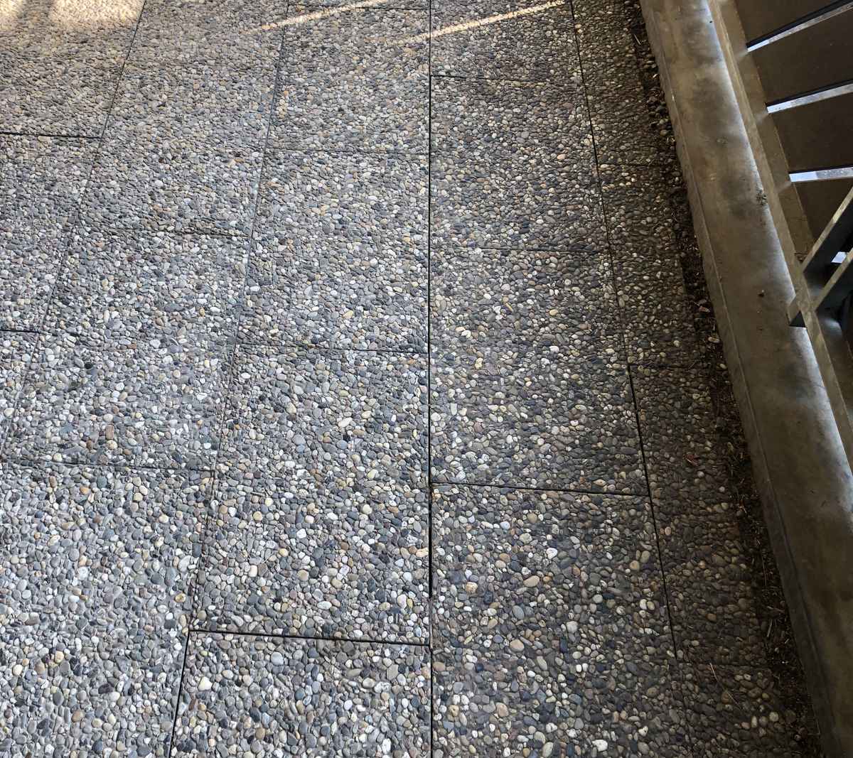

bei mir steht eine Balkonsanierung an und ich habe bereits ein Angebot
erhalten. Ich kenne mich in diesem Bereich leider wenig aus und bräuchte
eine Abschätzung, ob das Angebot überteuert oder in Ordnung ist.
Objekt:
Balkon mit ca 12 m^2.
Rechteckig, Länge 4 m, Breite 3 m.
Was soll gemacht werden:
Die alten Waschbetonplatten entfernen und entsorgen.
Den Untergrund vorbereiten und Feinsteinzeug verlegen.
Ich habe ein Angebot erhalten für folgendes:
- Abbau und Entsorgung der Waschbetonplatten
- Feinsteinplatten bis 30 € pro m^2 inklusive
- Unterbaumaterialien
- Verlegen des Feinsteinzeugs
Angebotspreis ca.  1700 €
Großraum Stuttgart.
Was sind eure Erfahrungen? Ist das Angebot in Ordnung?

von Hubert M. (hm-electric)
Was ist mir der Teerabdichtung darunter? Wenn ich das machen lassen
würde, dann das gleich mit. Auch den Wasserablauf kontrollieren und
gegeben falls Sanieren. Gerade beim Wasserablauf, wurde früher oft
geschlampt. Aufmerksamkeit sollte dann noch die Abdichtung zur Wand
sein.

von T. G. (etaalen)
Kleiner Zusatz:
Es handelt sich um einen Balkon im Erdgeschoss eines Mehrfamilienhauses.
Kein Balkon im Obergeschoss, welcher hervorsteht. Über meinem Balkon
liegt der vom Nachbar.

von T. G. (etaalen)
vielen Dank für eure Antworten.
Feinsteinzeug für den Außenbereich gibt es oft mit 2 cm Stärke.
Dafür werde ich mich auch entscheiden.
Handwerklich bin ich nicht unbegabt aber ich brauche jemanden, der mir
sagt was ich tun muss und wie. Zur Zeit aber leider etwas schwierig.
Wenn ein Preis für handwerkliche Arbeiten in Ordnung ist bin ich
natürlich bereit das zu bezahlen. Ich kann es nur schlecht einschätzen.
Anbei ein Bild.

T. G. schrieb:
> Anbei ein Bild.
Was will man da ändern ? Rutschiger machen ? Weniger haltbar machen ?
Verschlimmbessern weil man irgendeiner kreuzdebilen Mode nachhechtet,
der Nachbar hat ja schliesslich auch neue Fliesen ?

von Heinz R. (heijz)
Auf was liegen denn die momentanen Platten?
Split ? teilweise wurde auch einfach Beton in Gefrierbeutel gefüllt,
unter die Ecken gelegt und die Platten waagrecht geklopft
Nimm doch mal eine Platte raus und schau was drunter ist?
Evtl. ist da, da im EG, nicht mal eine Abdichtung, nur direkt der Beton?
Wenn Du einen vernünftigen Untergrund hast, kannst Feinsteinzeug mit
Verlegekreuzen locker selber verlegen
Einziges Problem ist der Zuschnitt der Randplatten, aber selbst das
bieten viele Baumärkte mittlerweile an

Okay, so machen wir das. Obwohl... Auf den Foto nicht zu erkennen, aber
ich glaube, es handelt sich bei den alten Platten um 75er. Die haben als
Waschbeton schon ein gewisses Gewicht...
Finde so was zugegeben unverschämt - der Fachmann mact das auch von
Hand, da gubt es keine Maschinen - und macht sich genau so sein Kreuz
kaputt
