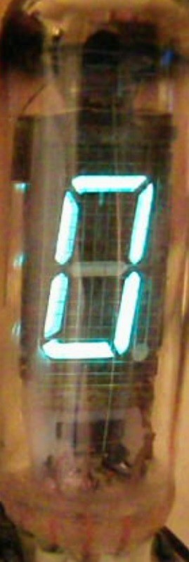

Hi, Minus 140V am Gitter? Hmmm bei mir sind es maximal -27 V. Für B-Betrieb. (EL84) Oder willst Du mit relativ niedriger Anodenspannung fahren? Das ist ja der Witz bei Röhrenendverstärkerschaltungen: Über die Anodenspannung kommt die Leistung. Wir reden hier über Deka- und Kilovolts. Olaf schrieb: > Ein Freund von mir hat vor ein paar Jahren aus Spass mal ein VFD als > Roehrenverstaerker missbraucht. Mit der VFD Röhre ИB6 im Bild glaube ich das nicht. Außer für akademische Zwecke. ciao gustav
