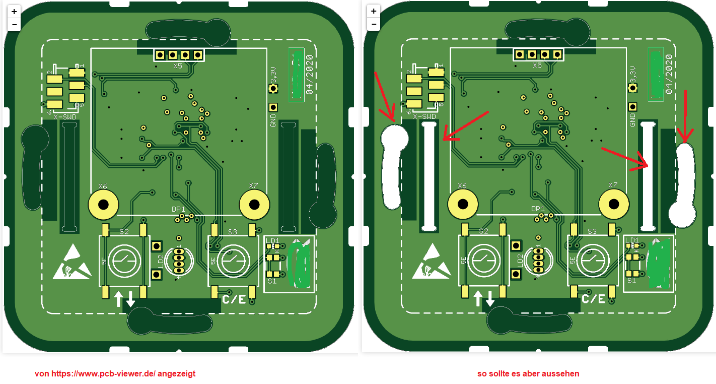

Hallo, bei der neusten Eagle-Version gibt es die Möglichkeit, die Platine TOP und BOT anzeigen zu lassen, wie sie später im Original aussieht (Lötstoplack grün, Bestückungsdruck weiß). Leider gibt es die Funktion bei der alten Version 7.7.0 nicht. Gibt es hierfür ein ULP oder ein separates Programm, mit dem man so eine Ansicht der Platine erzeugen kann? Gruß Martin

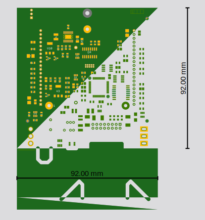

Aisler und Oshpark bieten als Leiterplattenhersteller ähnliche Vorschauen an. Ob die Ausfräsungen darstellen können, musst du selbst 'mal testen.
Gert schrieb: > Guckst Du hier: https://www.pcb-viewer.de/ vielen Dank! Funktioniert prinzipiell, aber die Innenkonturen werden nicht angezeigt. Aber es gibt ja zum Glück Paintbrush... Oder gibt es noch weitere Programme oder Online-Tools hierfür?

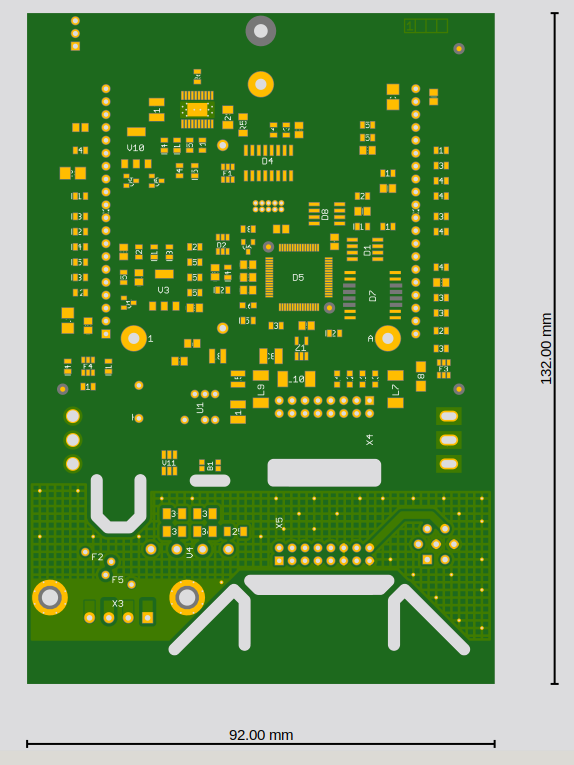

Gert schrieb: > Aisler und Oshpark bieten als Leiterplattenhersteller ähnliche > Vorschauen an. > Ob die Ausfräsungen darstellen können, musst du selbst 'mal testen. Aisler: nur anzeige grau/schwarz. Innenkontur wird nicht angezeigt Oshpark: nur anzeige lila/weiß. Innenkontur wird nicht angezeigt Beide zeigen nur kleine Bilder an, die deutlich unscharfer sind wie https://www.pcb-viewer.de/.

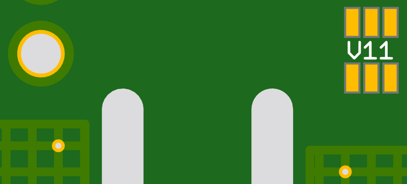

Martin R. schrieb: > Aisler: nur anzeige grau/schwarz. Innenkontur wird nicht angezeigt Grün geht bei Aisler auch, nicht in der Übersicht, aber unter "Platine". Innenkonturen müssen im Dimension Layer angelegt sein und geschlossene Konturen haben. Mein gutes Beispiel ist so aufgebaut, das schlechte hat zusätzlich Linien zum Ritzen im Dimension Layer, das verwirrt die Maschine ein wenig :) Edit: In der "grünen" Ansicht kann man auch zoomen.
Du meinst "OPEN BOARD INSPECTOR". Funktioniert prima. Danke für den
Tipp!
