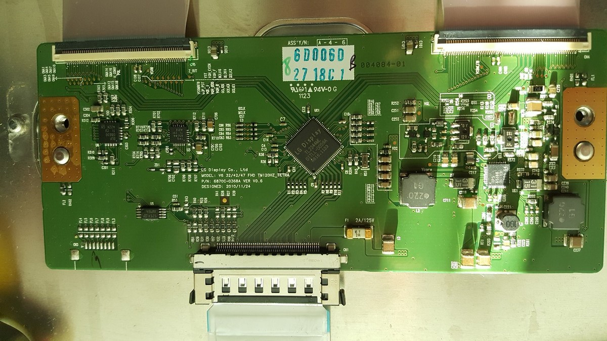

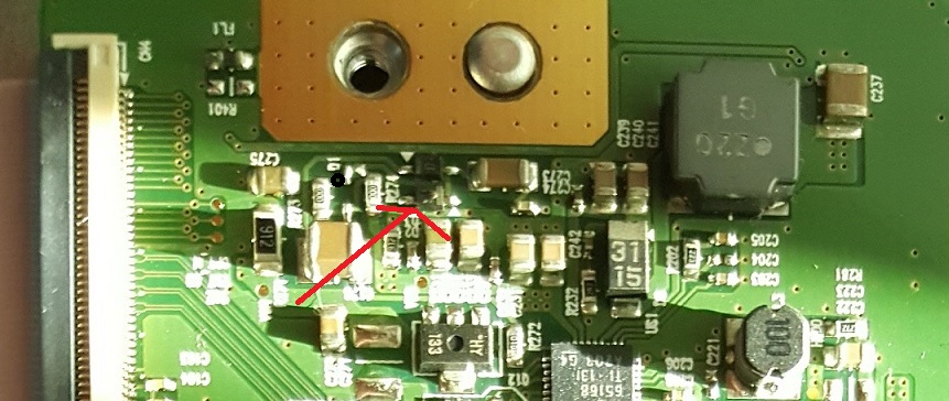

Hallo leute, Auf Meine LCD Tv ist am T-Con board eine diode kaputt. Wer kann mir sagen was für eie Diode ist das?? Und was steht drauf gedruckt? D oder D4 ODer D54 ?? Wie liest ihr das? Und was soll ich einbauen als erstatz oder so? Danke

Es könnte eine RB551V-30 von ROHM sein. Überprüfe die Gehäuseabmessungen. Arno

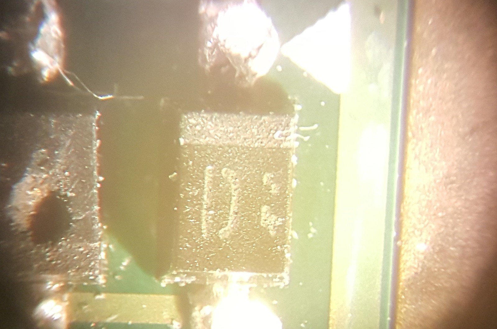

Kire J. schrieb: > D oder D4 ODer D54 ?? Wie liest ihr das? Wie kommst du darauf, dass die defekte Diode neben dieser D auch eine mit D beschriftete gewesen ist ? Msn sieht doch, dass die unterschiedlich waren, die kaputte Diode scheint nichtmal einen Kathodenstrich zu haben.

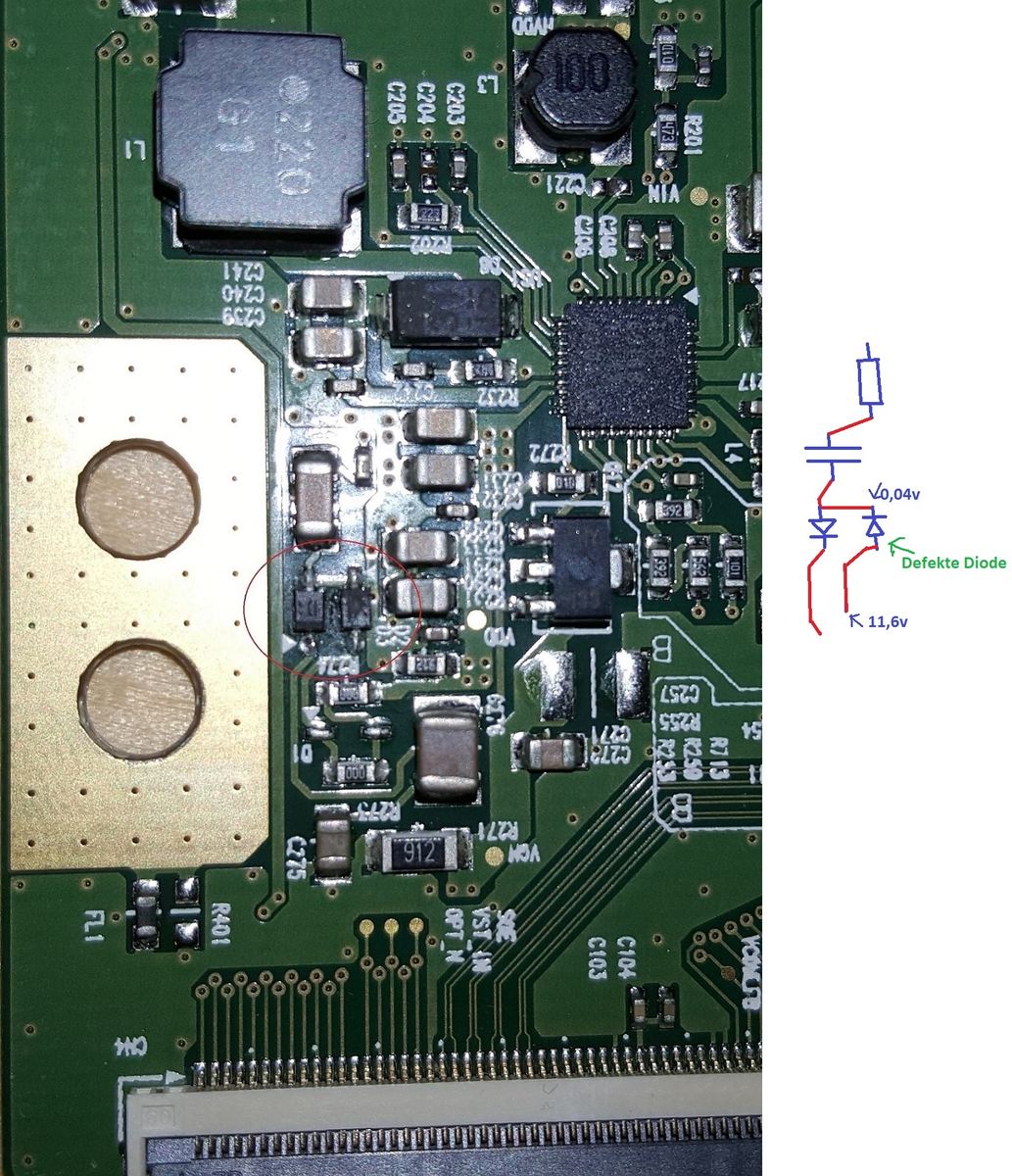

MaWin schrieb: > Kire J. schrieb: >> D oder D4 ODer D54 ?? Wie liest ihr das? > > Wie kommst du darauf, dass die defekte Diode neben dieser D auch eine > mit D beschriftete gewesen ist ? Msn sieht doch, dass die > unterschiedlich waren, die kaputte Diode scheint nichtmal einen > Kathodenstrich zu haben. Weil zuerst war alles klar zu lesen. Dann habe ich mit Pinzette leicht drauf gekuschelt und ist diese loch erstanden! Deswegen weiss ich das gleiche diode ist am frage. Und strich ist immernoch zu sehen auf dem Bautel aber nicht gut auf alle Bildern. Am T-Con 1.jpg ist ein wenig zu sehen. Lg
Arno H. schrieb: > Es könnte eine RB551V-30 von ROHM sein. Überprüfe die > Gehäuseabmessungen. > > Arno Schaut Gut aus mit dem Dimensionen! Was meinnst du von schaltplan her? Sollte hinkommen? Und welche Schottky als kurze teis soll ich nehmen? BAT51 wird passen? Oder geht 1N4148 auch? Scheiss Corona. Kann ich nix kaufen am ecke

Kire J. schrieb: > Weil zuerst war alles klar zu lesen. Na dann, das Gehäuse hat wohl GullWing Anschlüsse ist aber kleiner als SOD123. Vielleicht SOD323. Da gäbe es mit D GBLC12I http://www.protekdevices.com/xyz/documents/datasheets/gblci.pdf oder http://ftp01.cystekec.com/RB551V-30S2.pdf oder http://pdf.datasheetcatalog.com/datasheet/HitachiSemiconductor/mXwvsvs.pdf Diese https://fscdn.rohm.com/en/products/databook/datasheet/discrete/diode/schottky_barrier/rb551vm-30te-17-e.pdf https://fscdn.rohm.com/en/products/databook/datasheet/discrete/diode/schottky_barrier/rsx201vam30tr-e.pdf https://fscdn.rohm.com/en/products/databook/datasheet-nrnd/discrete/diode/schottky_barrier/rsx201va-30.pdf https://www.infineon.com/dgdl/Infineon-BB639_BB659SERIES-DS-v01_01-en.pdf?fileId=db3a304313d846880113d9bc2d2e015e https://www.taiwansemi.com/products/datasheet/SS22M%20SERIES_L1810.pdf sind FlatLead falls es doch kein GullWing ist.
