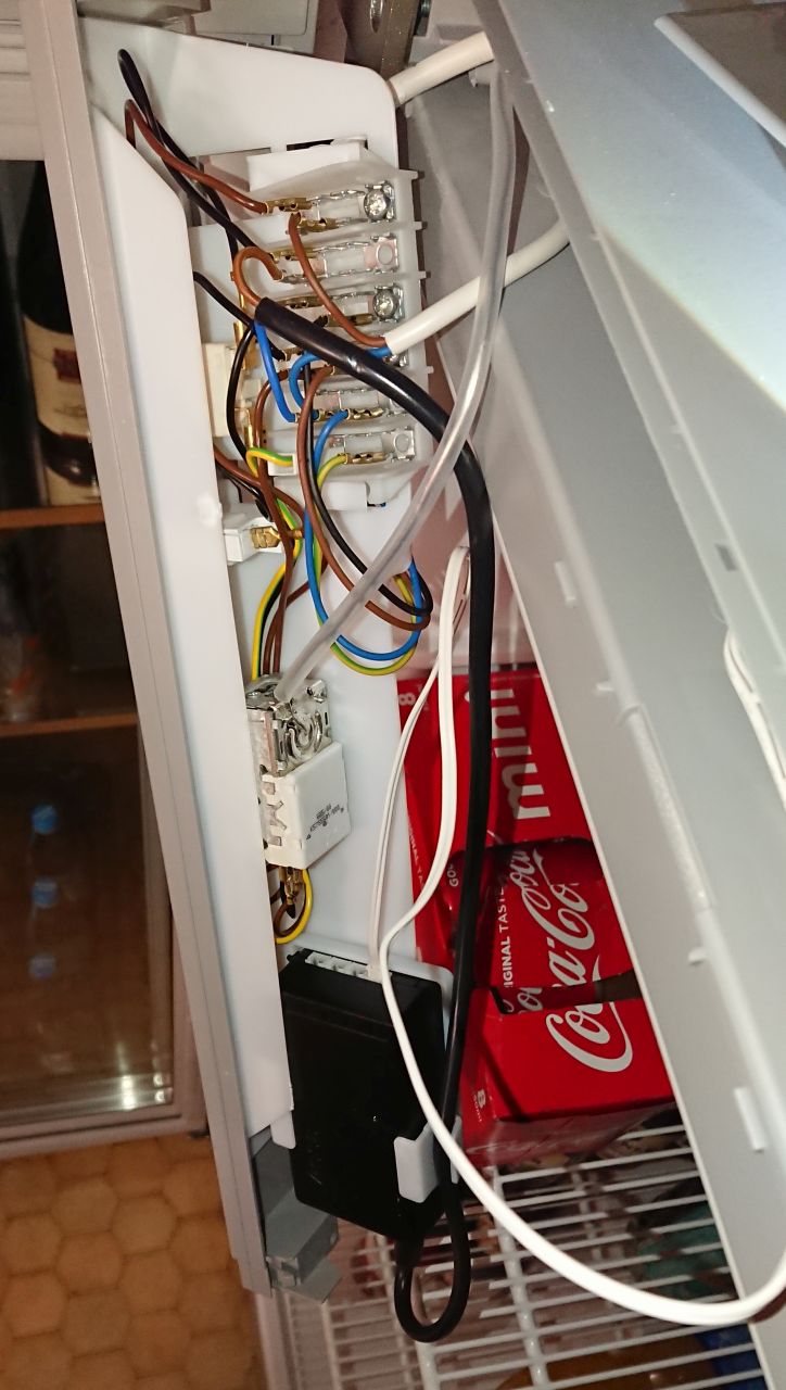

Ich habe hier einen Liebherr Gastro-Kühlschrank, so ein Teil mit Glastür So was: https://www.gastro-kurz.com/liebherr-glastuerkuehlschrank-fkvsl-3613-premium.html?s=443&___store=de&gclid=CjwKCAjw1cX0BRBmEiwAy9tKHkGXIvtn_Wsd6LoOIwbePzyWAm-Ghy8biEjUOw46UnUezWlopwnYJxoCJRgQAvD_BwE Weiss jemand wie man oben das Bedienfeld öffnet - bräuchte dann nicht lange suchen und probieren. Grund: mich nerven 2 Dinge - Das Innenlicht ist entweder dauernd an oder dauernd aus - Der Umluft-Ventilator läuft ständig, ausser man öffnet die Tür Mein Wunsch: - Licht geht an wenn man die Tür öffnet - Ventilator wird nur auf Knopfdruck für Zeit X gestartet, oder oberhalb einer bestimmten Innentemperatur elektrisch ist es kein Problem für mich, das hinzubekomen, will nur das gute Stück nicht zerkratzen oder was abbrechen beim Öffnungsversuch

Man muss wohl links die Abdeckung ausklipsen, und dann kommt eine Schraube zum Vorschein.

hinz schrieb: > Der ist nicht zum schnellen Kühlen größerer Mengen Getränke gebaut, den > füllt man ehr mit Ware aus dem Kühlraum. Ja, da hast vollkommen Recht - wobei es erstaunlich gut mit den Ventilator funktioniert, habe schon viele Baustellenkühlschränke mit einem alten PC-Lüfter aufgerüstet, die Kühlzeit verringert sich drastisch Problem ist doch meist, das kurz vor Feierabend auffällt, das vergessen wurde das Feierabendbier aufzufüllen Wichtig ist dabei nur, das Kühlschrank vorher halb bis 2/3 voll mit was anderem, bereits gekühltem ist, z.B. Wasserflaschen, am Besten mit großer Oberfläche Hatte mal darüber nachgedacht, Aluplatten in den Kühlschrank zu legen, aber wenn man die spezifische Wärmekapazität der Dichte, der Oberfläche und dem Preis gegenüberstellt ist da Wasser klar der Gewinner Konnte übrigens den Liebherr-Kühlschrank heute verlustfrei öffnen Wahnsinn wie primitv das aufgebaut ist, hätte zumindest eine Platine erwartet Für die LED-Beleuchtung ist da einfach ein Möbel-Einbau-Trafo verbaut Werde das Teil jetzt mit einem Sonoff halbwegs smart machen
