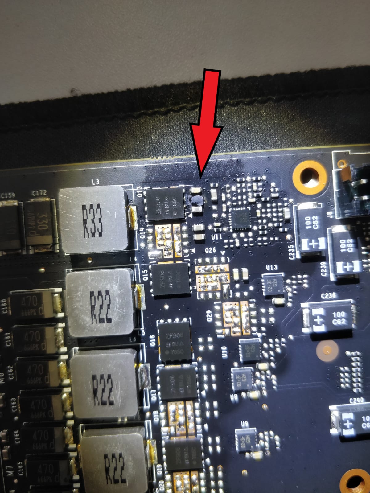

Bei meiner Evga Superglocked gtx 1070 ist ein Bauteil abgebrannt, wie
man auf dem Bild erkennen kann. Ich gehe stark davon aus das es ein
Kondensator ist, nur hab ich das Problem das ich die Kapazität nicht
herausfinde, um einen neuen einzulöten. Vielleicht hatte jemand schon
ein ähnliches Problem und kann mir weiter helfen.
Das ist nicht abgebrannt, da klebt noch etwas von der Wärmeleit-Matte
drauf, die Du von der Graka runtergerupft hast.

Mein Fehler sorry, es ist schon Wärmeleitpad aber diese ist mit dem
Kondensator verschmort.

Okay wenn das wirklich verschmort ist... läuft die Karte denn noch?
Wenn ja, lass es so.
Wenn nicht versuch mit einem Lötkolben die Reste runter zu bekommen ohne
die Platine noch mehr zu beschädigen. Das ist meistens gar nicht so
einfach, aber reiß auf keinen Fall die Lötpads runter.
Wegen der Kapazität: Die Wahrscheinlichkeit ist groß, daß es der gleiche
Typ ist wie die beiden intakten Kondensatoren direkt daneben. Aber
Vorsicht wenn Du diese Dinger auslötest, die lassen sich auch beim Löten
mechanisch beschädigen, wenn Du sie dann wieder einbaust hast Du beim
nächsten Einschalten gleich wieder Feuerwerk. Am besten geht Heißluft,
mußt nur aufpassen, daß Du nicht irgendwas runterpustest, was eigentlich
draufbleiben sollte. Heißluft funktioniert nicht bei dem verbrannten
Teil.
