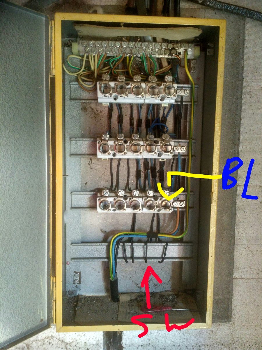

Ich habe jetzt die Stromversorgung zum Haus abgeschaltet und in den Verteilerkasten geschaut. Das Foto davon ist hier hochgeladen. Es wird wohl alles so sein, wie in der ersten Antwort beschrieben. Das Kabel geht direkt zum Kasten ohne Kontakt zu einem Schalter und die schwarze Ader ist nur um das Blech im Schaltkasten gewickelt ohne einen Anschluss. Blau ist die Phase, braun und grüngelb sind miteinander verbunden. Sowas ist ein PEN-Leiter, oder? Das schwarze Kabel werde ich dann später abknipsen und die anderen Kabel dann entsprechend an eine Steckdose anschließen. Doch vorher besorge ich mir noch ein Duspol und schau, ob der echt etwas anderes anzeigt, als das DMM/Phasenprüfer. Aber wo soll die Spannung auch sonst herkommen.
Mix M. schrieb: > Das schwarze Kabel werde ich dann später abknipsen Vielleicht wird es doch noch mal gebraucht. Als Angsthase mach eine Wago-Klemme drauf.
Da hat ja ein ganz schöner Dödel verdrahtet - jede Menge blaue Adern als L und braun als N.
Blau ist der Himmel,also oben oder auch hoch Braun ist die Erde, also unten oder Löw Passt irgend wie! Gar nicht so blöd die Leute früher. :)
Das Anschlusskabel kommt halt mit Blau, Schwarz, Braun, Gelbgrün rein. Gelbgrün als PEN, die anderen 3 jeweils eine Phase. Ist doch klar, dass man dann auf der blauen Schiene die farblichen passenden Kabel anschließen muss ;)
