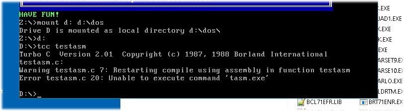

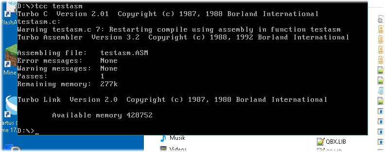

von Peter B. (funkheld)
Manchmal fühle ich mich wie ein Kaiser.
TCC testasm.c
Einmal ohne TASM im Ordner.
Einmal mit TASM im Ordner.
#include <stdio.h>
int b;
void testasm(int a)
   asm mov ax,a ;
   asm add ax,255 ;
   asm mov b,ax ;
int main ()
    int a;
    a=1000;
    testasm(a);
    printf("%d", b);
    while( !kbhit() ){ }

von cppbert (Gast)
Peter B. schrieb:
> Ich habe kein Turbo 2 C++ ich habe den Turbo C 2.
>> der TASM ist ein unabhängiges Produkt (wo hattest du den her?) und die
>> inline-asm Syntax wird von TASM nicht verstanden weil die C-orientiert
>> ist
> Der TASM ist mit dabei bei Turbo C 2
Der unterschied zwischen Borland und Turbo ist nur die Menge an Libs und
supportete Systeme, die Tasm version ist bestimmt die gleiche
> Der TASM versteht nicht die Syntax mit diesem {} sondern nur mit :
Klar, aber warum soll er die inline syntax können? Und nochmal: wenn er
dabei ist, warum musstest du ihn "hineinkopieren"?
Und welches interface soll denn der kompiler da bedienen, es gibt ja
nicht wie beim linker die obj dateien, höchsten du kompilierst über den
Weg mit assembler listings mit -B oder als option in der IDE
von cppbert (Gast)
Peter B. schrieb:
> ganz unten der hinweis:
https://stackoverflow.com/questions/47580731/how-to-write-inline-assembly-with-turbo-c-2-01
Ich dachte du kannst kein englisch?
Mit dem turbo c 2 und dem tasm scheinst du recht zu haben, sehr
verwirrend, mit dem borland c 2 geht es
