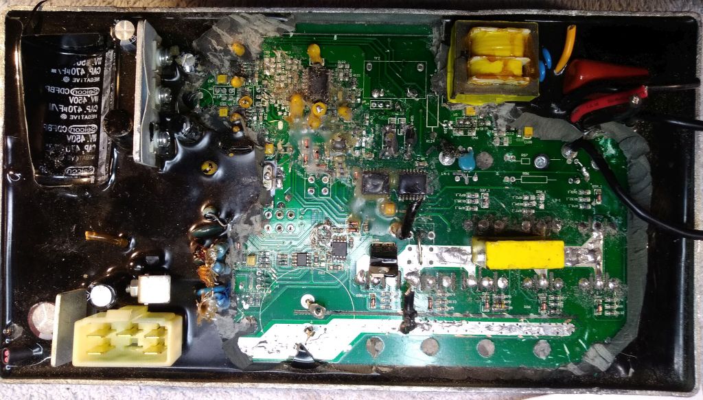

Da bin ich schon wieder, diesmal nicht mit einem BLDC Controller sondern
mit dem Inverter eines Inverter Aggregats. Mein Hirn hat sich in den
Kopf gesetzt dass es wissen will was da drin ist, daher ist die Frage:
Kann man die Vergussmasse lösen? Die vier Pins oben in der Ecke sehen
verdächtig nach einem Programmierport aus, das Ding hat E Gas das könnte
damit zusammen hängen... Nur wie kriegt man das auf?
Im übrigen sind solche Konstruktionen der Grund warum ich Chinesen so
hasse,
leider sind mittlerweile auch alle anderen Firmen auf den Geschmack
solcher "Verschlusstechnik" gekommen. Gibt es eigentlich einen Weg
rauszufinden was das für eine Art Masse ist? Das Zeug ist absolut
steinhart.

Ich tu sowas auf 90° erhitzen und viele Massen kann man dann mit
Schraubendreher rauspobeln.
von Karls Q. (karlsquell)
Wenn die stein hart ist, dann ist die auf Epoxid-Basis. Die Art habe ich
bis jetzt nur mit nem Heißluftföhn und mit viel Fingerspitzengefühl
gelöst bekommen. Kurz partiell heiß machen und dann mit nem
Schraubendreher Schicht für Schicht abgenommen.

Könnte Epoxidharz sein. Die Platine wirst du dann nur sehr schwer bis
gar nicht zerstörungsfrei herausbekommen.
Falls du Aceton da hast würde ich es damit mal versuchen.
Das Zeug in den Aggregaten ist üblicherweise steinhart. Klare Ansage vom
Hersteller: Du sollst seinen Schrott nicht reparieren. Nur wegschmeißen
und neu kaufen, alle paar Jahre mal.

Dürfte dann epoxid sein, ist absolut steinhart lässt sich mitm
Schraubendreher gerade so ankratzen...

von Dieter W. (dds5)
Die als zu toxisch eingestuften und daher für Privatleute nicht
erhältlichen Lösungsmittel DMF und DMSO sollen Epoxid aufquellen lassen.
Danach lässt es sich wohl mehr schlecht als recht abbröseln.
Natürlich wird dadurch auch das Epoxid der Leiterplatte angegriffen.

Vergiss es einfach. Das höchste der Gefühle wäre, dass du soviel
entfernst, dass du noch den Schaltplan nachvollziehen kannst. Aber
wahrscheinlich wirst du noch nicht einmal das annähernd hinbekommen.

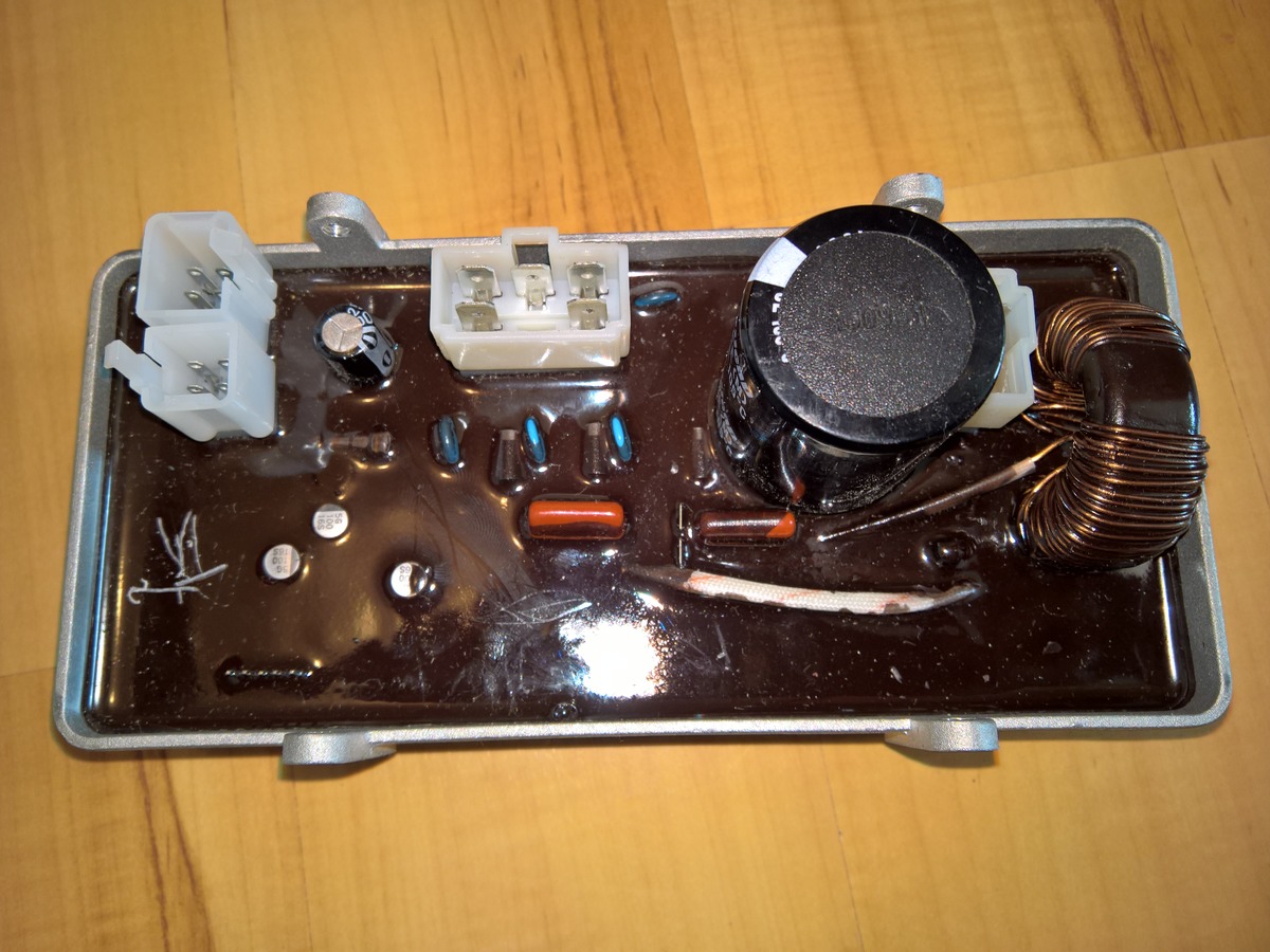

Das kannste nur mechanisch lösen (mit thermischer Hilfe ggf)
kauf dir n (billigen!) Lötkolben mit Flacher klinge und schau mal ob der
das Zeug zum kokeln bringt.
denk an Atemschutz und gute Belüftung sonst musst Du nachher feucht
wischen ;)
Falls er es zum kokeln bringt, kannste mit dem Lötkolben das Zeug so
spröde bekommen, dass es rauskrümelt,
der Lötkolben ist danach aber vermutlich nurnoch für die Tonne
(mindestens die Spitze ist dann unbrauchbar für Lötarbeiten..
deswegen kein "echtes" Werkzeug benutzen ;))
Vorteil, es lässt sich viel präziser damit arbeiten als mit nem
Heissluftfön,
dauert dafür n klein wenig länger.
falls der Lötkolben schlicht nicht heiss genug wird,
Fräskopf an Dremel fürchte ich.
Ist aber noch mehr Vorsicht geboten.

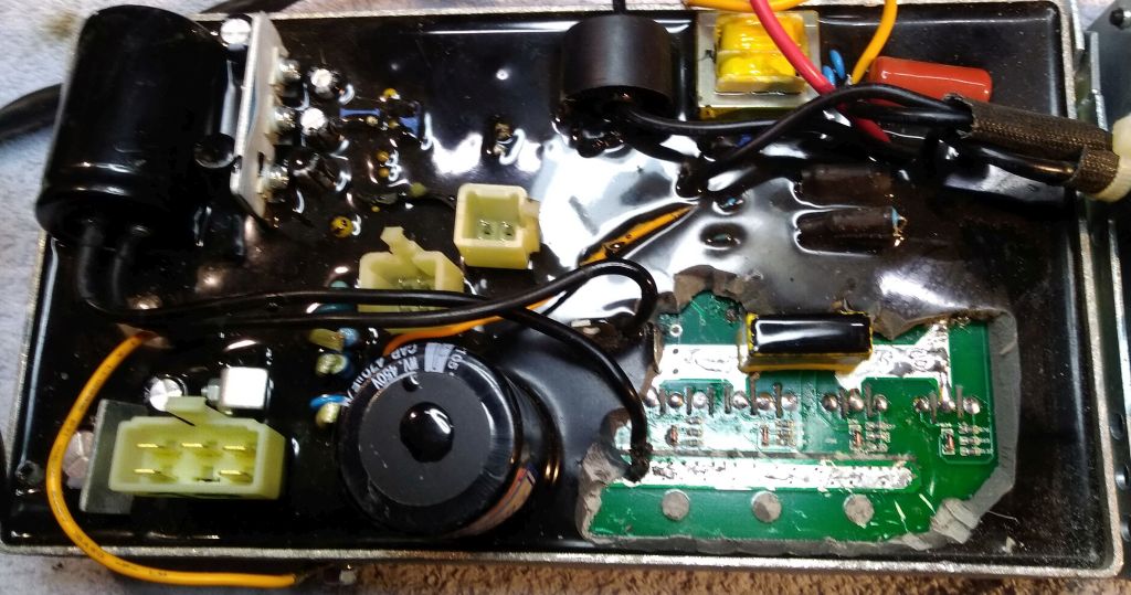

J. S. schrieb:
> Vergiss es einfach.....
Wieso wird ein Beitrag der mit diesen Worten anfängt als lesenswert
markiert? Wenn man ohne probieren direkt aufgibt, ist man hier falsch!
Probier es mit Hitze! Entweder das ganze Ding in den (Back)Ofen bei 90°C
oder partiell mit dem Heißluftföhn.
Meist bekommt man ganze Brocken herausgebrochen und auf der Platine
hafte das Zeug sowiso nicht so gut, also bekommt man sie auch fast
restlos sauber.

Hab das Zeug mal mit dem Brenner an einer Stelle bearbeitet wo sonst
nichts kaputt gehen kann, wird durch Hitze weich, kann man aber leider
nicht flächendeckend so machen sonst kokelt man die Bauteile mit weg.
Kann man denn sowas nicht chemsich angreifen, gibt es denn keinen Stoff
der die Platine in Ruhe lässt, aber das Zeug angreift? Wenns Silikon
wäre würde es mit Silikonöl gehen aber das dürfte kein Silikon sein,
viel zu hart. Ich tippe auf PU, nach was stinkt PU eigentlich wenn man
es abfackelt?
von J. S. (pbr85)
Karls Q. schrieb:
Äh, aus Erfahrung? Das Eine ist Epoxidharz auf Metallteilen. Da haftet
Epoxidharz nicht so gut, speziell bei Temperaturen über 100°C.
Etwas ganz anderes eine ganze Platine selber aus Epoxidharz + die ganzen
Kunststoffe da drauf. Selbst im oberen Fall ist es eine Heidenarbeit,
weiß ich aus leidvoller und sehr ausführlicher Erfahrung damit, in ein
Alugehäuse vergossene "grobe Elektronik" zu befreien.
Aber so eine Platine? Jeder wie er will und dem Grad an Masochismus ...

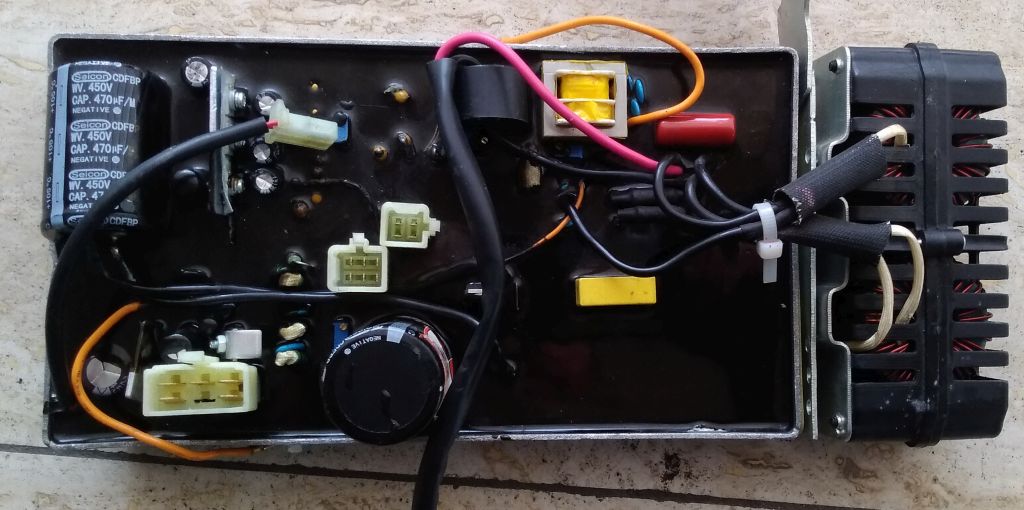

von Wolf17 (wolf17)
Sirius schrieb:
> Mein Hirn hat sich in den Kopf gesetzt dass es wissen will was da drin ist
Ungefähr: Drehstromgleichrichter, Zwischenkreiselko, dann das gleiche
wie in einem Sinuswechselrichter.
Für die passende Zwischenkreisspannung wird der Erregerstrom des
Generators geregelt. Wird der Erregerstrom zu hoch, wird das "Gaspedal"
stärker angesteuert und die Drehzahl erhöht.

Generator, mit dem Inverter Modul 34580902 (laut Kipor Servicestelle).
Ich hatte einen Inverter durch Kipor geliefert bekommen, aber leider hat
der auf 262V bis 277V geregelt, und war nicht korrigierbar.
Dann habe ich begonnen meinen Inverter zu zerlegen, aber ohne Erfolg.
Vielleicht hast Du ne Idee?
