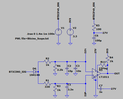

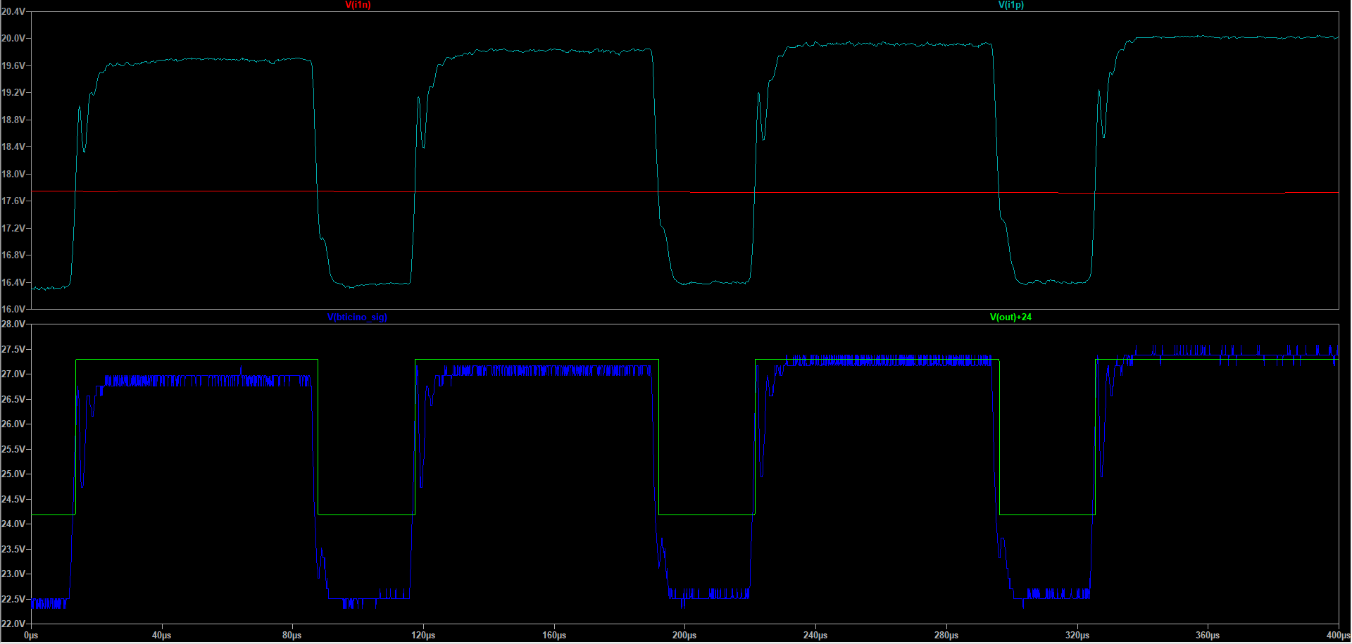

Ich habe deshalb mal das Oszi angeworfen und das Signal beim freigeben
der Türe aufgenommen. Es ist wie auf der Wiki-Seite beschrieben eine
Gleichspannung von 27V (Ruhepegel) der ein digitales Signal
"aufmoduliert" wurde. Der Hub des digitalen Signals ist dabei ungefähr
5V (22-27V).
Um das ganze für einen uC aufzubereiten brauche ich noch ein Frontend
das mir die 27V entfernt und in 3,3V Pegel wandelt ohne dabei zuviel
Jitter/Phase zu erzeugen.
Den ersten Versuch habe ich mal als Simulation angehängt.
Ich wollte dabei das Signal nicht gleich ganz runter knüppeln. Wenn ich
das einfach über einen Spannungsteiler gemacht hätte, hätte ich einen
Faktor von 8,2. Das heißt der Hub wäre auf 600mV geschrumpft. Deshalb
der Versuch das Signal auf 24V zu lassen und über den Pull-Up des
Comparators das Signal zu wandeln.
Meine Fragen sind:
* Würde man das so machen?
* Was könnte man daran verbessern (Werte/Bauteile/Schaltung)?
Danke für konstruktive Beiträge
MaNi

Einen Tipp findet man auf der italienischen Wiki-Seite:
https://it.wikipedia.org/wiki/Bus_SCS
Die physikalische Schicht, ähnlich der vom KNX TP1- Standard verwendeten , ist eine RZ-Codierung mit 9600 Bit pro Sekunde, acht Bit pro Symbol, mit einem Startbit und einem Stoppbit. Die Null wird durch eine Unterbrechung von 34 µs (erhalten durch Anlegen einer Last an den Bus) dargestellt, gefolgt von 70 µs Stille, die Eins durch 104 µs Stille. Das Startbit ist Null, das Stoppbit ist Eins (die Umkehrung der herkömmlichen seriellen Codierung). Frames können kurz (sieben Symbole) oder erweitert (elf Symbole) sein und werden durch ein Symbol für den Anfang des Frames (0xA8) und eines für das Ende des Frames (0xA3) begrenzt. Innerhalb des Frames kann kein Symbol einen Wert größer als 0x7F haben, sodass keine spezielle Codierung erforderlich ist. Jeder Frame endet mit einem Steuercode, der über XOR erhalten wird aller Rahmensymbole ohne Trennzeichen.
Eine weitere italienische Seite liefert noch etwas mehr:
http://guidopic.altervista.org/alter/eibscsgt.html
Die von ihm verwendete Schaltung funktioniert bei mir weder in der
Simulation noch in Real richtig zuverlässig. Deshalb hatte ich hier
nachgefragt.
In obigem Link steht ja was von TP1. Deshalb dachte ich ich probier mal
die Empfangsstufe von freebus aus:
https://www.freebus.org/content/freebus-grundschaltung
In der Simulation sieht das schon ganz gut aus.
@latchup / Tom50: Könnt ihr noch was zu eurer verwendeten Hardware sagen
und noch ein Schaltbild oder ähnliches anhängen.
MaNi
