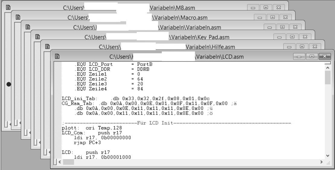

Hallo Es geht darum im Avr Studio in Assembler zu programieren unter Einbindung von Variabeln und Rechen Funktionen die sehr einfach zu handhaben sind. Das ganze ist mit Hapsim einfach zu testen (die xml um Hapsim zu konfigurieren ist dabei). Es ist keinesfalls vollständig aber sehr ausbaufähig. Es gibt auch eine Hilfe Datei dazu. Um zu verstehen, was dahinter steckt, muss man sich wohl etwas Zeit nehmen. Die paar Befehle die ich zum Testen reingeschrieben habe, sollen einen kurzen Eindruck vermitteln und machen nur Sinn, wenn sie mit F10 im Simulator durchgetackert werden. Ich wünsche Euch viel Spaß beim Testen und analysieren und hoffe, dass sich einige finden, die es mit mir weiter entwickeln wollen. viel Spass

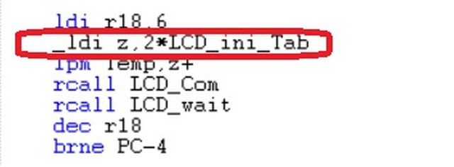

Hi, kenne den Befehl nicht. Und der Assembler offenbar auch nicht. ldi mit Unterstrich davor. Und für andere Targets außer dem 644-er? Portierempfehlung? ciao gustav

Hallo Karl bei dem _ldi handelt es sich um ein Macro welches einen 16 Bit wert in ein Index Register lädt. zb. _ldi z,1000 kannst du mit den Befehlen ldi zh,high(1000) und ldi zl, low(1000) ersetzen. Dann kennt es Dein Assembler auch ohne Macro. Klar kannst Du jeden Port nehmen um dein LCD anzusteuern. Aber nebenbei: die LCD Routine ist für Hapsim ausgelegt. Die Warte Zeiten sind zurückgesetzt, um im Simulator nicht darauf warten zu müssen. Gruß Günter
