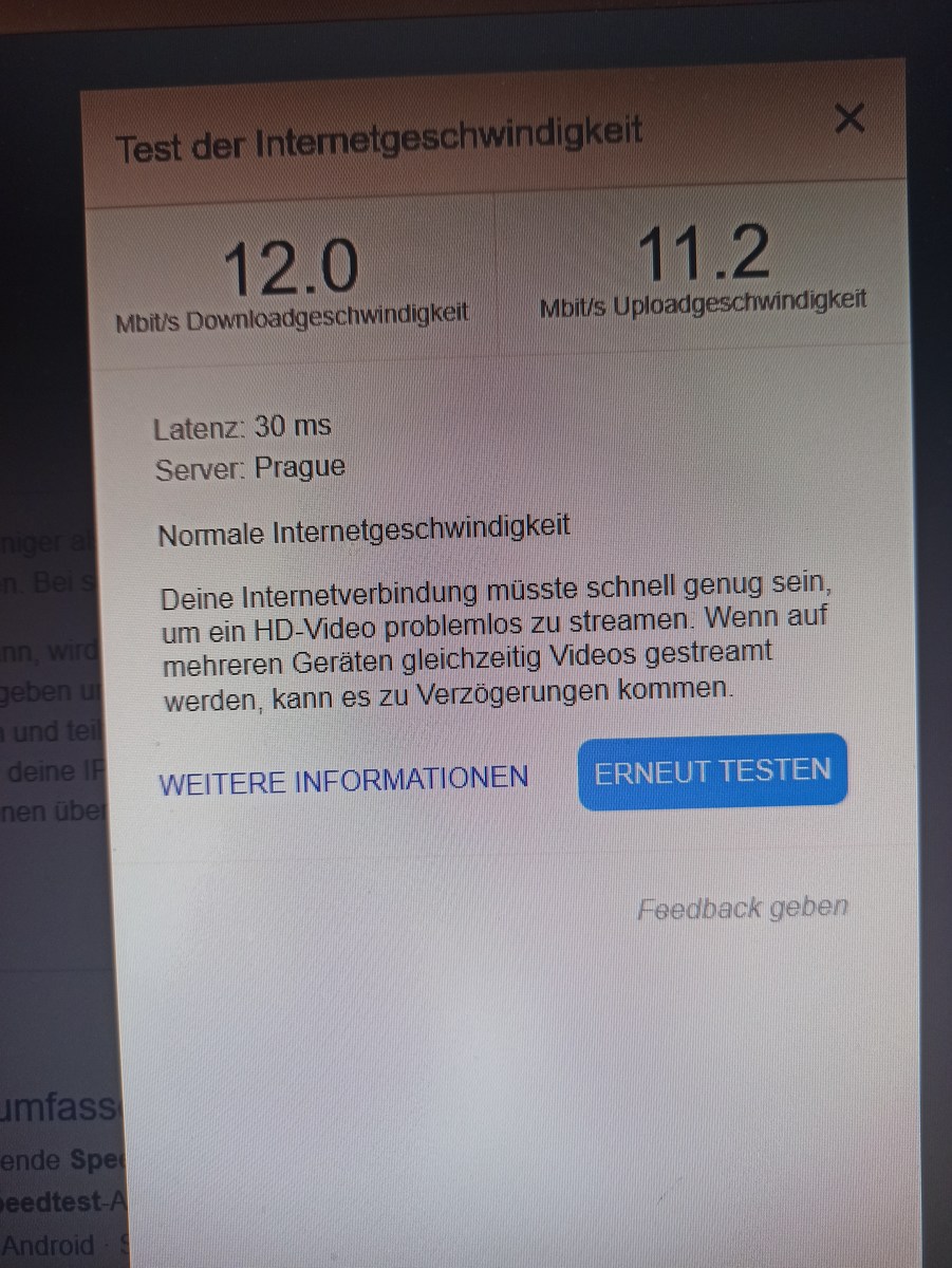

von Peter Obermeier (Gast)
Hier ist die Rate meiner Netzwerkkarte wenn niemand anderes im Internet
ist und sonst nichts läuft. Ich kann über Wlan auch keinen Server hosten
scheinbar. Aber bei 50mbit im Download die am Router anliegen müsste das
der Router doch so aufteilen das es für jeden reichen müsste? Oder ist
es wegen der Störungen bei Wlan komplizierter?
von Reinhard S. (rezz)
Erstens das und zweitens: Wie soll der Router 50 MBit/s aufteilen, wenn
das Stück Luft zwischen Router und dir nur 12 MBit/s netto hergibt?
