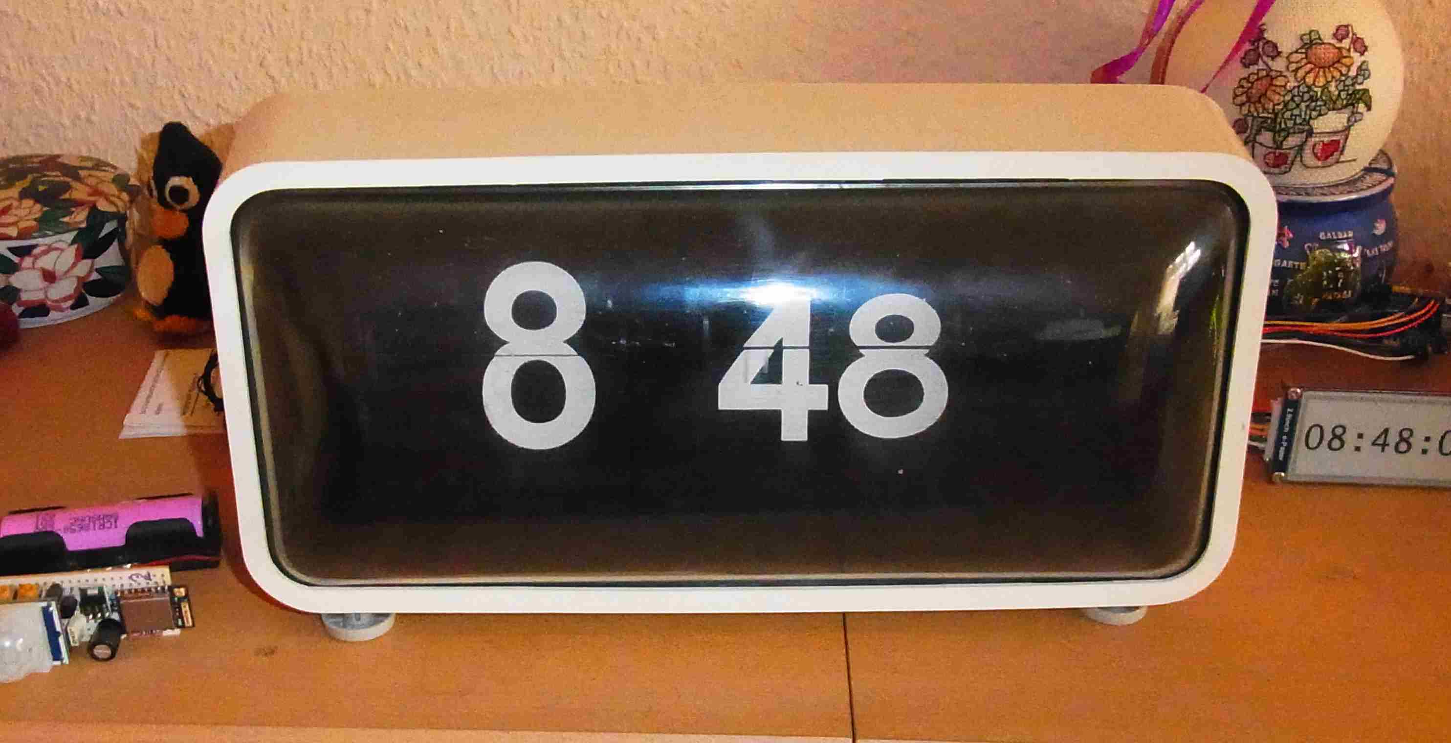

ich habe hier eine alte Klappzifferuhr , auch Minutenspringer, die ließ
sich auf 24V umlöten, nun bekommt sie ihre Uhrzeit aus dem Internet,
dazu ein D1 mini, ein StepUp 5V auf 22V und eine H-Brücke aus
Transistoren am ESP8266.

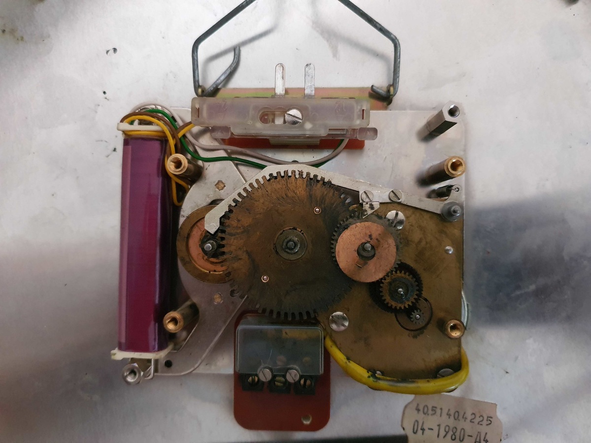

von René H. (mumpel)
Michael U. schrieb:
> ein simpler 220V Mini-Motor sein und
> bestenfalls eine Rutschkupplung
Der Antrieb von innen.
von Harald W. (wilhelms)
René H. schrieb:
Den würde ich mal auseinander nehmen, reinigen, zusammenbauen
und neu schmieren. Wenn da keine Zahnräder defekt sind, gibt
es keinen Grund, warum der nicht mehr funktionieren sollte.

von Michael U. (amiga)
@Jörg W: der Motor ist ein Lavet-Schrittmotor:
https://de.wikipedia.org/wiki/Lavet-Schrittmotor
Der macht mit jedem Impuls (Polartätsumkehr ist wichtig) eine halbe
Umdrehung und rastet dann im Mahnetfeld wieder ein.
24V waren bei den kleinen Uhrenanlagen z.B. in Schluen usw. üblich, Post
und vermutlich auch Bahn verwendeten 60V wegen der möglichen langen
Zuleitungen.
@René H: soweit das auf dem Bild erkennbar ist, dürfte das
Doppel-Zahnrad rechts unten, daß vom Motor angetrieben wird eine
Rutschkupplung sein.
Die Freigabe macht wohl der oben waagerecht liegende Hebel mit der
ausgehängten??? Feder, am Anker links wird einen Kuvenscheibe sein, die
bei jeder Ansteuerung den Sekundenzeigeranschlag freigibt.
Außer reinigen, falls irgendwas nicht mehr wirklich leichtgängig ist,
wäre wohl nur eine "Diskussion" mit der Rutschkupplung nötig.
Gruß aus Berlin
Michael

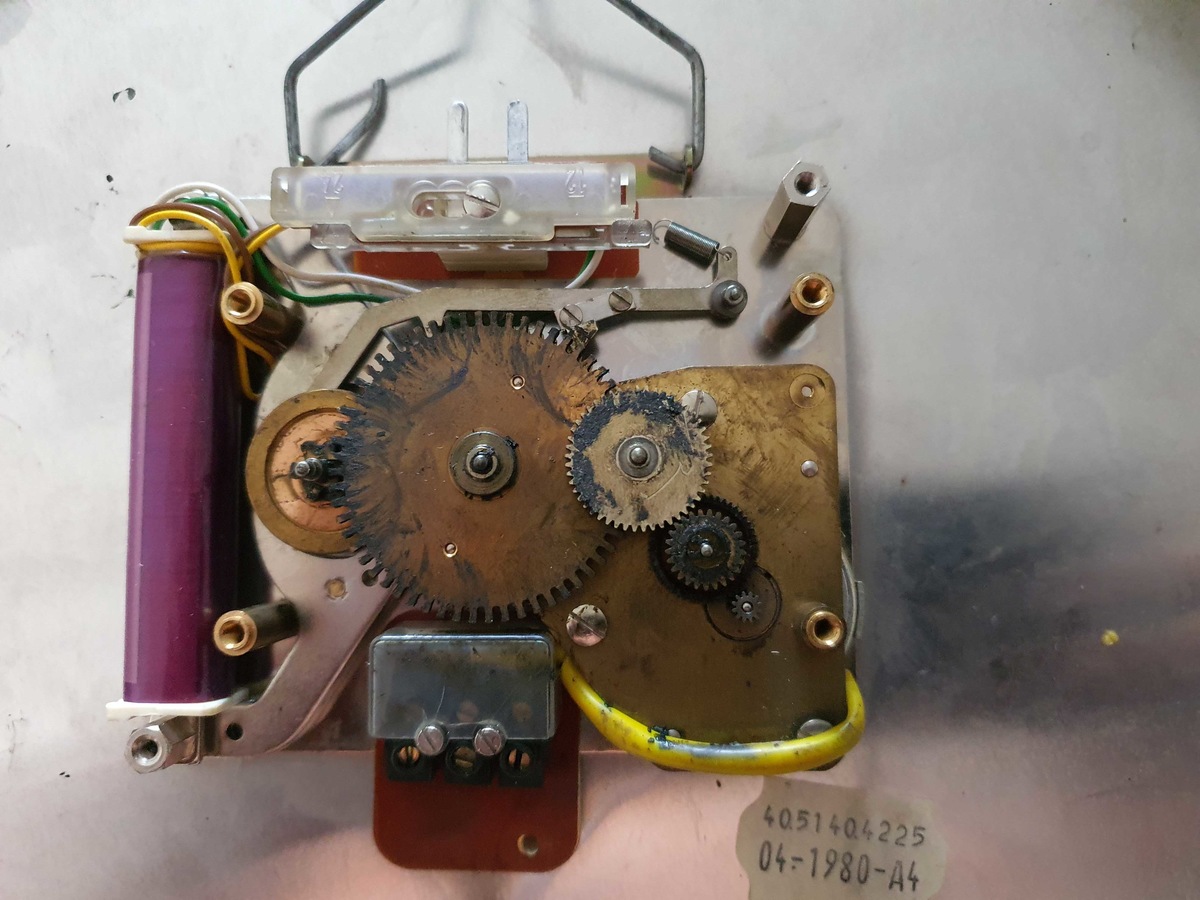

Im Bild ist die Kupplung falsch montiert. Jetzt mal ein Bild mit
richtiger Montage der Kupplung, da sieht man die Funktion besser. Auf
der linken Seite scheint die Minutensteuerung zu sein, wenn die sich
dreht gibt sie den Sekundenzeiger wieder frei. Aber so wie das aussieht
werde ich mal das alte Fett komplett entfernen und neues Schmiermittel
aufbringen müssen. Es stellt sich jetzt noch die Frage ob ich 12V oder
24V brauche, mal schauen was die Kollegen von DB-KT dazu sagen.
Schrittmotor kann ich mir nicht vorstellen. Der Motor ist auf der
rechten Seite. Der Sekundenzeiger läuft durch, und nicht wie bei
normalen Quarzuhren in Schritten. Oder doch ein Schrittmotor? Die Spule
auf der linken Seite ist m.E. die Minuten-Steuerung.

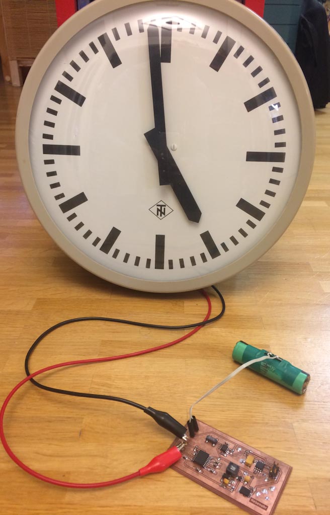

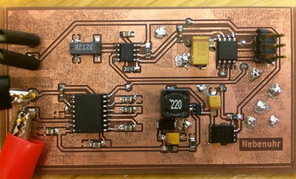

von Thomas W. (goaty)
Ich hab grad eine Nebenuhrsteuerung mit Uhrenquarz fertig. Funktioniert
recht ordentlich und braucht nur eine Li-Ion Zelle, die ab und zu
aufgeladen wird.
Bei Interesse schicke ich die KiCad-Files und Fotos.
Hier noch Bilder
Roland L. schrieb:
> Einfach Netzspannung anschließen und den Minutenzeiger von Hand
> weiterdrehen.
Es funktioniert wieder. Und der Motor läuft gleich wieder leiser. Den
Sekundenzeiger muss ich aber neu justieren. Da sieht man mal wieder was
Schmutz und altes Schmiermittel ausmacht. Aber das ist ja normal nach 40
Jahren, da darf auch mal etwas kaputtgehen. Spätestens am Samstag weiss
ich ob alles funktioniert, bis dahin ist die Steuerung da.
Aber was nehme ich da jetzt als Schmiermittel? Normales Uhrmacheröl?
Oder ein "festeres" Schmiermittel?
Heinz schrieb:
> ich würde gerne mehr darüber erfahren ...
Ich schicke dir einen Privatnachricht mit den Kontaktdaten, oder kann es
auch auf ein Google-Drive legen.
- Attiny85 mit Arduino IDE programmiert.
- Mosfet, Step-Up Regler Ap3012 und misbrauchter MAX232 als "Treiber"
für die 12V Nebenuhr. (Geht nur grad so, wenn die Spule 12V kann, sonst
ist die Spannung zu niedrig.)
- DS1337 Uhrenbaustein als 1-Minuten Taktgeber für den Attiny.
- Ein 3,7V Li-Ionen Akku. (Hält so ein paar Monate im schnitt)
(Achtung, das ist keine Funkuhr und muß händisch gestellt werden)
Ist ganz schönes Gefrickel, aber für mich tut es. (Bin kein
Hardwareentwickler)
