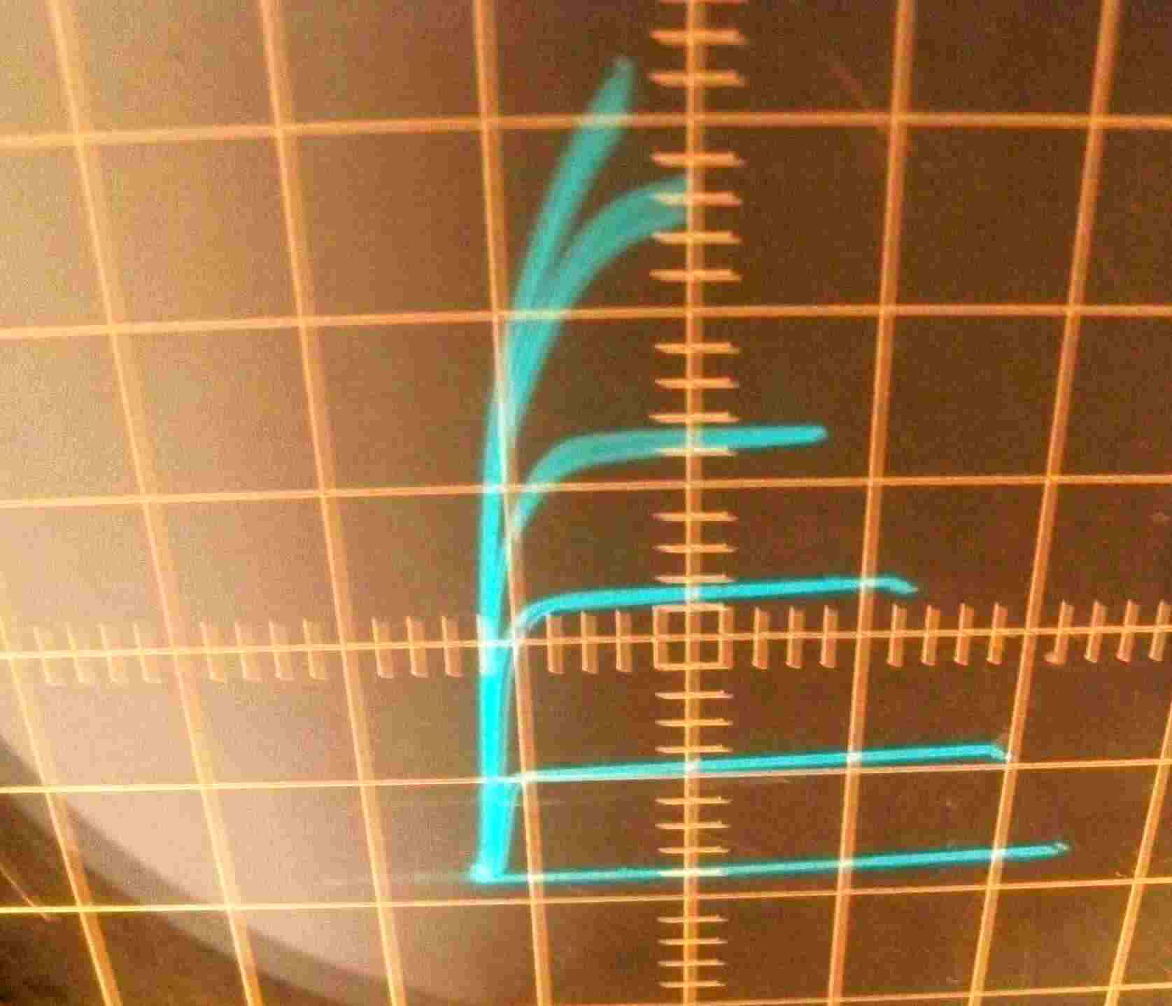

Michael B. schrieb: > Darstellung von Vektorgraphik direkt mit Vektoren, Das klingt spannend. Was könnte ich denn z.B. technisch als Vektoren betrachten z.B. in einer Platine mit Elektronik, wo man etwas misst? Bürovorsteher schrieb: > Kennlinienschreiber Daran habe ich auch noch nie gedacht - vielen Dank für diese Info.

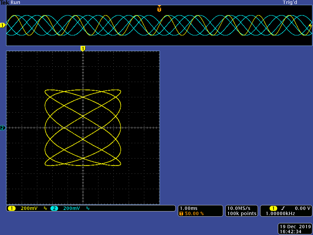

Stefan Weidel schrieb: > An die habe ich auch schon gedacht, aber ich sehe keinen technischen > Nutzen in den Lissajous-Figuren Wenn die Frequenz beider Signale identisch ist, bestimmt man damit recht einfach die Phasenlage. Die xy-Anzeige wurde früher(tm) auch gerne als Abstimmanzeige für AFSK-Fernschreibdekoder benutzt. https://dl6hah.de/files/Amateurfunk/galerie/Messgeraete/Zusatzgeraete/2/db_RTTY_11.jpg

Stefan Weidel schrieb: > Mir würde z.B. jetzt ein Bodediagramm einfallen, > wo man Phase und Frequenz aufträgt. Könnte man sowas damit z.B. > bestimmen? Ja könnte. Es gab früher so genannte Wobbler, mit denen konnte man den Frequenzgang von Filtern etc bestimmen. Die haben mit einer sägezahnförmigen Spannung einen Oszillator durchgestimmt. Mit dieser Spannung wurde auch der X-Eingang angesteuert. Die Amplitude am Filterausgang wurde (optional durch einen logarithmischen Detektor) dem Y-Eingang des Scopes zugeführt. Auch einen einfachen Spectrum Analyzer konnte man so bauen. Von Hameg gab es das sogar als Modul: HM-8028 Spectrum Analyer und HM-8038 Tracking Generator. Ein weiterer Fall ist die Darstellung von Lissajous-Figuren zur Messung von kleinen Frequenz- und Phasendifferenzen oder zum schönen Angucken (siehe Anhang). Ferner die Messung der Senderlinearität über das sog. "Dreiecksdiagramm". Kennlinienschreiber und Komponententester wurden schon genannt. Außerdem: Scopeclock und YouScope ;-)

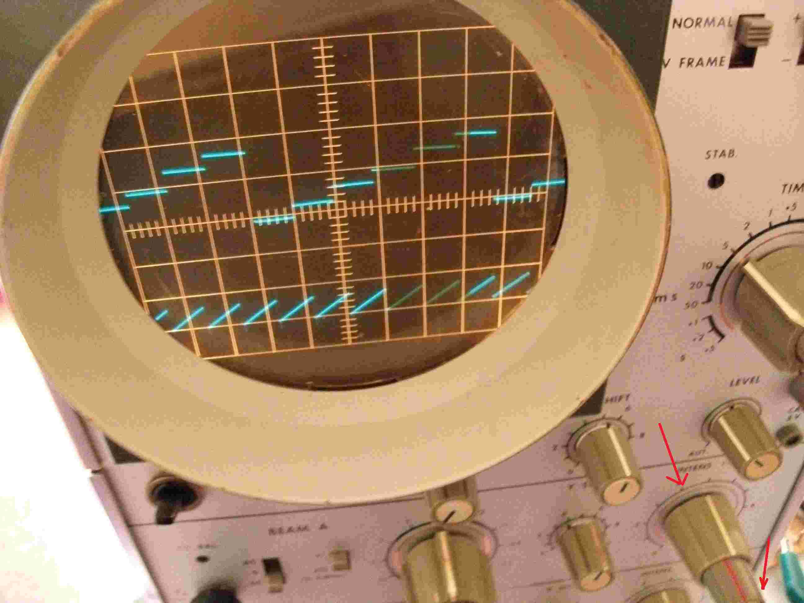

Sascha W. schrieb: > und wenn kein praktischer Nutzen mehr einfällt bleibt noch sowas Nö, Gegenüberstellung. Bild 1 mit Zeitablenkung und Zweistrahl. Bild 2 X/Y-Betrieb nur ein Strahl nötig. Bürovorsteher schrieb: > Kennlinienschreiber ciao gustav

Stefan Weidel schrieb: > nicht so schrieb: >> https://de.wikipedia.org/wiki/Lissajous-Figur > > An die habe ich auch schon gedacht, aber ich sehe keinen technischen > Nutzen in den Lissajous-Figuren, selbst im Wikieintrag steht: > > " ... Sie werden oft für ästhetische Zwecke verwendet. ..." da steht aber nicht ausschließlich fürs Auge ... Der technische nutzen besteht in der Frequenz-, Verhältniss- und Phasenmessung mit einem Referenz-Generator. Jetzt ist die Frage wo man mit sowas arbeitet. beispielsweise bei Bestimmung/Abgleich auf Resonanzfrequenz. Resonanz ist erreicht bei Phase 0. Also dreht man solange am Generator bis das Lisajous-Ei senkrecht steht, also Phase 0. Am Verhältnis der beiden Halbachsen kann man die Güte des Schwingkreises ablesen. So ne Resonanzoptimierung braucht der Funker beispielsweise beim Antennenaufbau. Das macht man aber heute mit praktischeren Equipment als mit einem Oszi. Bei Gerätereparatur kann man LF auch benutzen um ein 'defektes' mit einem richtigen 'Signal' schnell zu vergleichen: https://groups.io/g/VintHPcom/message/800 Das ganze kombiniert mit persistance mode findet man kurze Aussetzer und Anomalien schneller als wenn man auf beiden Kanälen y = f(t) laufen lässt. und permanen drauf starrt um Abweichungen zu erkennen.
