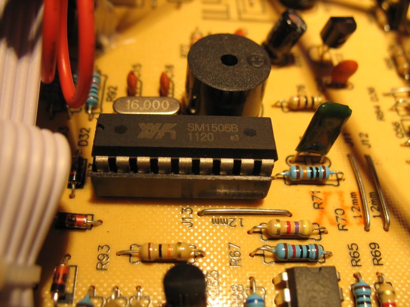

Hallo, dieses IC ist in einem Schaltnetzteil verbaut. Für mich sieht das fast aus wie ein Mikrocontroller. Aber ich finde kein Datenblatt dazu. Oder ist es vielleicht doch ein Schaltregler-IC? Vielleicht hat jemand einen Hinweis, das wäre sehr nett. Vielen Dank! MfG

@alex schau mal ob der 16Mhz quarz mit dem ic verbunden ist, falls ja wuerde ich einen µcontroller vermuten event., falls vorhanden mal alle Pins mit dem Oszi "abklappern" ob irgendwo was zappelt, da kann man davon ausgehen das der µC (zumindest teilweise) noch lebt viel erfolg!

Vielen Dank für die hilfreichen Hinweise. ASM1506C passt nicht, das ist eine ganz andere Anwendung (voice synthesizer), auch die Anzahl der Pins passt nicht. Ja, der 16MHz-Quarz ist direkt mit dem IC verbunden. Dann ist es wohl ein Mikrocontroller, oder? Da die Software, die darauf läuft, unbekannt ist, kann ich das Ding wohl eher nicht testen. Ich hatte gehofft, anhand eines Datenblatts wenigstens ein paar Pins identifizieren zu können. Naja, da muss ich jetzt von Hand suchen.
Charly B. schrieb: > Pork schrieb: > Das ist ein DIL14-IC im Sockel > > noch zu bloed zum zaehlen..... Pork schrieb: > Dann schreib doch du die korrekte Pinzahl hin... Warum schreibt denn dann keiner die korrekte Pinzahl hin? Zählen kann doch nicht so schwer sein. Man muss doch einfach nur die gezählten Pin's auf dem Foto mal zwei rechnen. Also wenn es kein DIL14-IC ist, dann kann es doch nur ein DIL16-IC sein! Meine Güte.
Habe jetzt folgendes heraus bekommen: Der Mikrocontroller gibt kurz nach dem Einschalten ein Signal an einen PWM-Controller, dass dieser abschaltet (Shutdown). Aber ich denke, dass es ohne Schaltplan und die Software des Controllers nahezu aussichtslos ist, den Grund für dieses Abschalten zu finden. Transistoren, Dioden, Kondensatoren wurden geprüft, da fiel nichts auf.
Alex schrieb: > Habe jetzt folgendes heraus bekommen: > > Der Mikrocontroller gibt kurz nach dem Einschalten ein Signal an einen > PWM-Controller, dass dieser abschaltet (Shutdown). > Dann bau doch den Mikrocontroller aus. Abschalten ist ja was du nicht möchtest
Das stimmt schon. Aber der Controller hat ja wahrscheinlich einen guten Grund, abzuschalten. Dabei gehe ich davon aus, dass dieser funktioniert, da die Abschaltung erst ca. 2 Sekunden nach dem Einschalten geschieht. Der Controller wertet irgendwelche Eingänge aus und beschließt dann die Abschaltung. Aber welche Kriterien er dazu heran zieht, ist leider unbekannt.

kaufen kann man das wohl. Am Ende steht wohl ein B und keine 8 https://www.yoycart.com/Product/535730987111/
Danke für den Hinweis, das ist genau das gesuchte IC. Aber was das nun für ein Ding ist, kann ich dem Link nicht entnehmen, dafür reicht mein Chinesisch nicht aus.

Um diesem elenden Hickhack ein Ende zu bereiten: Das IC hat 18 Pins, wie jeder auf dem Foto selbst nachzählen kann.

SM1506B: Voice synthesizer Genießen Sie 10 Stücke: https://de.aliexpress.com/item/33043345000.html
