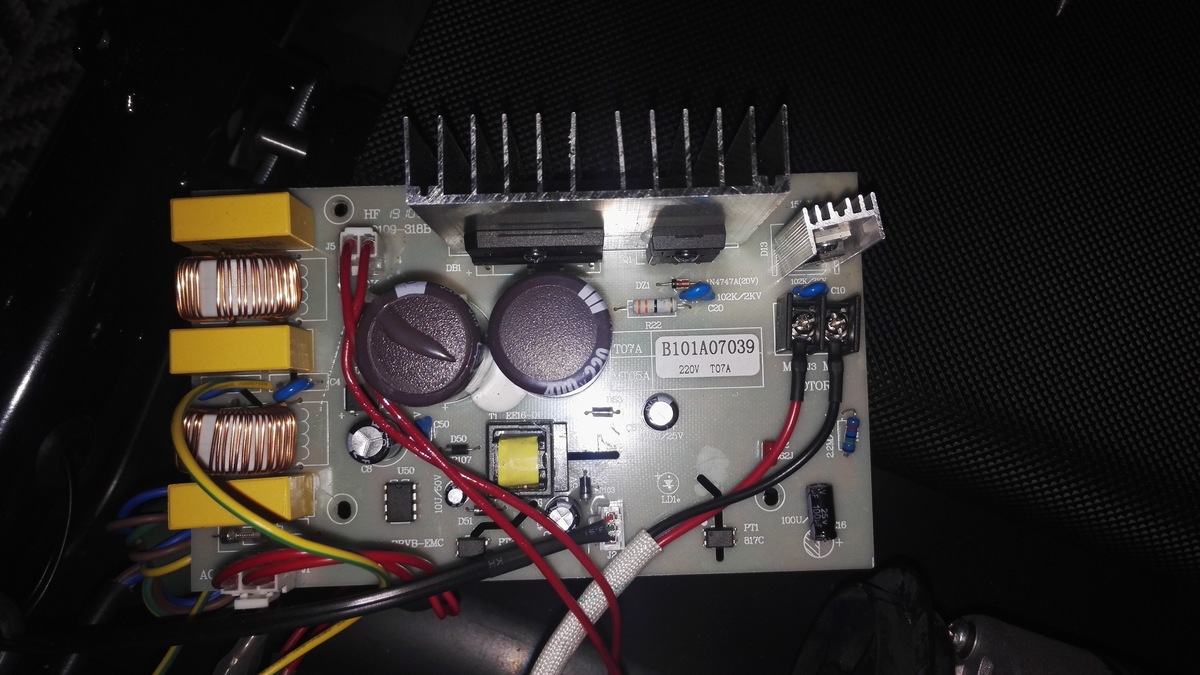

Servus,
Hab hier ein neues, einfaches Laufband mit Rehagriffen.
Die Geschwindigkeit kann man auf dem Display einstellen zwischen 1 und
10 kmh.
Ab 1 kmh kann man mit 0,1 Schritten hoch gehen, aber nicht unter 1 kmh.
Es geht um meinen gehbehinderten Stiefsohn, ihm ist es einwenig zu
schnell die 1 kmh. Hab mich nach anderem Laufband umgesehen, das
niedrigste habe ich aber mit 0,8 kmh gefunden, allerdings einwenig zu
teuer und ohne Griffe.

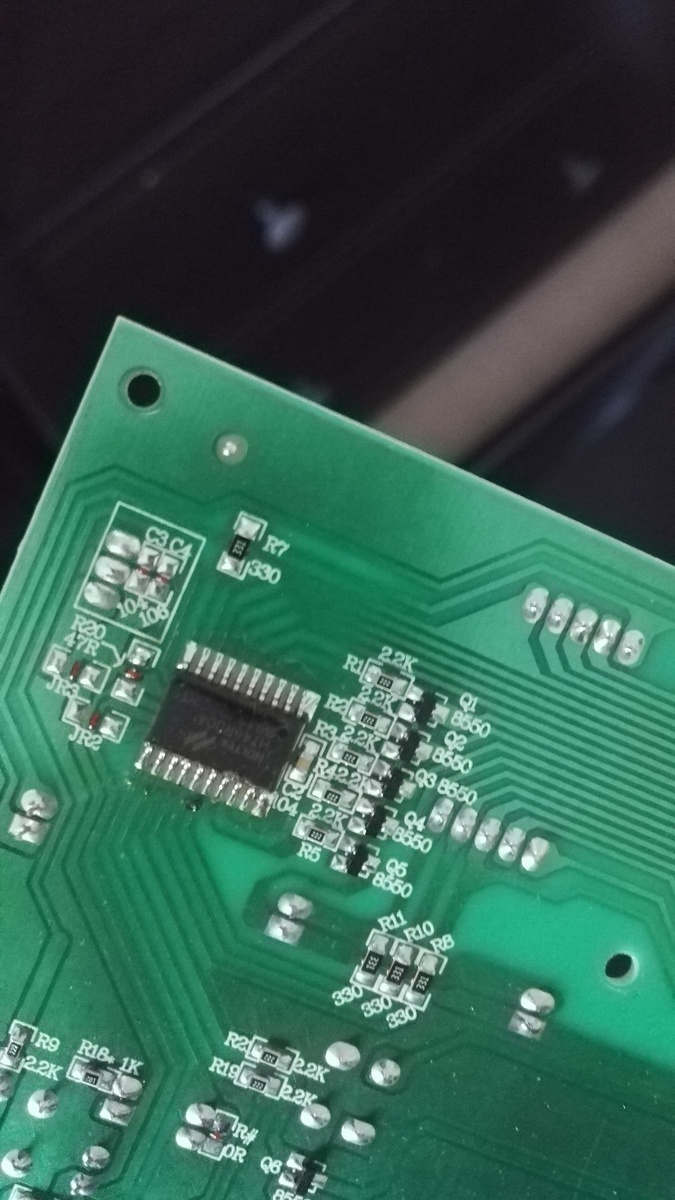

Anbei paar Fotos von der Platine der Steuerung und der unteren Platine
an der der Motor dran hängt. Von der Steuerungsplatine geht ein
dreiploliges Kabel nach unten. Keine Potis.
Meine Frage, ist es irgendwie ohne größeren Aufwand möglich die
Geschwindigkeit bzw. die Drehzahl zu drosseln? Denke es ist ein PWM
Signal.
Kenntnisse sind vorhanden, KFZ Mechatroniker, allerdings was Platinen
angeht nicht viel. Hab zwar viel gelötet unter anderem auch ModChips,
aber eben nur nach Anleitung.
Wäre für die Hilfe sehr dankbar.

Kann sein, aber eine konstante Geschwindigkeit lässt sich nur mit einer
Regelung erzielen, es muss also eine Rückkopplung geben mit einem Geber,
der die Bandgeschwindigkeit misst. Ändern der PWM ist nutzlos.
Georg
Ich sehe da erstmal nur ein 2-poliges Powerkabel, das zum Motor geht.
Die Frage ist, ob es den o.a. Sensor irgendwo gibt.
Gibt es noch weitere ICs ausser dem im Bild gezeigten? Wie lautet die
genaue Bezeichnung des ICs?

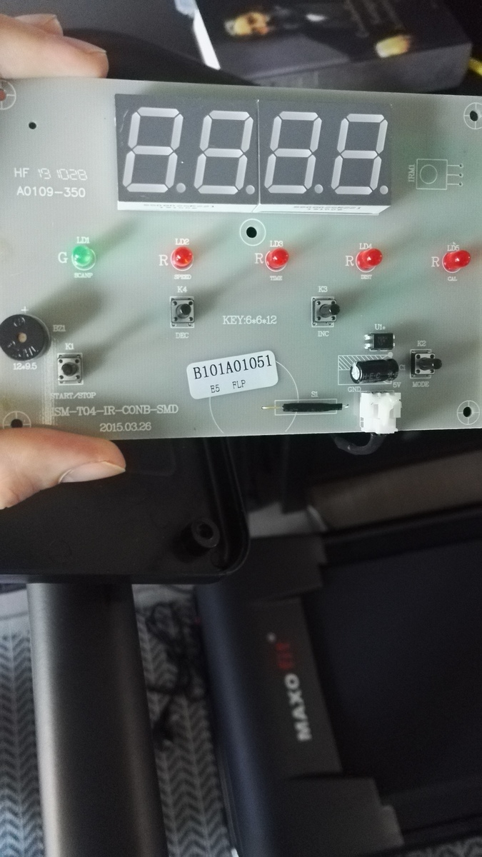

Ist die einzige Verbindung zwischen Displayboard und Powerboard das
dreipolige Kabel? Wenn ja, gibt es keinen Drehzahlsensor.
von Hermann R. (villas)
danke für die schnellen Antworten.
Es ist kein Drehzahlmesser oder Sensor vorhanden.
Zwischen Displayboard und Powerboard ist nur das dreipolige Kabel.
Die genaue IC Bezeichnung holtek ht46r004, die dritte Zeile schaue ich
morgen nach, da brauche ich Lupe. Sonst keine weiteren ICs.

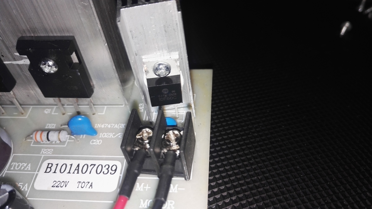

von K. S. (the_yrr)
Mach mal bessere Bilder von dem was auf dem Letzten zu sehen ist.
Sieht soweit aus nach Filer (links auf der Platine), Gleichrichter +
Kondensator (oben), kleinenm Switch Mode (unten) für die Ansteuerung.
Man müsste mal Details sehen, inkl Aufschrift von den Bauteilen auf den
Kühlkörpern (und der Spule/>Trafo die unten rechts angeschraubt ist).
Mein Tipp: PMW über den Opto rechts unten, geschaltet wird damit ein
Transistor auf einem der Kühlkörper (alternativ auch ein Triac, je
nachdem ob AC oder DC). Versorgung könnte von der primären Hilfsspannung
vom Switch Mode kommen.
Kannste knicken, ist ein 8 bit OTP µC, selbst wenn du ihn programmieren
könntest, kann man den nur einmal programmieren.

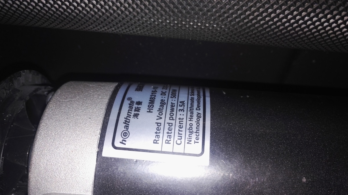

Da du ja Ahnung hast, messe doch einfach mal den Strom des Motors nach.
Aber vorsichtig  Da kann viel Saft drauf sein, je nach Leistung des
Motors.
Vielleicht doch besser ein Profi fragen.
Da ich da nur 2 Kabel sehe, kommt mir alles andere viel zu aufwendig
vor.
Vielleicht ist das Teil so primitiv gebaut, das man einfach nur eine
Strombegrenzung eingebaut hat.
Ungefähr so wie bei meiner Modelleisenbahn vor vielen Jahren. Ist aber
nur eine Idee.
   Pucki
von oszi40 (Gast)
Dann schau mal ins Datenblatt. Cost-Effective A/D 8-Bit OTP MCU
z.B. da
https://datasheet4u.com/datasheet-parts/HT46R004-datasheet.php?id=1144684
Einen µC umzuprogrammieren reicht sicher nicht, da ein Motor auch
"etwas" Drehmoment benötigt! Daher ist mechanische Lösung mit anderer
Übersetzung der schnellste Weg zum Erfolg. Ob dann die Anzeige stimmt,
scheint mir relativ egal wenn man die Abweichung kennt.

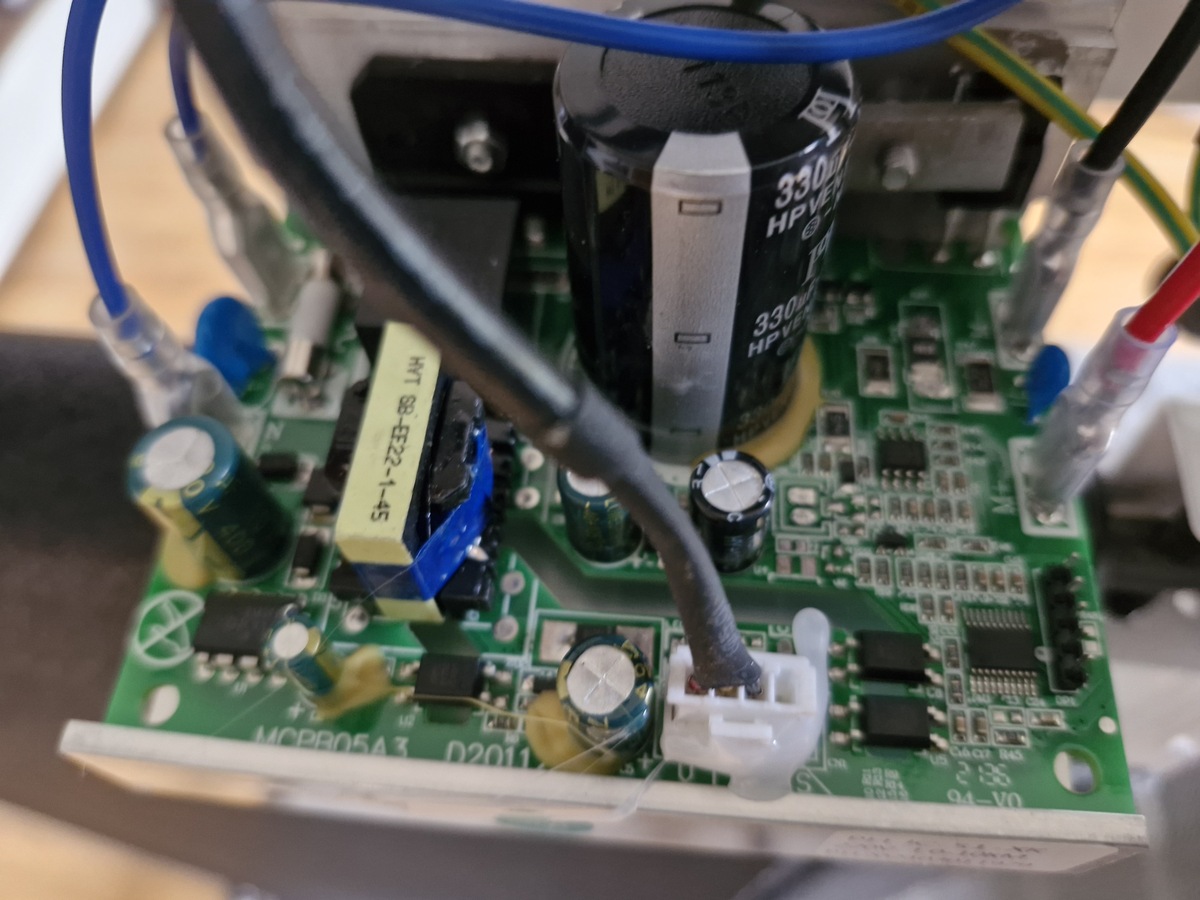

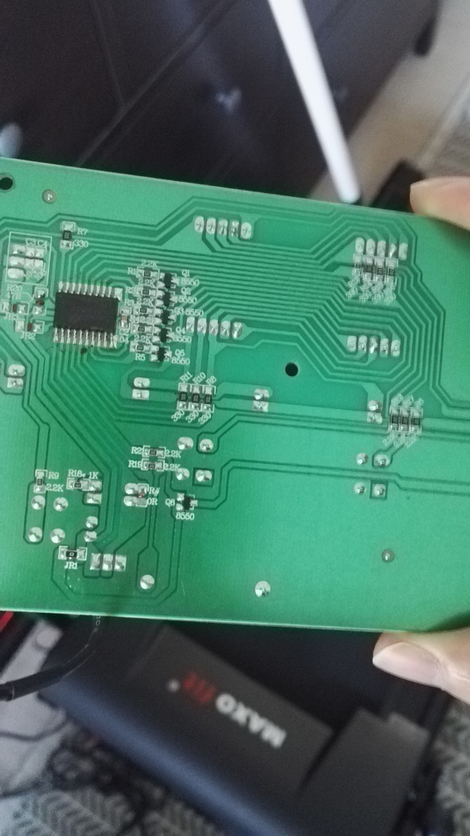

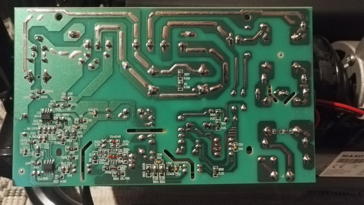

hab noch paar Fotos von der unteren Platine gemacht.
Strom messen fehlt das Equipment Zurzeit. Erst in paar Wochen. Hab ich
gar nicht dran gedacht.

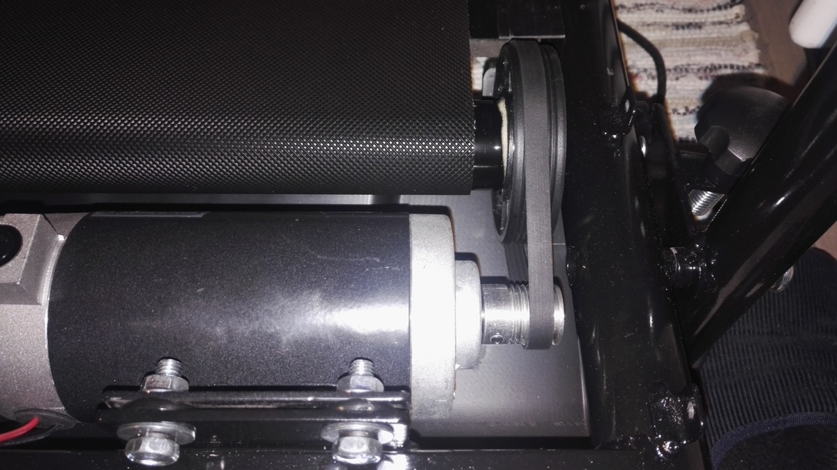

Aber wie ich das sehe, sollte ein kleinerer Abtriab am Motor dein
Problem auch lösen, hat dann etwas mehr Kraft und weniger
Geschwindigkeit.
von 2 Cent (Gast)
Hermann R. schrieb:
> Ich konzentriere mich auf die mechanische Übersetzung.
Das ist wohl die beste Lösung: der Motor hat sicherlich ein Lüfterrad
zur Selbstkühlung, und braucht deshalb unbedingt eine Mindestdrehzahl.

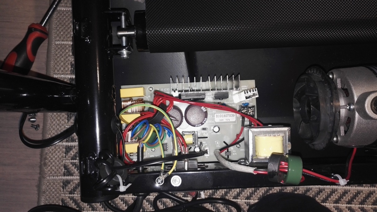

von Frank E. (Firma: Q3) (qualidat)
Na wenn ich mir das Bild mit Motor und Riemenscheibe so ansehe, würde
ich zuerst mal an den Durchmessern zu basteln versuchen, ehe ich mich
mühsam in eine fremde Elektronik einhacke.
Die große Scheibe etwas gößer machen (sofern der Platz reicht), z.B.
indem man einen Ring aus Metall oder Kunststoff draufsetzt (wenn man sie
nicht komplett ersetzen kann oder will) und/oder die kleine noch kleiner
machen (abdrehen oder ersetzen) ...
Für erste Experimente sollte das auch mit 3D-gedruckten Teilen möglich
sein, um die prinzipielle Machbarkeit zu prüfen. Wenns klappt, kann man
haltbarere Materialien (Nylon oder gar Metall) bei einem Dienstleister
rel. günstig aus den selben Dateien machen lassen.
Die Riemenspannung müsste man natürlich beobachten, bzw. durch
geschickte Abstimmung der beiden (veränderten) Durchmesser einfach
konstant halten.

von Michael B. (laberkopp)
Lothar M. schrieb:
> Aber leider wissen wir immer noch nicht die Antwort auf die erste Frage.
Wenn man sich die Platine ansieht, der Motor bekommt eine per UC3843
generierte PWM mit aus 230V~ direkt gleichgerichteten und gesiebten
325V=, dann ist erstens klar:
Die PWM ist geregelt, Spannungsreduktion oder Bremsen des Motor bringt
nichts
Den Tempovergleich macht der uC der keinen externen Taktgenerator
besitzt sondern die Geschwindigkeit aus seinem internen Takt bestimmt,
man kann also auch nicht einfach die Taktrate halbieren (mit in Folge
falscher Displayanzeige, ggf. sogar flimmernd, egal).
Einzige Lösung wird sein, den uC durch einen neu programmierten zu
ersetzen, und das überfordert die Fragenden.

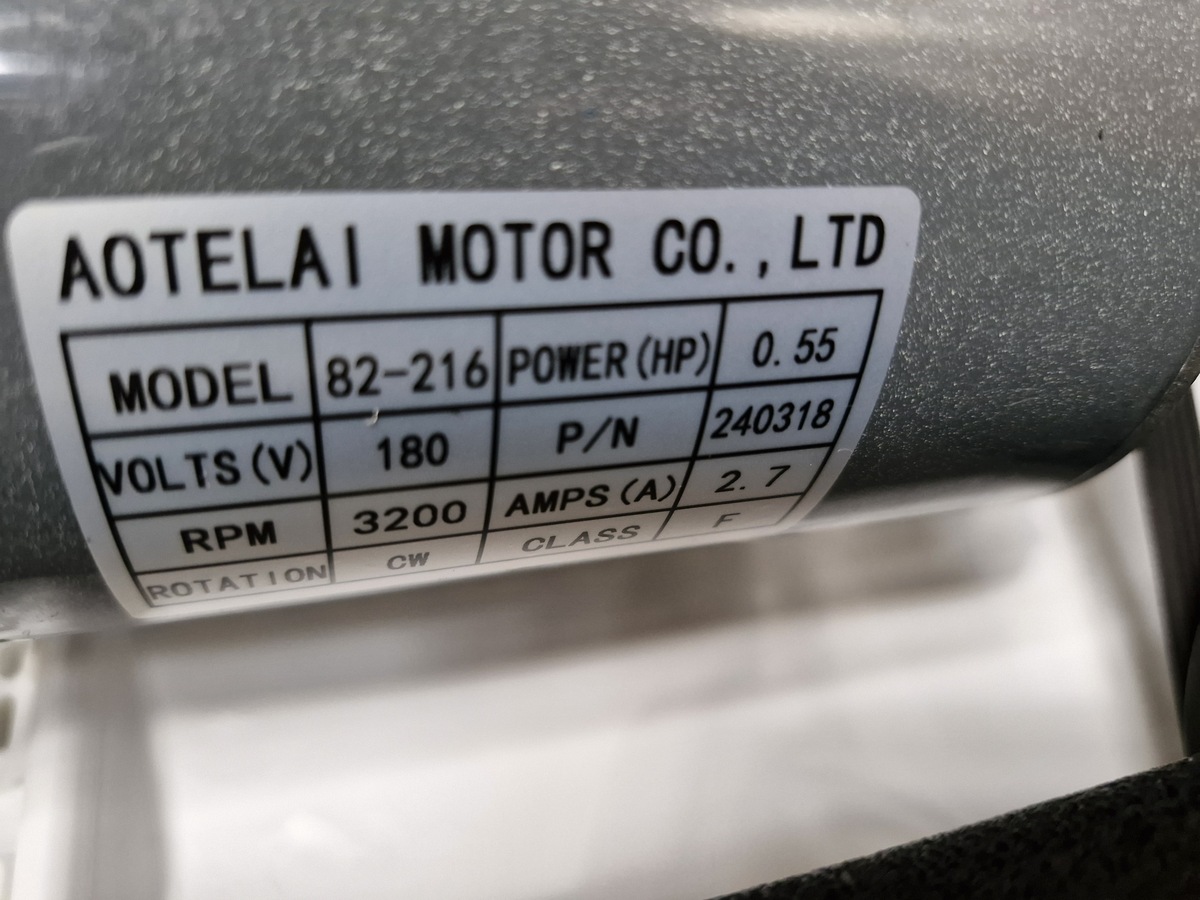

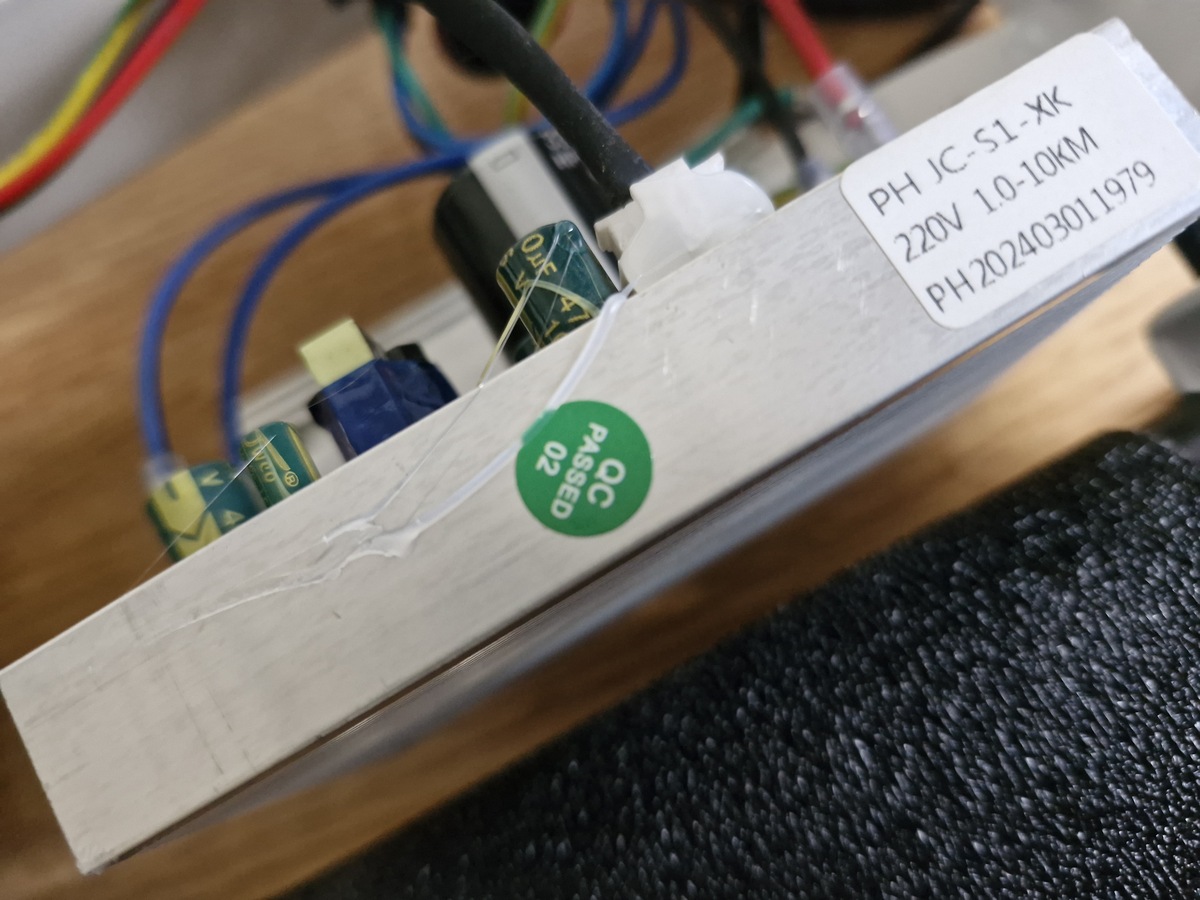

von Alois (herbst24)
hier die Daten zum Laufband:
AOTEAI Motor CO., LTD für Laufband S 100
hier ist das Gerät zu sehen:
 https://www.amazon.de/dp/B0CB4MNTH7?tag=suche01-21&linkCode=osi&th=1&psc=1
Weitere Details sind im Anhang
Alois
