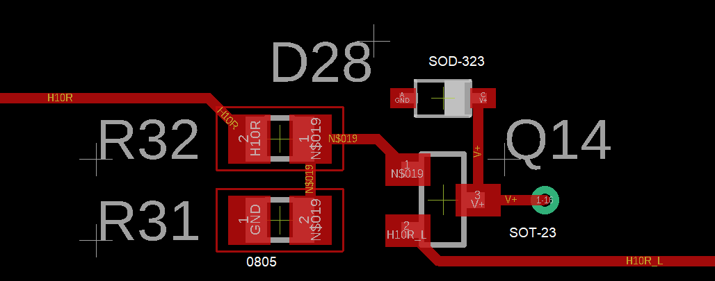

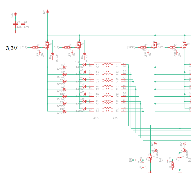

Moin! Ich bin nicht so vertraut in der Verwendung von FETs, wollte diese jedoch in meinem derzeitigen Projekt mal ausporbieren. Durch mangelnde Recherche habe ich allerdings einen N-MOS als Schalter für die High Side von meiner Last verwendet, was so nicht funktioniert. Nun bin ich auf der Suche nach einer möglichst einfachen Lösung, da ich die PCBs bereits bestellt und bestückt habe. Demnach ist das hinzufügen von neuen Bauteilen eher schwierig. Bevor ich neue PCBs bestelle wollte ich fragen, ob es einen Lösung gibt, bei der ich das Layout nicht verändern muss und somit mir die Bestellung neuer PCBs sparen kann. Vielleicht einen normalen NPN-Transistor, oder eine N-P-Ch FET Kombination als IC? Es sollen 12V mittelts einer 3,3V Spannung kommend von einem Controller geschalten werden. Dabei werden hier um die Elektromechanischen Anzeigen zu Schalten nur Stromimpule benötigt. Ausschnitte aus Schaltplan und Layout sind Angehängt. Vielen Dank im Vorraus.

Das Bild ist wirklich zu klein, um die Beszeichnungen zu erkennen. Aber um N-Kanaler in der 12V Highside anzusteuern, brauchts nun mal eine Spannung, die 12V + Uth beträgt, also so etwa 18V-24V. Das kann man mit einem Stepup Wandler erzeugen. Aber dann gehts immer noch nicht mit 3,3V aus dem MC. Als es noch keine Leistungs P-Kanaler gab, hat man das z.B. mit Opamps oder Komparatoren gelöst, die mit 24V gepsiest wurden und am Eingang das Signal vom MC bekamen. Das ist hier aber viel zu kompliziert, so das du besser die Platine vergisst und P-Kanaler einsetzt.
Fabi R. schrieb: > Bevor ich neue PCBs bestelle wollte ich fragen, ob es einen Lösung gibt, > bei der ich das Layout nicht verändern muss nein mit Erweiterung evtl. https://www.mouser.ch/new/microchip/micrel-mic5019/
Vielleicht, aber nur vielleicht kannst Du diesen High-Side-Schalter reinferkeln. Vielleicht ist auch eine Über-Kopf-Montage erforderlich: https://www.mouser.de/datasheet/2/268/mic2514-1760079.pdf
Du brauchst dafür mindestens zwei Transistoren, egal welche du Bauart verwendest. Das PCB kann man nicht retten - ausser mit einer zusätzlichen Platine, welche die fehlerhaften Teile ganz ersetzt.
mit viel Geduld geht evtl. auch ein Photmos Relais reinzufrickeln, wenn deine Schaltspannung 3,3V auch ca. 3-5mA liefern kann und dein Laststrom unter 2A bleibt, dann ginge ein AQV252g handverdrahtet einzubauen. https://www.mouser.de/ProductDetail/Panasonic/AQV252G?qs=ZM9KzLiT%2FSMCdDQ80hqKow== o.ä. auch als SMD
Danke! Ich denke das werde ich erstmal provisorisch hinbasteln. Nicht, dass ich dann neue PCBs bestelle und mir dann erst der nächste Fehler auffällt. Ich werde allerdings ein Equivalent von Conrad bestellen, da mouser mit den Versandkosten von 20€ doch eher unattraktiv ist. https://www.conrad.de/de/p/infineon-technologies-bts4142n-pmic-leistungsverteilungsschalter-lasttreiber-high-side-pg-sot223-4-1183546.html

Fabi R. schrieb: > Ich werde allerdings ein Equivalent von Conrad bestellen, da mouser mit > den Versandkosten von 20€ doch eher unattraktiv ist. > Das ist ja alles nur eine versteckte Botschaft für 50€ Mindestbestellwert. > https://www.conrad.de/de/p/infineon-technologies-bts4142n-pmic-leistungsverteilungsschalter-lasttreiber-high-side-pg-sot223-4-1183546.html Der ist für 12V grenzwertig. Wird bestimmt funktionieren, aber warum dann nicht der Micrel-Baustein, mit Fädeldraht bekommt man den locker rein und der passt räumlich. Du wirst dich wundern, wie groß SOT223 ist.
