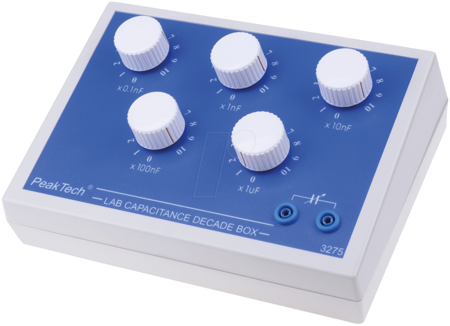

Hallo Leute, ich habe im Analog Forum einen Thread, Kapazitätsdekade.
Im Anhang ein Bild, wie sowas im letzten Jahrhundert mal ausgesehen hat.
2020 + X würde man das vielleicht digital machen. Ich habe mal einen
Entwurf auf eine Pappe gezeichnet. Leider habe ich keine große
Praxiserfahrung mit FPGAs, habe mal mit einem CPLD ein kleines Projekt
gemacht, ist lange her. Muss also erstmal ganz kleine Brötchen backen

falsch geschätzt: er will offenbar das Verhalten eines Kondensators
durch eine aktive Schaltung simulieren
von Sprudelstrudel (Gast)
Achim S. schrieb:
> Meister E. schrieb:
> Ich schätze mal er meint die Bedienelement
Natürlich, ich dachte, das liegt auf der Hand.
Ein Strom fließt durch den 0,01 Ohm Widerstand.
Diese Ladung wird aufintegriert und die Spannung ändert sich. Ganz wie
ein normaler Kondensator. Natürlich wird da im Power Amp Energie in
Wärme umgewandelt. Die im Kondensator "virtuell" gespeicherte Energie
kommt aus der Netzversorgung des Power Amp. Sinn des ganzen ist es so
eine Kapazitätsdekade aus dem letzten Jahrhundert ins 21'te Jahrhundert
zu bringen. Btw mit entsprechender Software gefüttert (FPGA) kann so
jeder beliebige Zweipol simuliert werden.

Als Kapazitätsdekade (im sub nF-Bereich) kann aus deinem Projekt imho
nichts werden. Als Lastsimulation für große Kondensatoren (um z.B. das
Management einer Kondensator-basierten USV zu testen) würde es gut
gehen.

Die Kapazitätsdekade von Peaktech kostet um die 180€. Also sollte der
Virtuelle Capacitor angepeilt etwa 100€ kosten, also Bauteile + Platine.
Basis für eine erste Machbarkeitsstudie könnte z.B. der Red Pytayah
sein.

Nein: von der Streukapazität deiner Schaltung gegen die Masse des
externen Kreises. Zeig mir deine potentialfreie FPGA-Versorgung, bei der
die Streukapazität gegen 1nF vernachlässigbar ist.
Und wo liegen die Lizenzkosten des IP-Cores um das Highspeed-Interface
des ADCs bedienen zu können?
