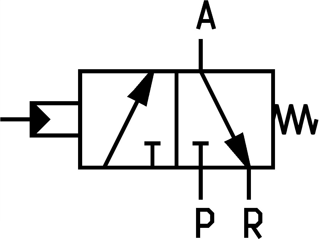

Hi, ich würde gern wissen, ob es Ventile gibt, die einmal kurz bestromt werden und ihre Stellung behalten, bis sie wieder kurz bestromt werden - also so ähnlich wie ein bistabiles Relais funktionieren?

Frage zu Ventil schrieb: > die einmal kurz bestromt werden und ihre Stellung behalten Ein 3/2 Wegeventil, mit beidseitigem magnetischen Antrieb. Die Druckfeder im Bild muss durch einen Hubmagneten ersetzt werden. Das kann dann mit einem T-Flip-Flop und einem Inverter (Oder Relais 1xUM) mit nachgeschalteten Elkos kurz betätigt werden und behält danach den Zustand, auch wenn der Strom ausfällt.

Frage zu Ventil schrieb: > Ich suche eins für Wasser. Wie heisst denn so ein Ventil? Such mal nach dem Begriff "bistabiles Magnetventil".
