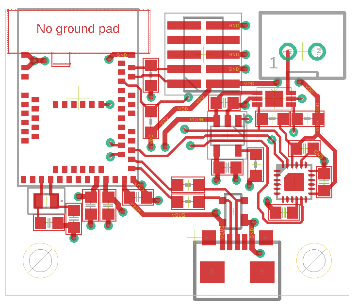

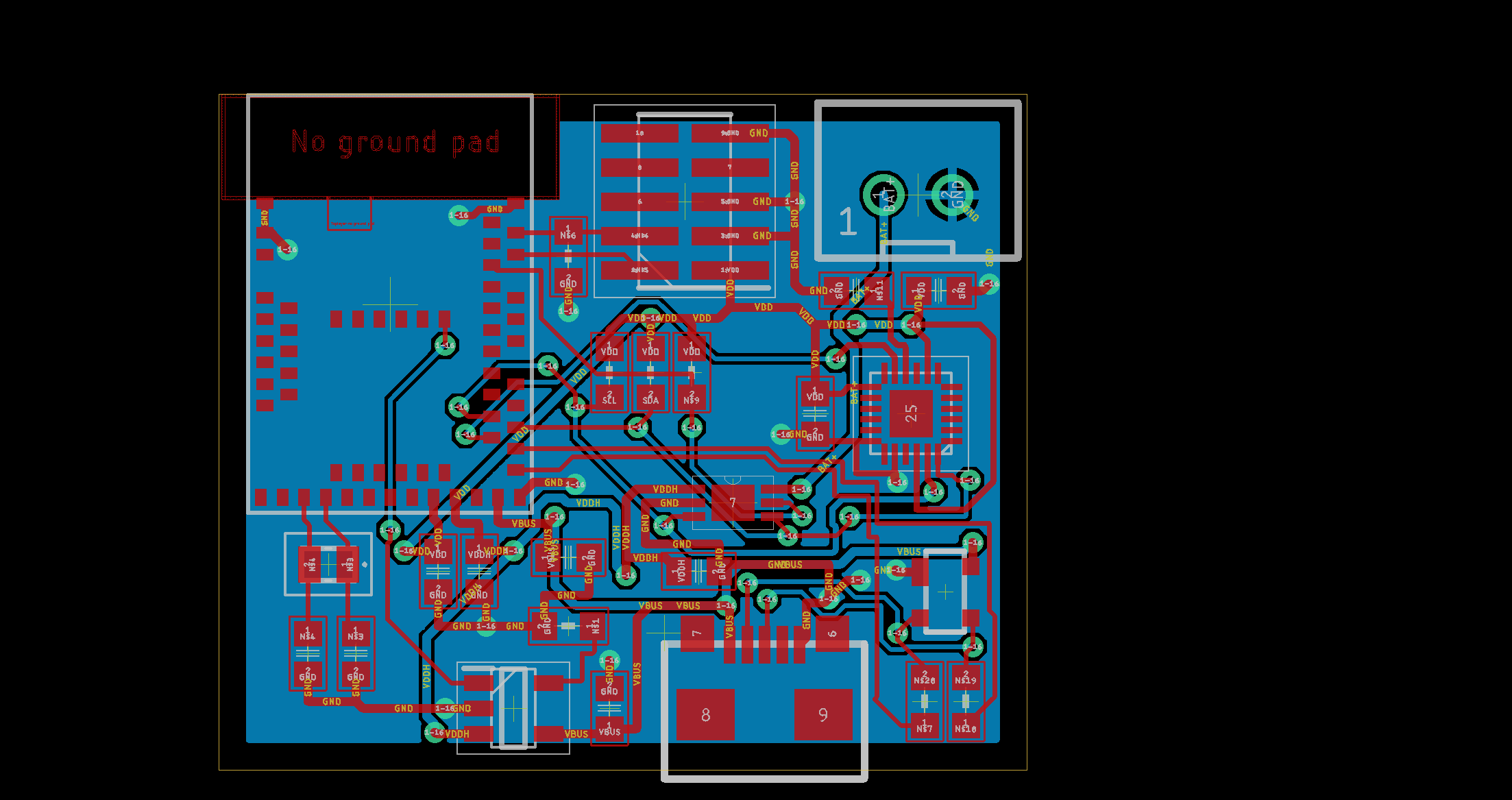

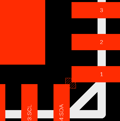

Guten Tag zusammen, ich habe mir für etwas Geld im Internet ein Platinenlayout meiner Schaltung anfertigen lassen. Ich selbst habe mich auch im Layouten mit Eagle versucht (Anfänger). Im Anhang stelle ich das Layout der Bestellung als auch meine Eigenentwicklung zur Verfügung. Mich würde eure Meinung interessieren. Welches Layout ist besser, wo sind die Vor -und Nachteile? Hauptunterschied ist, dass die Bestellung 4-lagig ausgeführt wurde, was ich nicht für sinnvoll halte bei den paar Bauteilen. Auch wenn Geld erstmal keine ROlle spielt. Weiterhin bekomme ich einen "clearance" Fehler in Eagle angezeigt (s. Anhang "clearance"). Wie bekomme ich den weg? Die Bibliothek ist ja vom Hersteller so vorgegeben. Könnte ich so Probleme bei der Fertigung der Platine bekommen? Danke vorab und viele Grüße Simon
Bearbeitet durch User
Bauteilplacement im bestellten Layout ist etwas besser, dafür routing grütze. Entweder besoffen oder schlechter autorouter. Ich würde deine eigene lösung fertigen lassen, funktionieren wird aber beides.
Simon K. schrieb: > Weiterhin bekomme ich einen "clearance" Fehler in Eagle angezeigt (s. > Anhang "clearance") Der Fehler steckt schon im Footprint, also muss das Bauteil geändert werden. Entweder kann man die Pads innen kürzen (Datenblatt!!) oder die 2 betroffenen Ecken der Pads abschrägen. Beides sollte möglich sein, das Package wird ja millionenfach verwendet. Georg
Flip schrieb: > Entweder besoffen oder schlechter autorouter. Unfähig. Unter die Antenne vom BLE darf keine Massefläche bzw überhaupt kein Kupfer. Weder auf Top noch auf Bottom. Eigene Lösung ist besser. Aber warum sind am BLE Modul unterschiedliche Pins genutzt?
Den Footprints in der Bibliothek des Herstellers kann man nicht trauen. Die muss man alle überprüfen, gegebenenfalls ändern und dann in einen eigenen markierten Ordner abspeichern. Das ist aber nichts wirklich Neues. Vom Design her könnte man die Vias etwas verkleinern und die Leitungen, außer bei den Engstellen etwas verbreitern. Bei Versorgungsleitungen und Masse bietet sich die doppelte Breite an. Was die Lagenauswahl angeht, bekommt man ein besseres Design, wenn man das ganze manuell entpflechtet und möglichst eine Lage vorrangig horizontal und die andere Lage vertikal macht. Mal eine Frage: Wie wird die Platine montiert? Schwebt die eifach in der Luft?
Hallo zusammen, danke für euren Input. georg schrieb: > Der Fehler steckt schon im Footprint, also muss das Bauteil geändert > werden. Entweder kann man die Pads innen kürzen (Datenblatt!!) oder die > 2 betroffenen Ecken der Pads abschrägen. Beides sollte möglich sein, das > Package wird ja millionenfach verwendet. Danke. Ich konnte mir nicht vorstellen, dass die offizielle Version da Fehler beinhaltet. Habe mir jetzt nochmal ein neues Footprint vom Hersteller besorgt - funktioniert. Keine Ahnung was ich da vorher für einen Fake als Lib nutzte :-) John P. schrieb: > Aber warum sind am BLE Modul unterschiedliche Pins genutzt? Mir ist beim Layouten aufgefallen, dass es keinen Sinn macht, lediglich einen einzigen Pin auf einer Seite des BLE Moduls zu verwenden. Daher hab ich eine kleine Änderung vorgenommen (anderer I/O). Gruß Simon

Beides sieht aus wie "Schrott". Würde ich nochmal neu machen. Wieso sind die Exposed Pads nicht verbunden? Sorry habe kein EAGLE zum selber gucken. Was hast du bezahlt ?

Gustl B. schrieb: > Dir hat das Jemand gelayoutet ohne dich auf den fehlerhaften Footprint > hinzuweisen? Oh weia ... Da war wohl "etwas Geld" doch zu wenig. Georg

Gustl B. schrieb: > Dir hat das Jemand gelayoutet ohne dich auf den fehlerhaften Footprint > hinzuweisen? Oh weia ... Air-Wires und Stubs hat er der Einfachheit halber auch drin gelassen.

Simon K. schrieb: > Weiterhin bekomme ich einen "clearance" Fehler in Eagle angezeigt Na ja, da hat der DRC recht. Fottprint ändern. Man darf bei Eagle nichts ungeprüft übernehmen.
Bwahaha, Tatsache (-: Der hat einmal auf den Autorouter geklickt.

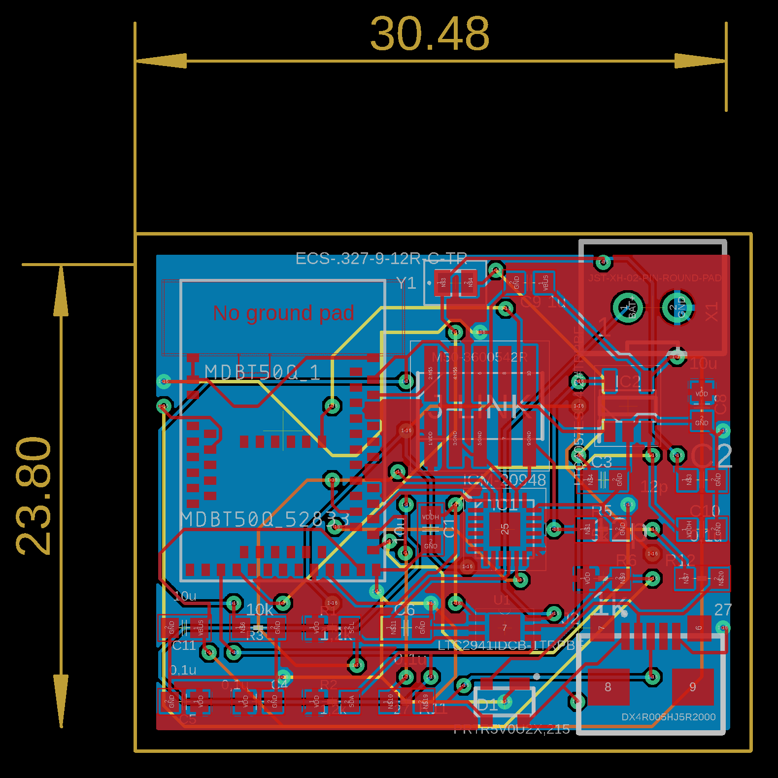

hi, ich mach schon seit >40 Jahren Layouts, dazu: also wenn man zum bestellten Layout GROTTENSCHLECHT sagt waehre das noch ein Kompliment, und wenn du dafuer noch Geld bezahlt hast kann i wirklich nur Kopfschuetteln............. das eigene ist etwas besser, hat aber noch viel "verbesserungspotential"......... VlG Charly

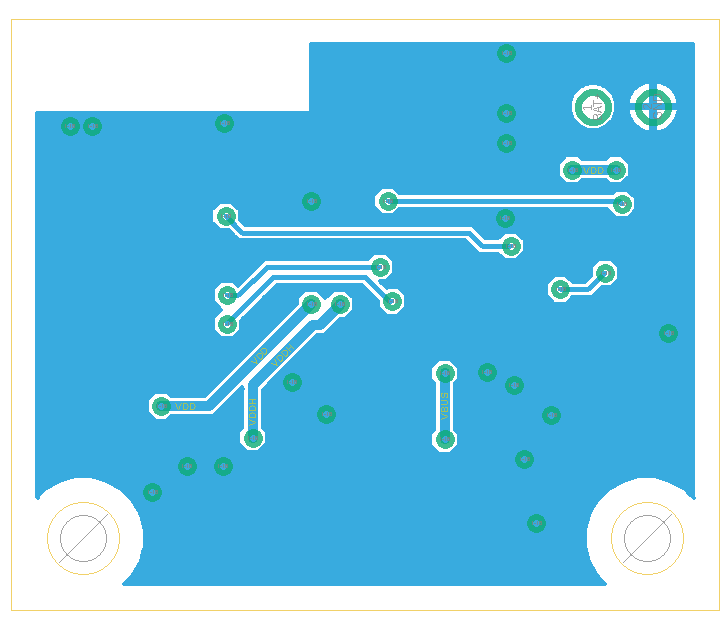

;) schrieb: > Vom Design her könnte man die Vias etwas verkleinern und die Leitungen, > außer bei den Engstellen etwas verbreitern. Bei Versorgungsleitungen > und Masse bietet sich die doppelte Breite an. Gibt es für die Größe der Vias Richtwerte? Ich habe da den "Standard" genommen, nix verstellt. Ist es üblich, am Ende einfach alle Leitungen zu verbreitern, nur weil es möglich ist? Die Leiterbahnbreite ist hinsichtlich der Stromaufnahme bereits deutlich überdimensioniert. ;) schrieb: > Mal eine Frage: Wie wird die Platine montiert? Schwebt die einfach in der > Luft? Heißkleber oder eine Schiene, ist noch nicht klar. D. C. schrieb: > Wieso sind die Exposed Pads nicht verbunden? Sorry habe kein EAGLE zum > selber gucken. Darauf hab ich ehrlich gesagt nicht geachtet. Es sind jedenfalls keine Airwires mehr vorhanden. Müssen die Exposed Pads immer verbunden werden? Wo steht, wie das geht? > Was hast du bezahlt ? 30€ an irgendeinen Inder :-) Gustl B. schrieb: >. 4 Lagen sind zu routen bequemer als 2 Lagen. Aber das hier kann man > natürlich auch auf 2 Lagen routen und auch die Platinengröße noch > deutlich verkleinern. Hi Gustl :-) Ja, ich denke auch 4 Lagen wären deutlich einfacher gewesen, wollte dieses Mal aber darauf verzichten. Ich habe die Platinengröße und damit die Zwischenräume diesmal extra etwas größer gewählt, da ich sonst wieder Probleme beim Routen bekomme. Irgendwann wird dann nämlich alles auf einmal sehr eng ;-) Karsten B. schrieb: > Die USB-Strippen, was zur Hölle? Das hilft mir nicht. Kannst du mir sagen, was nicht gut ist? ----------------------------- Ich würde mich freuen, wenn ihr nochmal auf meine offenen Fragen eingehen könntet. Danke dafür und viele Grüße Simon
Naja die 4 Lagen sind bestimmt wegen USB Impedanz genommen worden... Aber das hilft da dann aber auch nicht... Da ist die Eigenentwicklung besser geroutet auch wenn man mit 2 Lagen nur schlecht die 90Ohm USB hinbekommt... Aber ja beides grütz... Eigenentwicklung aber weniger... USB muss differentiell geroutet werden schön als paar (nicht wie bei der Eigenentwicklung mal 5mm Abstand dazwischen usw.) mit Impedanz 90Ohm diff kontrolliert... Einen Schaltplan mit dabei als PDF wäre übrigens auch nützlich zum bewerten... 4 Lagen ist ok wenn man die innenlagen als GND/VCC Plane nimmt und nicht auch noch zum routen der Signale.. Bzgl. VIA Größe nein gibt keien Richtwerte.. aber wenn zu klein wird es teuer.. Selbes gilt Leiterbahn Breite Abstand wenn zu klein eng wird es teuer kleiner 150u / 150u meißt und vias kleiner 650u meißtens... Exposed Pads sthet meißt im Datenblatt oft wird mit Vias im Pad an GND angebunden um wärme wegzuschaffen... Vias im Pad nicht zu groß wählen damit kein lötzinn abfließt oder pluggen lassen... was teurer ist und ggf. wieder andere Probleme schafft wenn sich ncoh flüssigkeitsreste von der pcb produktion drin befinden... (puff mini vulkan). Eine Seite pluggen eine offen hilft öfters...

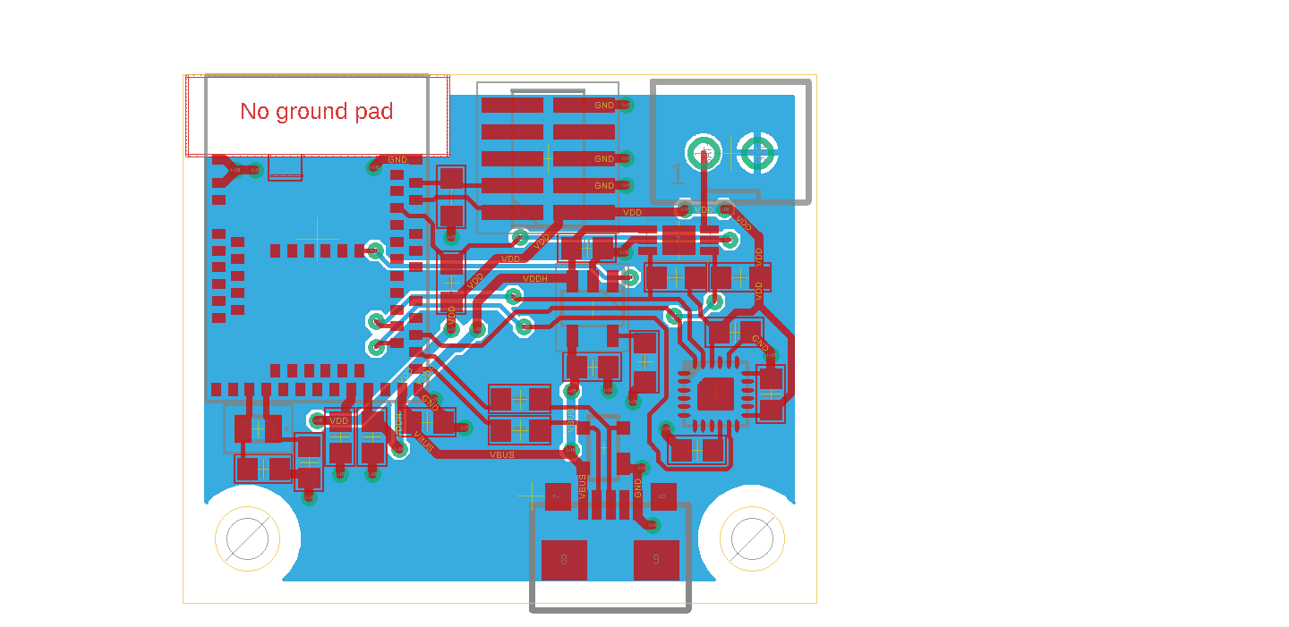

Finde eigentlich nur ich die Anbindung der Vias im bestellten Layout komisch? Das zweite von oben ganz links: Die rote Bahn an der Bohrung vorbeigeführt und dann im spitzen Winkel zurück zur Mitte des Vias. Oder das Via unter X1 oben rechts: Rote und blaue Leiterbahn laufen in einer Linie, aber das Via und entsprechend die Anbindung ist versetzt. Praktisch wird das nachher keinen Unterschied machen, aber warum macht man sowas?
Dussel schrieb: > Praktisch wird das nachher keinen Unterschied machen, aber warum macht > man sowas? So etwas passiert bei schlechten Autoroutern, also bei so ziemlich allen. In dem "bestellten" Layout sind auch ansonsten sehr viele Autorouter-Artefakte zu erkennen. Aber ich gehe davon aus, dass auch der TE bei seinem eigenen Versuch zumindestens teilweise den Autorouter verwendet hat, denn die dicht an die Pad-Konturen angeschmiegten Leiterbahnen sind ein typisches Symptom.

No Y. schrieb: > USB muss differentiell geroutet werden schön als paar (nicht wie bei der > Eigenentwicklung mal 5mm Abstand dazwischen usw.) mit Impedanz 90Ohm > diff kontrolliert... Nein. Muss nicht, aber sollte. Vor allem bei High Speed USB. Ich vermute aber, dass das hier USB 2.0 Low Speed ist mit 12 MBit/s? Da ist die Impedanz ziemlich egal und es wird auch so funktionieren wie es aktuell geroutet ist. Sogar USB 2.0 Highspeed funktioniert wunderbar ohne Längenausgleich und Impedanzanpassung. Aber wenn man mit wenig Aufwand näher ans Optimum kommen kann, dann sollte man das machen. Aber: Wenn sich schon Jemand für das Routing bezahlen lässt, dann sollte der das besser machen. Fällt dir was auf? schrieb: > Sebastian H. schrieb: >> ... EMV Störfestigkeit ... > > = elektromagnetische Verträglichkeit Störfestigkeit Wenn der TO daas Teil mal verkaufen will sollte er darauf achten. Wenn es nur bei ihm auf dem Schreibtisch funktionieren soll, dann kann er es ignorieren. Eine 4-lagige Platine mit durchgehender Massenlage wäre da von Vorteil wenn er Störungen minimieren will.

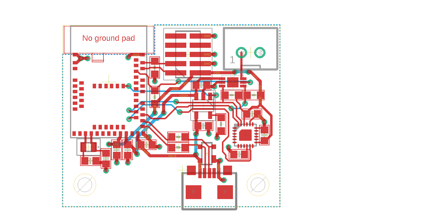

So, hier mal ein Schnellschuss während ich den Tatort zeitsouverän nachgeguckt habe. Jetzt mit ordentlichem IC Package und mit Befestigungslöchern weil noch sehr viel Platz war. Edit: Oh man ... dieses Eagle hat da viel weiße Fläche mit gespeichert, sorry, hätte ich mir vorher angucken sollen M-) Edit: Ich sehe ausserdem, dass Top und Bottom jeweils beide Lagen enthält. Oh man, wenn man in Eagle die Ansicht auf eine einzelne Lage stellt und dann exportiert, dann exportiert der trotzdem alle Lagen. Man man man ... wurde nachgereicht.
Gustl B. schrieb: > So, hier mal ein Schnellschuss Daumen hoch. Welchen Inder hast du beauftragt? ;-)
Hi, Gustl B. schrieb: > So, hier mal ein Schnellschuss während ich den Tatort zeitsouverän > nachgeguckt habe. Das sieht sehr übersichtlich aus, auf deiner Platine. Hast du etwa Bauteile entfernt oder wieso sieht das so viel "leerer" aus wie bei mir? :-D Würdest du mir auch die .brd Datei deines Layouts überlassen? Noch etwas Generelles: Ich beschäftige mich gerade damit, wie ich diese Platine bestückt bekomme. Wenn ich ca. 10 Platinen komplett bestücken lasse, kostet mich das ca 400€ wegen der teuren Einrichtung der Bestückungsmaschine. Vom selbst bestücken/löten hindern mich zwei Dinge: 1. BLE Modul im BGA Gehäuse 2. ICM 20948 Sensor als QFN 24 Pin Daher habe ich nach einem anderen BLE Modul gesucht und folgendes gefunden: https://www.varia-store.com/de/produkt/35581-minew-ms88sf2-bluetooth-low-energy-modul.html#technischedaten Keine Pads unter der Platine, Kontakte lediglich nach außen mit 1,1mm Pinabstand. Ist das mit Heißluft lötbar? Was ist mit dem QFN? Da mach ich mir ehrlich gesagt nicht so große Sorgen. Es ist grundsätzlich kein Problem, die 400€ oder auch mehr zum Bestücken auszugeben. Allerdings kann ich es mir nicht leisten für diesen Betrag bestücken zu lassen - dann bemerken die Schaltung funktioniert nicht aus irgendeinem Grund - das gleiche dann ein paar mal hintereinander. Wenn ich eine selbst lötbare Lösung habe, kann ich selbst alles 10 mal neu löten und rumprobieren, ohne das es viel kostet. Was meint ihr? Gruß Simon
Simon K. schrieb: > Hast du etwa > Bauteile entfernt oder wieso sieht das so viel "leerer" aus wie bei mir? Nö, meine Taktik ist Folgende: Alle verschiebbaren Bauteile so anordnen, dass das gut passt. Dann die Baugrummen auf eine Seite zusammenschieben. Hier habe ich alles nach oben geschoben. Und dann habe ich von oben nach unten angefangen. Und dann die noch unverbundenen Bauteile jeweils soweit wieder nach unten geschoben wie ich weiter oben jeweils Platz brauchte. Die Methode geht schnell und führt zu kompakten Layouts. Simon K. schrieb: > Würdest du mir auch die .brd Datei deines Layouts überlassen? Den Stand von heute Nachmittag/Abend habe ich nicht mehr. Ich wollte noch etwas weiteroptimieren und habe jetzt den QFN IC recht mittig platziert, komme aber nicht zu einer schöneren Lösung wie vorher. Das ist jetzt vielleicht zu 70% geroutet und braucht deutlich mehr Vias. Baue lieber das nach was du in den Bildchen siehst. Simon K. schrieb: > Ich beschäftige mich gerade damit, wie ich diese Platine bestückt > bekomme. Ist das nicht etwas spät? Das sollte man machen bevor man den Schaltplan zeichnet und das Layout anfängt. Genauso sollte man vorher Preise und Verfügbarkeit prüfen und Dinge bei denen man sich nicht sicher ist mal durchsimulieren oder vielleicht auch mehrere Bestückungsoptionen vorsehen wie z. B. Pullup und Pulldown gleichzeitig. Simon K. schrieb: > Keine Pads unter der Platine, Kontakte lediglich nach außen mit 1,1mm > Pinabstand. > > Ist das mit Heißluft lötbar? Was ist mit dem QFN? Da mach ich mir > ehrlich gesagt nicht so große Sorgen. Die 1,1 mm kann man sehr problemlos mit dem Kolben löten, aber natürlich auch mit Heißluft. Dein QFN ist einer mit besonders kleinem Pinabstand, nämlich 0,4 mm. Da wird es mit dem Kolben schon sportlich, geht aber auch. Mit Heißluft geht das da aber sehr viel einfacher. Ausserdem ist viel Flussmittel tatsächlich viel gut! Simon K. schrieb: > dann bemerken die Schaltung funktioniert nicht aus > irgendeinem Grund Äh ... also das solltest du sowieso ausschließen. Diese doch recht kleine Schaltung kannst du problemlos vorher auf einem Steckbrett aufbauen (das Hühnerfutter). Die ICs kann man mit Fädeldraht steckbrettkompatibel machen. Meine Strategie wäre also: Entweder du baust das vorher mal selber auf und hast dann eine funktionierende Lösung oder du macht eine Schaltung die sehr wahrscheinlich funktioniert und lässt die fertigen. Also eine mit Bestückungsvarianten an Stellen an denen du dir nicht sicher bist oder so. Aber auch da kann es Fehler geben. Die lässt du dann also erstmal nur als Einzelstück bauen. Wenn die nicht funktioniert kannst du da Fehler suchen und durch Fädeldraht beheben. Die Fehler behebst du dann auch in deiner Schaltung und dem Layout und das lässt du dann in größerer Stückzahl fertigen. Andererseits: Die Platine ist klein und kommt sehr billig aus China. Da kann man auch gleich 10 Stück bestellen. Mit etwas Übung kann man das auch selber bestücken oder du wählst etwas größere Bauteile. Gibt es einen Grund wieso das gerade dieser Sensor in dem 3mm x 3 mm QFN24 wurde und nicht ein anderer Sensor in einem schönen TSSOP oder MSOP? Und wenn es kein Bauteil mit BGA sein muss, dann gibt es eigentlich auch keinen Grund so eines zu wählen. Ausser Platzgründe oder so, aber Platz ist reichlich vorhanden.
Oh, die Bildchen oben nicht nachbauen, da ist ein Fehler drinnen. Ausserdem kann man das deutlich besser machen wenn man mehr Wert darauf legt die Rückseite/Massenlage nicht zu durchschneiden. Das könnte man weiter optimieren wenn man z. B. 0 Ohm Widerstände als Brücken verwendet. Ausserdem sollte man sich vor dem Layout klar darüber werden wo man das bestellt und dann auch den dazu passenden DRC verwenden.
