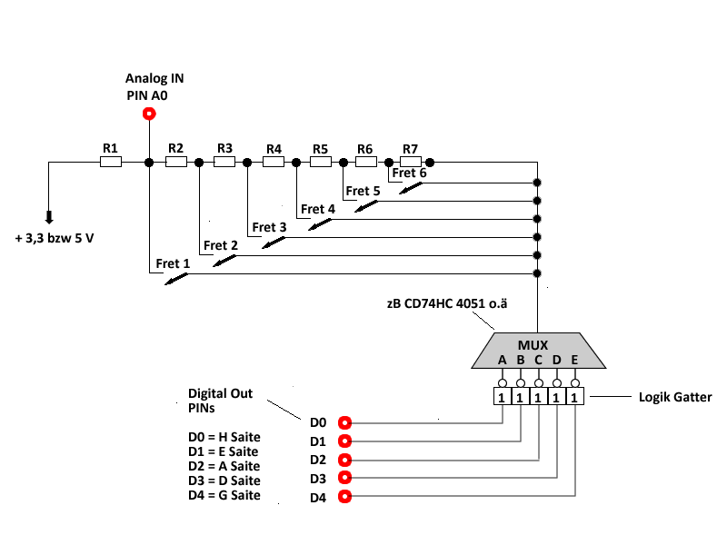

Hallo zusammen, ich suche nach einer Möglichkeit 5 Digitale Signale (abwechselnd) auf einen Ausgang zu legen. Der Ausgang sollte nur dann LOW durchschalten wenn einer der 5 Eingänge ebenfalls LOW ist. HIGH am Eingang soll ignoriert werden. Gibt es dafür was passendes ? Würde mich über Eure Tipps freuen ! Grüsse

Mario M. schrieb: > Ralf F. schrieb: >> wenn einer der 5 Eingänge >> ebenfalls LOW > > Wenn exakt einer Low ist? Oder auch wenn mehrere Low sind? > > Ralf F. schrieb: >> Der Ausgang sollte nur dann LOW durchschalten > > Und wenn der Ausgang High ist, soll er dann Strom liefern können? Hi Mario, Es soll nur dann LOW durchgeschaltet werden wenn Einer der 5 Eingänge LOW ist !
Ralf F. schrieb: > Der Ausgang sollte nur dann LOW durchschalten wenn einer der 5 Eingänge > ebenfalls LOW ist. HIGH am Eingang soll ignoriert werden. .... > Signale (abwechselnd) auf > einen Ausgang zu legen. Ich sehe da 5 Dioden und einen Pull-up-Widerstand! PS: https://www.elektronik-kompendium.de/sites/dig/0710091.htm
Ralf F. schrieb: > Es soll nur dann LOW durchgeschaltet werden wenn Einer der 5 Eingänge > LOW ist ! Und muß dann wirklich das Low von diesem Eingang "durchgeschaltet" werden, oder reicht es nicht vielleicht auch, wenn der Ausgang einfach sein eigenes LOW ausgibt? Und was ist damit: Mario M. schrieb: > Wenn exakt einer Low ist? Oder auch wenn mehrere Low sind?
Axel S. schrieb: > Und muß dann wirklich das Low von diesem Eingang "durchgeschaltet" > werden, oder reicht es nicht vielleicht auch, wenn der Ausgang einfach > sein eigenes LOW ausgibt? Hi Axel, Es würde reichen wenn der Ausgang sein eigenes LOW ausgibt ! > Mario M. schrieb: >> Wenn exakt einer Low ist? Oder auch wenn mehrere Low sind? Hatte ich schon beantwortet: Nur wenn einer LOW ist !

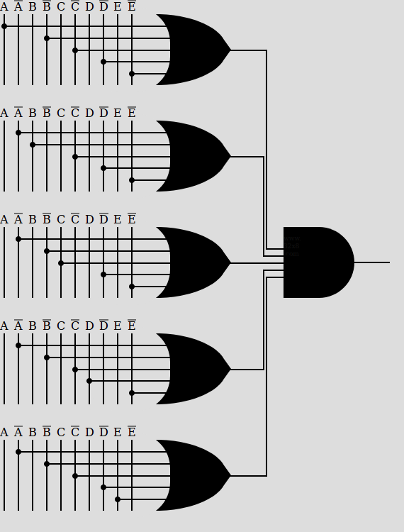

Ralf F. schrieb: > Hi Mario, > > Es soll nur dann LOW durchgeschaltet werden wenn Einer der 5 Eingänge > LOW ist ! Betonung liegt auf EINER! Das wird eine aufwändigere Logikschaltung, siehe Anhang. Deswegen auch meine Frage nach den Pegeln und dem Timing. Vielleicht lässt sich das Problem mit einem Mikrocontroller oder einer trickreichen Analogschaltung erschlagen.

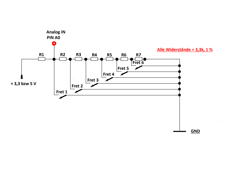

Hi Andreas, im Anhang mal die derzeitige Schaltung (04.png): mit einem Teensy 3.2 wird eine Widerstandmessung im Loop durchgeführt die per USB Midi Noten ausgibt. Die Widerstände stellen dabei die Bünde auf einem Gitarren Griffbrett dar. Eine Saite legt dabei zusätzlich GND an den gewünschten Bund (zB Fret 1 bis 6)und ändert damit den Messwert / die Midi Note. Funktioniert soweit auch problemlos, - allerdings in dieser Form lediglich mit nur einer Saite... Um das gleiche Prinzip auch mit den übrigen Saiten verwenden zu können müssten diese, an der Stelle wo zZ GND fest angelegt ist, der Reihe nach (zeitversetzt) GND zB per DigitalOut ein und aus schalten... >Wie Harald W. schon schrieb ergeben sich damit 2 Aufgaben: >Erstens Detektion und zweites schalten. Hardwareseitig könnte das etwa so aussehen (Anhang Schaltung 06.png): Hoffe ich konnte das so einigermaßen veranschaulichen ?

Mario M. schrieb: > Ralf F. schrieb: >> Hi Mario, >> >> Es soll nur dann LOW durchgeschaltet werden wenn Einer der 5 Eingänge >> LOW ist ! > > Betonung liegt auf EINER! Das wird eine aufwändigere Logikschaltung, > siehe Anhang. Deswegen auch meine Frage nach den Pegeln und dem Timing. > Vielleicht lässt sich das Problem mit einem Mikrocontroller oder einer > trickreichen Analogschaltung erschlagen. Hi Mario, die Schaltung läuft bereits auf einem Mikrocontroller: PJRC Teensy 3.2 Timing: gute Frage... Dazu müsste ich wissen wie lange der Loop für die Messung mit dem Teensy 3.2 braucht (der lauft mit 72 MHz). Jede Messung wird im Loop, zwecks Mittelwert Bildung, 5 x durchgeführt. Irgendwo war mal zu lesen das zB ein UNO mit 16 MHz etwa 4 µs für 1 x analog.Read benötigt... dazu käme dann noch die Zeit fürs Mapping in Midi Werte. Pegel: LOW = 0 Volt, HIGH = 5 Volt
Mario M. schrieb: > Das wird eine aufwändigere Logikschaltung, siehe Anhang Nö.

Andreas S. schrieb: > Und noch einmal: > > WARUM ERFÜLLT DEINER MEINUNG NACH EIN EINFACHES AND-GATTER MIT FÜNF > EINGÄNGEN NICHT DIE ANFORDERUNGEN? Hi Andreas, hab mir das gerade mal hier angesehen: https://de.wikipedia.org/wiki/Und-Gatter Du hast recht... manchmal sieht man den Wald vor lauter Bäumen nicht. Eingang B fest auf GND (0 / LOW) verdrahtet, Eingang A wahlweise HIGH oder LOW ergibt am Ausgang immer 0 / LOW. Das ganze dann 5 mal und das Problem wäre schonmal erschlagen.

Ralf F. schrieb: > Eingang B fest auf GND (0 / LOW) verdrahtet, Eingang A wahlweise HIGH > oder LOW ergibt am Ausgang immer 0 / LOW. > > Das ganze dann 5 mal und das Problem wäre schonmal erschlagen. Also wenn ich das jetzt richtig verstehe, reicht dann doch ein NAND (4068) mit nachgeschaltetem Transistor, der die gemeinsame Leitung nach Masse zieht? Kann nicht der Teensy das Steuersignal erzeugen und das NAND ersetzen?

Ralf F. schrieb: > Es ging ja darum lediglich den Teil der Schaltung der in 04.png noch > fest auf GND verkabelt ist, so zu verändern das GND wechselweise durch > den Sketch immer auf die nächste Saite gelegt werden kann. Der Teensy braucht 6 Ausgänge, die immer auf L liegen und auf INPUT geschaltet sind. Dann wechselst Du nacheinander einzeln die Ausgänge auf OUTPUT und ziehst damit die jeweilige Saite auf GND. Jetzt kannst Du über die Spannung am Analogeingang die Griffposition einlesen.
Ralf F. schrieb: > Die Schaltung mit dem Spannungsteiler ist nur gewählt worden weil dafür > lediglich 2 Kabel + Widerstände im Griffbrett benötigt werden - > sozusagen ein "minimal Inversiver " Eingriff am Instrument. Nunja, mit Schieberegistern bräuchtest du zwar im Griffbrett mehr Adern, dafür aber keine Widerstände. In gewissen Abständen halt ein SR, aber die Dinger gibt's so winzig, die tragen kaum mehr auf als ein Widerstand. Und man könnte das Konzept problemlos so aufweiten, dass alle Bünde erfaßt werden können und nicht nur 6 davon... Und natürlich: Oben am Kopf kann ein weiteres SR implantiert werden, was das Multiplexing über die sechs Saiten erledigt (das war ja das Thema dieses Threads). Und all die SRs in der Gitarre können mit nur vier Strippen Richtung Host (also: Arduino oder whatever) versorgt werden, z.B. indem man I2C-SRs verwendet. Mit SPI-artiger Ansteuerung sind's zwar fünf Strippen, dafür werden aber die SRs billiger. > Wenn das auch komplett per Software mit Aduino oder Teensy umsetzbar > wäre, bin ich der letzte der was dagegen hat. > Dann aber bitte mit Beispiel. Nö, programmieren mußt du schon selber. Ich liefere maßgeschneiderten Code nur gegen maßgeschneiderte Bezahlung. Es gibt aber unzählige Beispiele für die Verwendung von SRs, auch für Arduino. Es sollte dir doch möglich sein, diese auf dein Problem anzupassen. Wenn nicht: geh' sterben...

Mario M. schrieb: > Der Teensy braucht 6 Ausgänge, die immer auf L liegen und auf INPUT > geschaltet sind. Dann wechselst Du nacheinander einzeln die Ausgänge auf > OUTPUT und ziehst damit die jeweilige Saite auf GND. Jetzt kannst Du > über die Spannung am Analogeingang die Griffposition einlesen. Hi Mario M., In meinem Fall sinds nur 5 Saiten (E Bass) - also 5 Ausgänge (D0 bis D4 am Teensy)die dann abwechselnd mit LOW auf den A0 gelegt würden. also Schaltungsseitig (ohne Gatter / MUX) etwa so(08.png): Damit werden aber nur die tatsächlich gegriffenen Saiten ausgewertet. Jede Saite kann aber auch angeschlagen werden ohne das die tatsächlich gegriffen wird ("als leere Saite"). Wenn die GND Verbindung nicht da ist weil keine Saite gegriffen wird, kann nix gemessen werden... und eine identifizierung der einzelnen Saiten geht dann auch nicht... Mein erster Gedanke war die Blaue Verbindung ...(Leere Saite = Rmax = MidiNote). Damit lässt sich aber wiederum nicht zwischen den Saiten unterscheiden... Sieht fast so aus als wenns dafür noch nen weiteren "Sensor" pro Saite braucht ? Wie lässt sich das auswerten, - weitere Ideen ?
