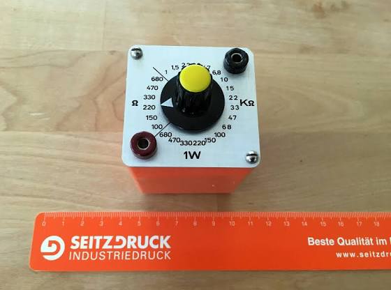

Hallo, ich such so ein Teil mit ungefähr 30 verschiedenen Widerständen,
so wie im Anhang, aber ganz billig. Habe eben ne halbe Stunde gegoogelt,
ich werd noch ganz blöd.

bei Ebay wo Du das Bild her hast, steht doch wie das Teil heißt.
In dieser Qualität mit Gehäuse sind 25€ doch geschenkt.

Der Stufenschalter ist wirklich sehr hübsch und preiswert. Aber ich
suche so ein billiges Fertigteil. Das ist so eine runde Dose, der Deckel
ist anscheinend der Drehknopf. Die Werte sind aus der E6 Reihe, so 30
verschiedene bis 1M. Habe das selber nie gesehen, nur auf Katalog
Bildern. Kann schon ein paar Jahre her sein...

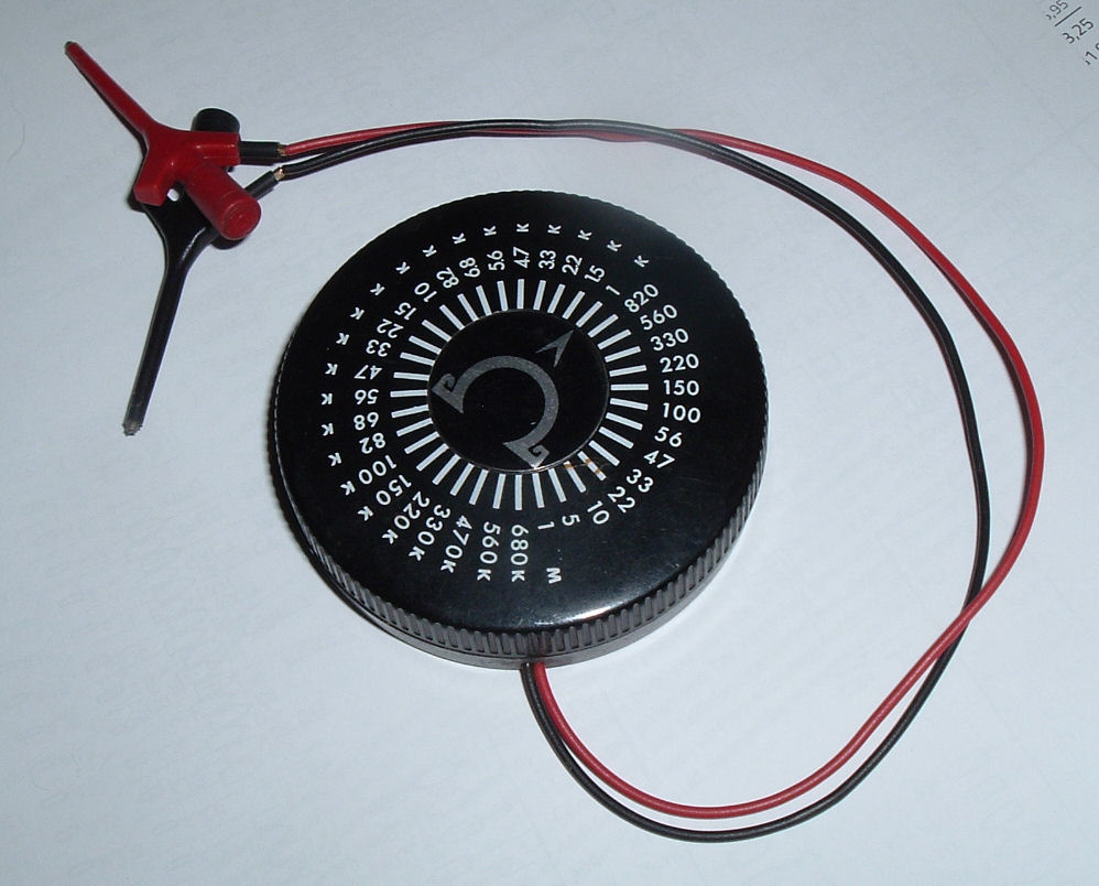

Du meinst sowas wie auf dem Bild? Habe ich schon seit Jahrzehnten, und
leider ist keinerlei Logo o.ä. drauf.
Georg
von Dieter W. (dds5)
Die waren vermutlich von Monacor.
von Bastelheini (Gast)
Danke schön, ist genau das was ich suche. Leider viel zu teuer. Also
Selbstbau mit dem was man hat. :-)

von Wolfgang (Gast)
Thorsten W. schrieb:
> Welche Belastbarkeit soll das Werk denn abkönnen?
Da steht "1W" drauf - könnte ein Hinweis sein ;-)

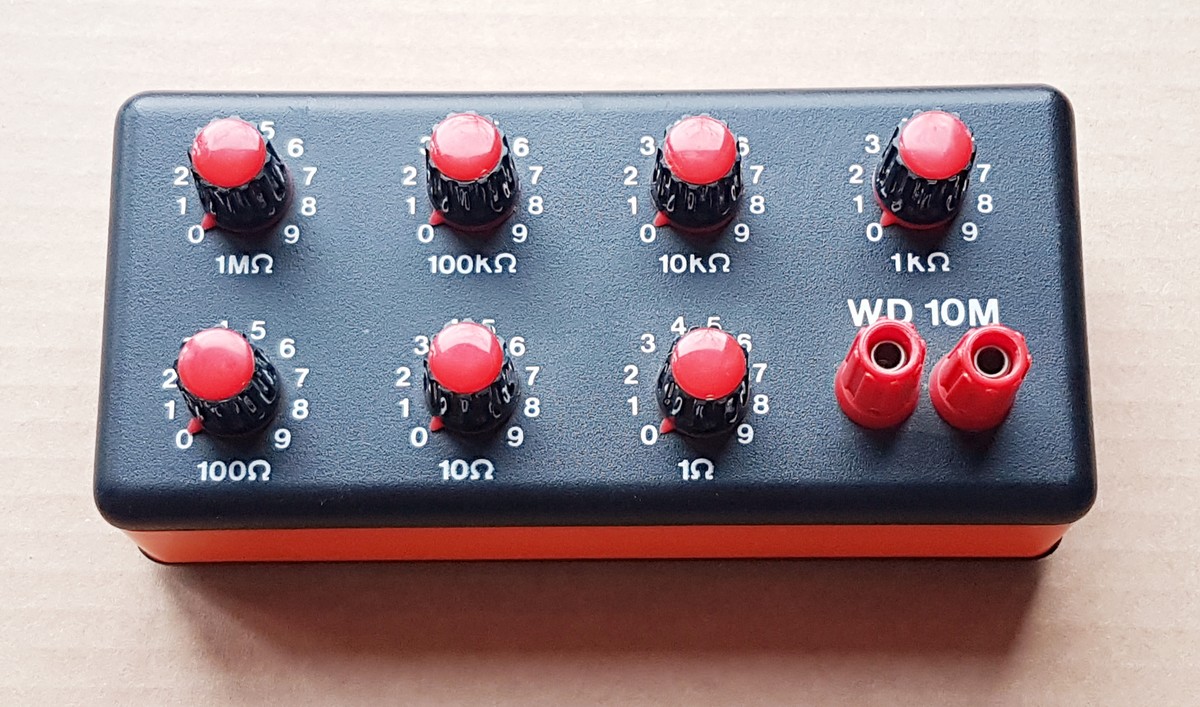

Von ELV:
Komplettbausatz Präzisions-Widerstandsdekade WD 100
Zu obigen, statt Jumper gehen auch Dil-Schalter.

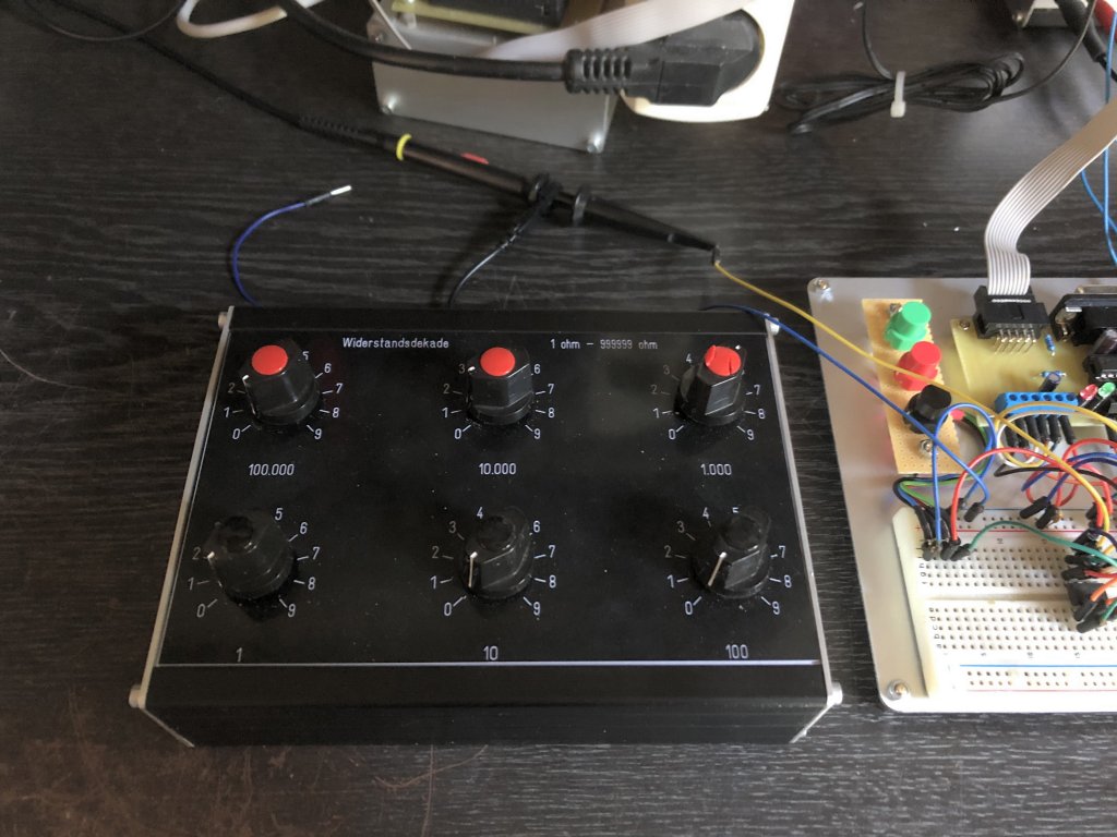

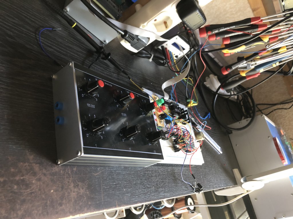

von HBose (Gast)
habe mir schon vor längerer Zeit selbst was gebaut.
6 Drehschalter 1x12
10 x 1 Ohm SMD1206
10 x 10 Ohm SMD1206
10 x 100 Ohm SMD1206
10 x 1k SMD1206
10 x 10k SMD1206
10 x 100k SMD1206
2 x 4mm Buchse
Platine 160x100mm Layout noch vorhanden.
Wenn man alles kaufen muss belaufen sich die Kosten auf ca. 20.-€
Einfach und preiswert. Es sind alle Werte von 1 ohm bis 999k
einstellbar. Das Teil hat mir schon gute Dienste geleistet.

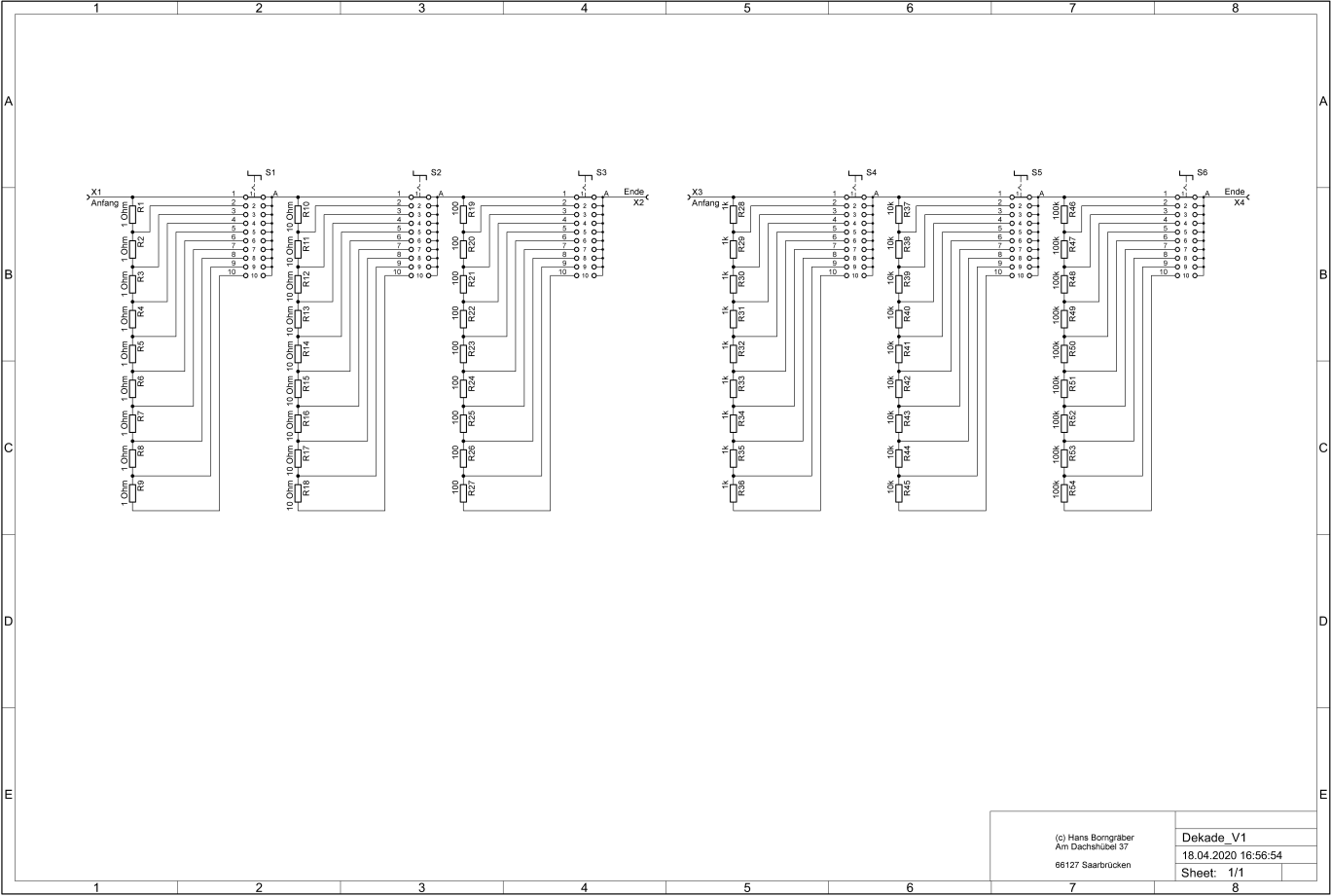

von HBose (Gast)
den Plan noch vergessen. Musste ihn erstmal konvertieren.
Übrigens gebraucht werden nur 9 Widerstände pro Dekade. Ich habe immer
einen mehr in der Liste weil von dem Hühnerfutter immer mal was weg
kommt :).
Salu Hans
